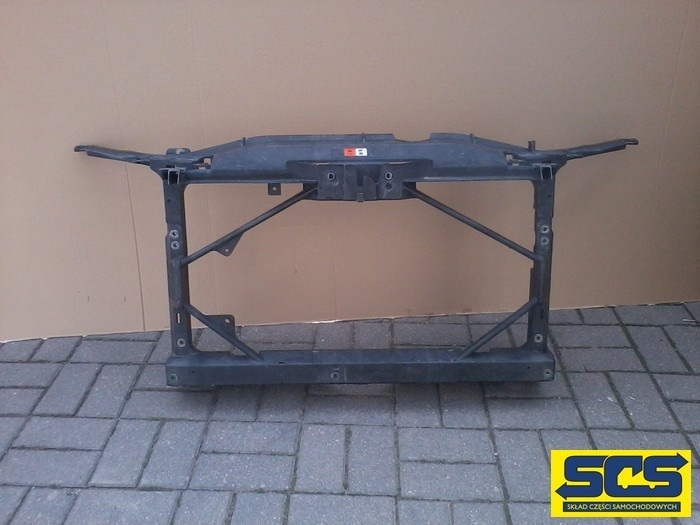

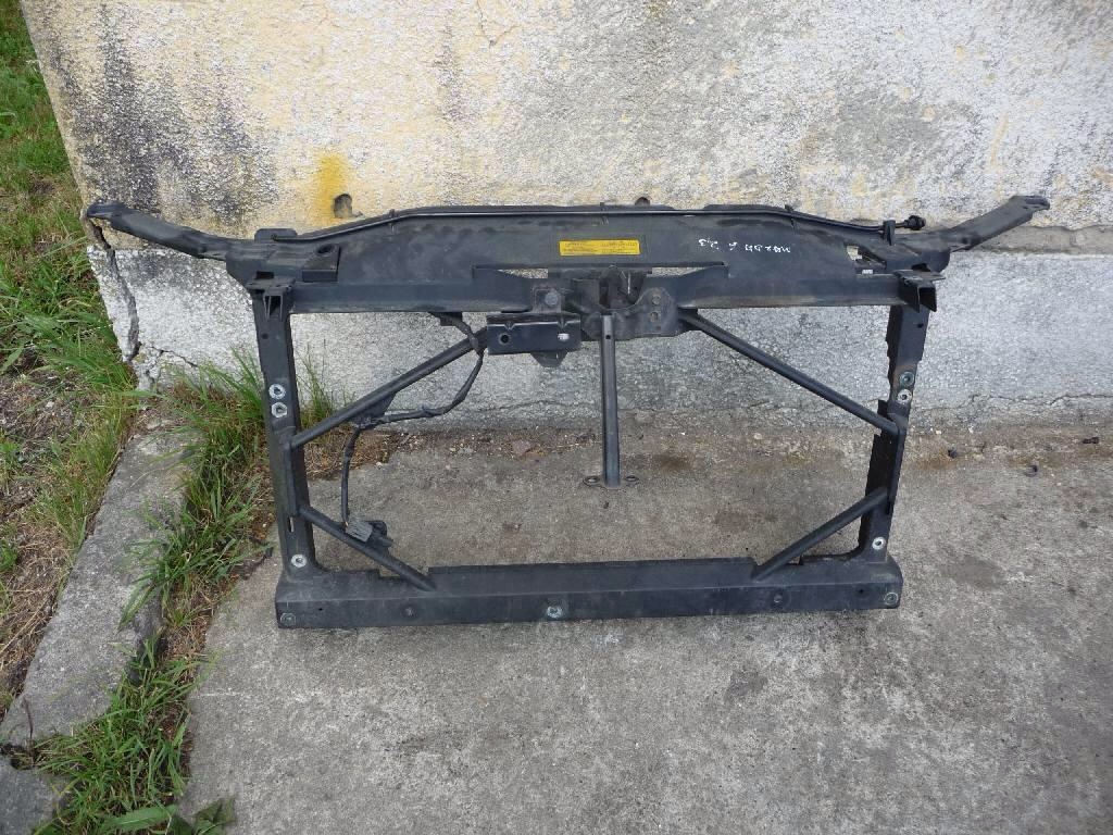

Postprzez CLAU » 24 lip 2015, 12:18
Ale Ty piszesz o całym pasie a ja tylko o przednim wzmocnieniu zderzaka, które przykręcasz do pasa:
Nie mam fizycznie możliwośći porównania wzmocnienia przed i poliftowego.

Postprzez Czaja86 » 5 sie 2015, 08:16
Pas jest taki sam. Już to sprawdzałem bo zakładałem pas przedni od mps-a do przedlifta. Potrzebna tylko inna belkai chyba zamek... mie maialem klapy ty to sprawdzić. Generalnie cały pakiet mps da się założyć do 6, na pewno zderzaki i maskę bo juz takie 6 widzialem. Nakładek progowych za to jeszcze nie widziałem by ktoś zakładał i się do tego przymierzam. Napewno trzeba wymienić blotniki bo maja inne wytłoczenia na dole by nakładki się spasowały. Do przedlifta tylko troche wiecej gratow trzeba bo np belki tyl i przód choć na upartego i bez ich zmiany się da. Jestem w trakcie kompletowania gratów więc może kiedyś porobie zdjęcia i wrzucę na foru ale jeszcze daleka droga bo mam tylko jedna strone
Od: 2 lis 2013, 12:12
Posty: 34 (0/2)
Skąd: Warszawa / Cegłów
Auto: Mazda 6 2.3 LPG sedan
Postprzez CLAU » 5 sie 2015, 08:35
Czyli samo wzmocnienie od polifta, które jest na fotce u góry pasuje bez problemu do pasa przedliftowego ?
Od: 22 gru 2011, 07:28
Posty: 1329 (1/38)
Skąd: dolnyśląsk
Auto: Mazda 6 – 2003
2.0 LF17
hatchback
Mazda 3 BK – 2005
1.6
Postprzez Czaja86 » 12 sie 2015, 21:29
Moim zdaniem jest taki sam. Inna jest belka. W innym miescu jest gwint na hak i otwory na bolce wychodzące z zderzaka.
Posty: 34 (0/2)
