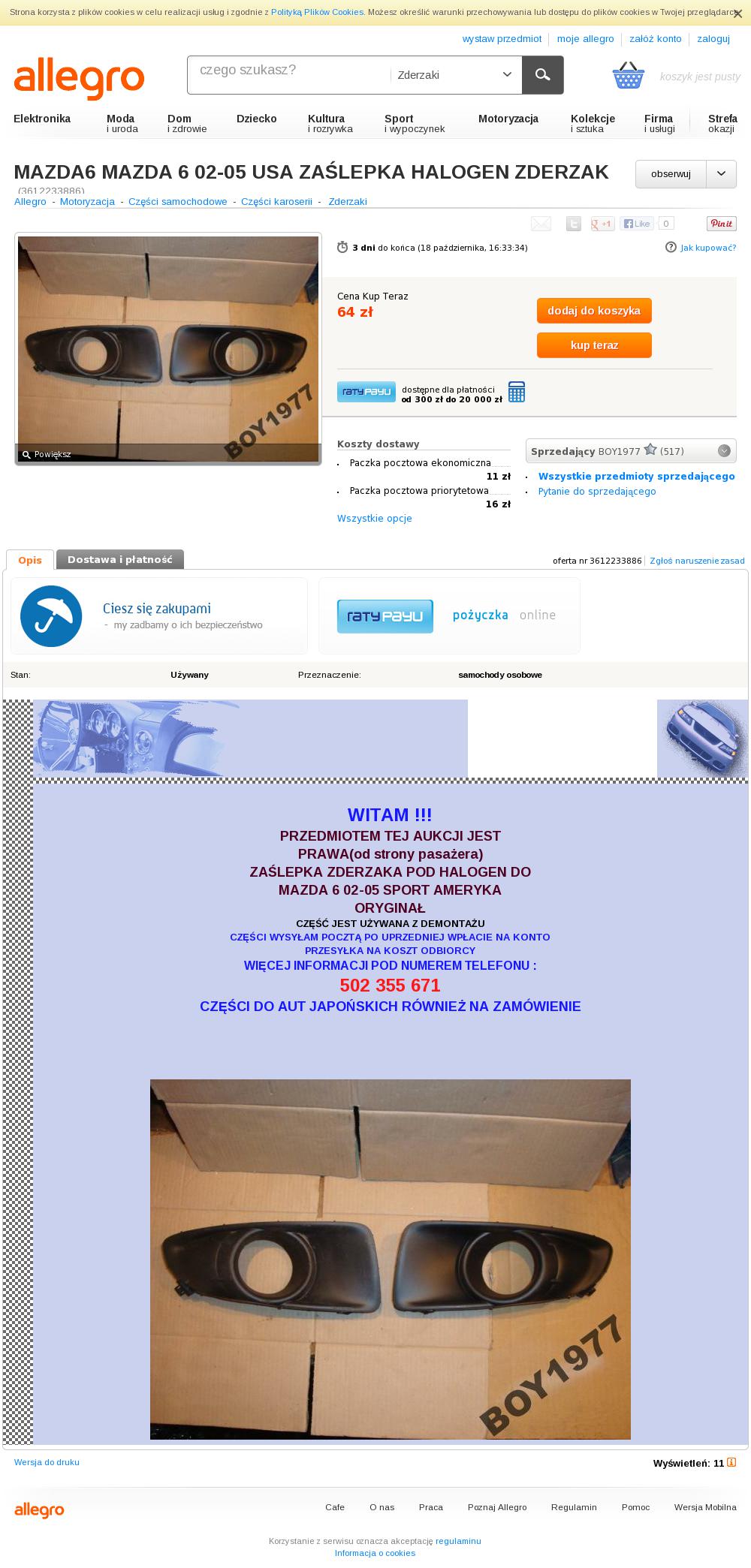

Postprzez karol556 » 14 paź 2013, 23:27
Pytanie moje brzmi:
czy cos takiego bedzie do europejczyka pasowac?
http://allegro.pl/mazda6-mazda-6-02-05- ... 33886.html
chodzi o to ze wstawil bym se swiatla DLR diodowe w te miejsca i nie trzeba bylo by nic w zderzaku wtedy przerabiac tylko okragle swiatla bym kupil i tyle
Od: 15 lip 2012, 20:56
Posty: 45
Auto: M6 GG '03, Diesel 136KM
Postprzez matthies » 15 paź 2013, 07:19
będzie pasować do europejczyka, pod warunkiem że masz pakiet Aero, taki jak ja mam. Do zwykłych EU te wkładki są mniejsze i jakby 3-ścienne, a nie 4-ro tak jak tutaj widać.
Od: 10 cze 2012, 17:04
Postprzez bieski » 15 paź 2013, 07:43
karol556 napisał(a):wstawil bym se swiatla DLR diodowe
I zablokował przepływ powietrza przez intercooler. Niestety za prawą zaślepką jest intercooler.

Postprzez matthies » 15 paź 2013, 09:02
za lewą ;) Podajemy zawsze z perspektywy kierowcy <spoko>
nie zauważyłem, że kolega dieslem śmiga, niemniej widziałem ktoś miał jakieś zaślepki z dodatkową kratką, dedykowane właśnie pod IC.
Postprzez karol556 » 16 paź 2013, 22:53
dzieki za odpowiedz, o tym IC nie pomyslalem.
