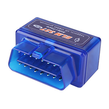

Niestety, kupiłem z allegro 3 sztuki tego ELMowego ustrojstwa. Wszystkie były opisane jako wersja 1.5, a po podłączeniu do Forscana okazywało, że to 2.1 i wszystkie poszły do zwrotu.
Czy ktoś z Was ma sprawdzonego sprzedawcę na allegro, który ma wersję 1.5 działającą dla mazdy 6 GG polift?

Swój kupowałem w tym sklepie, jakieś 2 lata temu i działa prawidłowo https://www.enexus.pl/pl/p/OBD-2-II-BLU ... V-GATE/312

Ja kupiłem na Alledrogo Vgate ELM327 i działa również poprawnie z M6 po lifcie. Wcześniej kupiłem jakiegoś taniego elm'a to pochodził jakiś miesiąc i padł był.
https://allegro.pl/listing?string=vgate%20elm327&order=m&bmatch=base-relevance-floki-5-nga-hc-aut-1-4-0803

Mam interfejs na Bluetooth, jakiś niebieski VGATE bez przełącznika, taki jak podlinkował wyżej Danmazda. Z Mazdą 6 GG działa bez problemu. Z Mazdą 3 BK nie chciał się połączyć, ciągle ten sam komunikat, że nie znaleziono adapteru (w Win normalnie jest obecny, sparowany i połączony). Sprawdzałem połączenie z telefonu, Torque normalnie się z nim łączy.
Generalnie na forum Forscana polecają albo wersję USB albo WIFI. Wersje na BT są bardzo wolne co akurat mogę potwierdzić.

Ja używałem 2.1 białego z poliftem i działa bez problemu – czemu wersja 1.5 miałaby być lepsza?

Zakupiłem taki interfejs:
http://allegro.pl/elm327-ford-hs-can-ms-can-forscan-przelacznik-fv-i6814728216.html
Niestety na żadnym programie nie może się połączyć z moją mazdą. Na forscanie wyskakuje okienko "nie znaleziono pojazdu. Proszę sprawdzić czy stacyjka jest w pozycji on". W innych że błąd połączenia z ecu. Elma wyszukuje wszędzie bez problemu, wersja 1.5. Sprawdzałem w mondeo 2005-forscan śmiga. W toyocie celica forscan nie idzie ale inne programy łączą i chodzą bez problemu. Zatem wnioskuje że sam elm jest ok. Kolejny problem z autem zapewne. Czy ktoś wie co może być nie tak? Dodam żę ids łączył się bez problemu, ostatnio byłem na serwisie boscha, też bez problemu było. A może mój mechanik coś zblokował idsem bo sam coś grzebał i poszedl komputer, zamontował drugi ale jakie tam jeszcze cuda robił to nie wiem :(

To może ktoś mógłby poświecić 2 minuty i sprawdzić jakie i gdzie ma podłączone kable w kostkę OBD? Najlepiej chyba ktoś z dieslem. Bo to może być problem braku połączenia u mnie.
Standardowe gniazdo J1850:
A ja mam:
pin4-czarny z czerwonym paskiem
pin5-czarny z niebieskim paskiem
pin6-czerwony
pin7-zielony
pin14-niebieski
pin16-niebieski z czerwonym paskiem
Muszę być pewny, to zamienie elma na innego

Postprzez zboq » 18 wrz 2017, 06:53
Zaglądnij tutaj:
viewtopic.php?f=409&t=200553
Dotyczy to co prawda RF5C ale kolory się zgadzają.

Postprzez duch1604 » 18 wrz 2017, 19:34
Wielkie dzięki <piwo>
Nie wiem czemu google tego nie wyszukało.
Grunt że kable mam tak samo. Sprzedawca ELMa zadeklarował się żę wyśle drugi, zobaczymy co będzie <oczy>

Ja do diagnozy polecam interfejs od Viakena VSCAN STN1170. Trochę kosztuje ale przynajmniej jest pewny i obsługuję przełączanie szyn HS-CAN/MS-CAN automatycznie. Jest wersja z USB, z BT lub z WIFI. Ja kupiłem sobie na WIFI. Do tego aplikacja ForScan Lite za 20 zł na telefon i można diagnozować samochód nawet gdzieś w trasie bez konieczności wożenia ze sobą laptopa. Oczywiście jeśli ktoś chce robić jakieś modyfikacje to na USB jest pewniej. Ale jeśli tylko błędy plus odczyty z czujników to bezprzewodowa wersja jest super. Z bezprzewodowej wersji można też oczywiście korzystać z laptopa.
Na tą chwilę wersja na USB kosztuje 149 zł, natomiast na BT lub wifi 169 zł.
Mi z przesyłką za wersję wifi plus aplikacja Forscan wyszło około 200 zł. Wydaje się dużo ale patrząc z drugiej strony jedno sprawdzenie błędów w jakimś serwisie kosztuje zwykle 50 zł więc z czasem się to zwróci.
Drugą alternatywą jaką brałem pod uwagę był interfejs VGATE icar2 też na wifi. Ale tu niestety tylko szyna HS-CAN więc się nie zdecydowałem.
