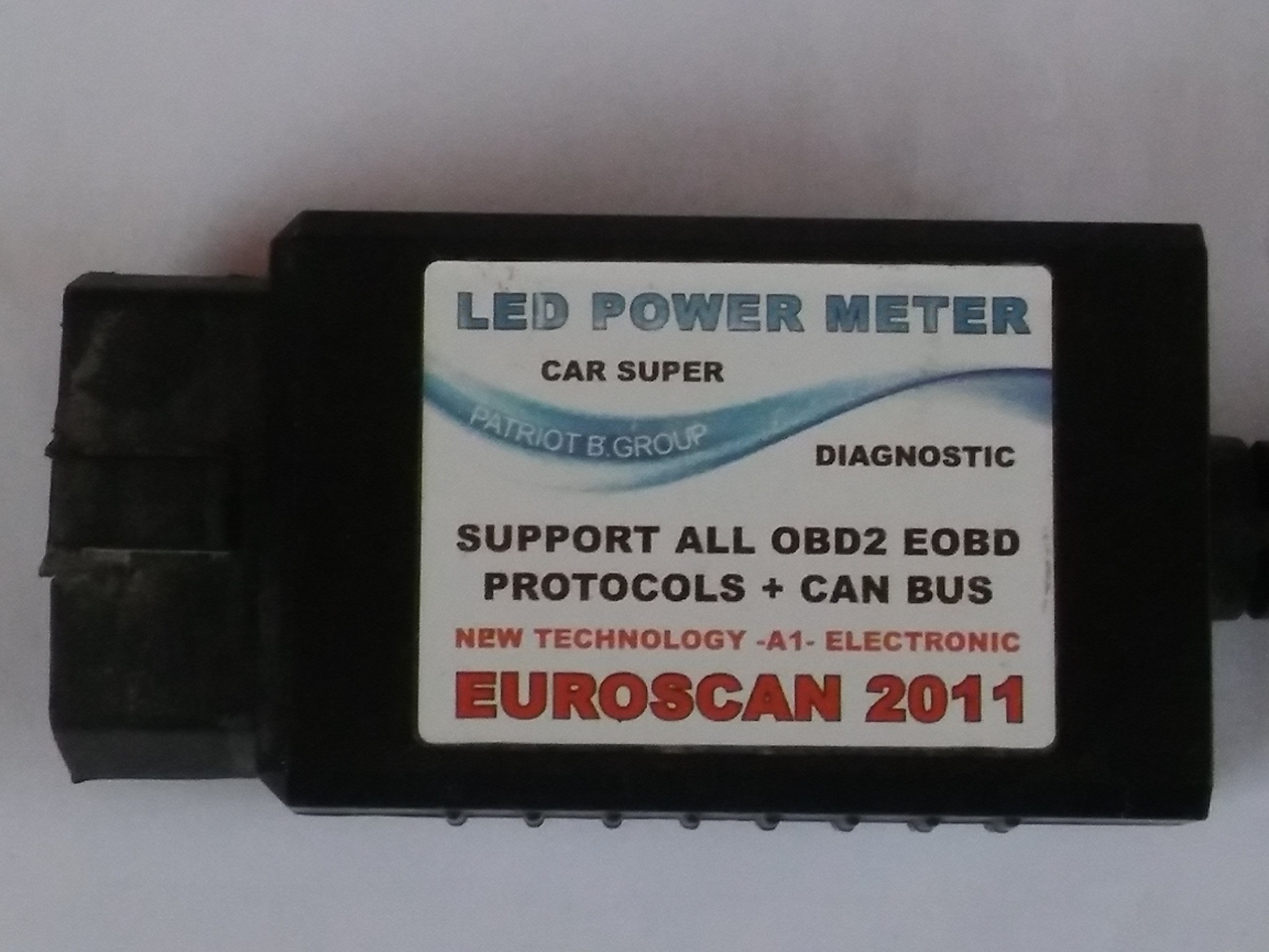

Z szuflady wygrzebałem jakiś stary kabel i mam pytanie do znawców tematu
z jakim programem ten kabel może współpracować i czy może być z niego jakikolwiek pożytek przy maździe :)

Postprzez Fred.X » 9 lut 2017, 21:53
ELM 327 wersja 1.4 , spróbuj z Forscan :D

Postprzez MazdaLublin » 10 lut 2017, 13:36
Fred.X napisał(a):ELM 327 wersja 1.4 , spróbuj z Forscan :D
No i działa <jupi>
teraz zostało mi zainstalować jeszcze pstryczek :)

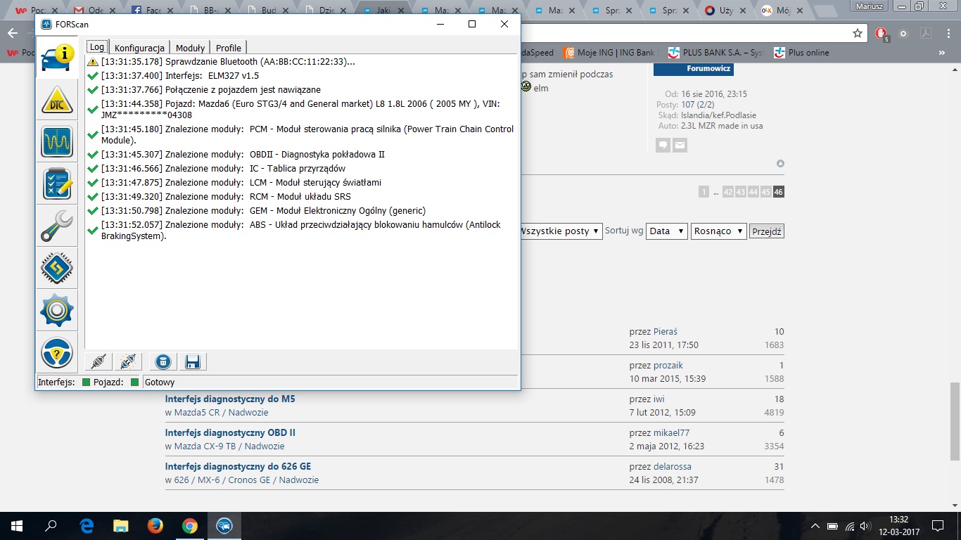

Postprzez MariuszTG » 12 mar 2017, 13:34
Jeżeli pytasz o połączenie przez BT u mnie wszystko śmiga. ELM 327 v1.5 + WIN 10
