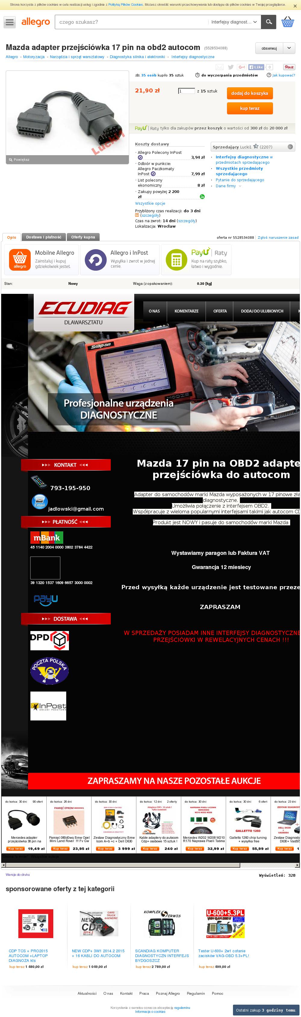

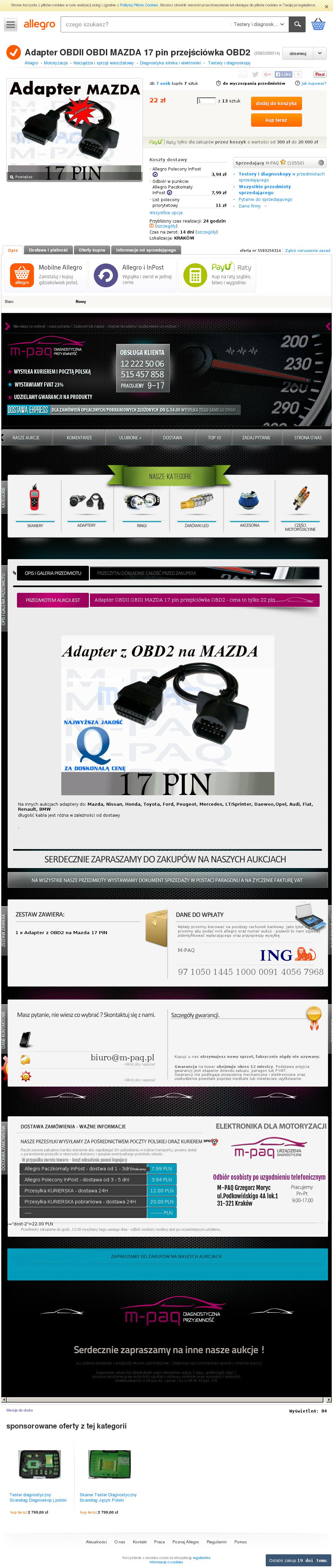

Nie było ;P A tak przy okazji to widzę , że BJ-tce mam gniazdo Diagnostic pod maską, czyli wejscia OBDII pewnie nie mam, jak kupię przejściówkę , to również będę mógł diagnozować podobnie ? <co?>
http://allegro.pl/adapter-obdii-obdi-ma ... 56314.html
