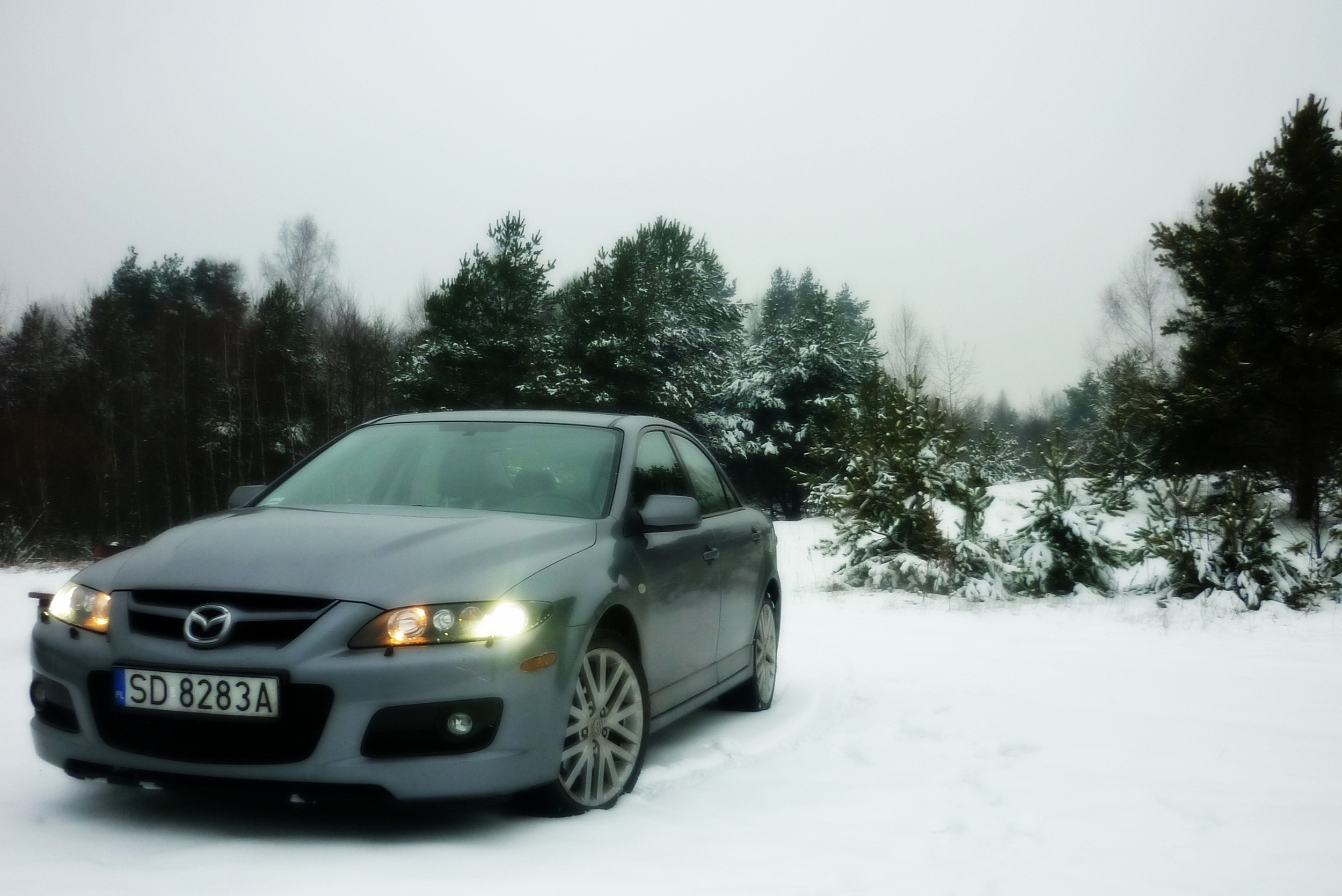

Przeglądając zdjęcia w zimowym konkursie zdjęć Mazdy zaintrygowały mnie felgi w tej szóstce: Obrazek Niestety z uwagi na prawdopodobnie błędnie zapisany nick użytkownika forum nie mogę się z nim skontaktować. Orientuje się ktoś z Was co to za model felgi?
Od: 10 lis 2013, 11:10
Posty: 35 (5/1)
Skąd: Łęczyca / Łódź
Auto: M6 GY, LF-DE 147 KM, 2007 r.
Postprzez rafałmazda » 10 lut 2015, 21:25
to są chyba oryginalne mps'y <oczko>
Od: 1 mar 2012, 19:49
Postprzez zemoj » 11 lut 2015, 08:09
ori 18" z MPSa.
