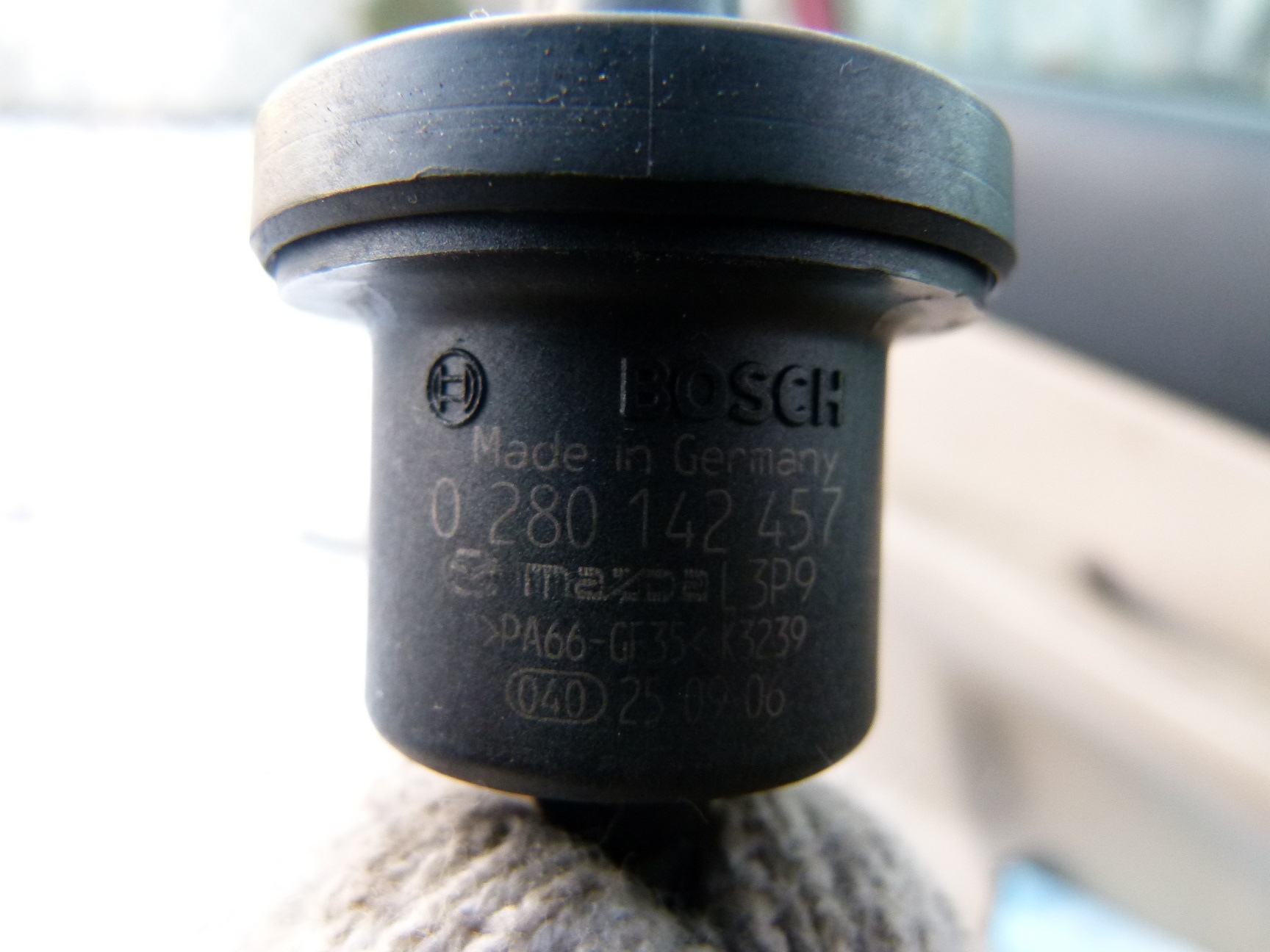

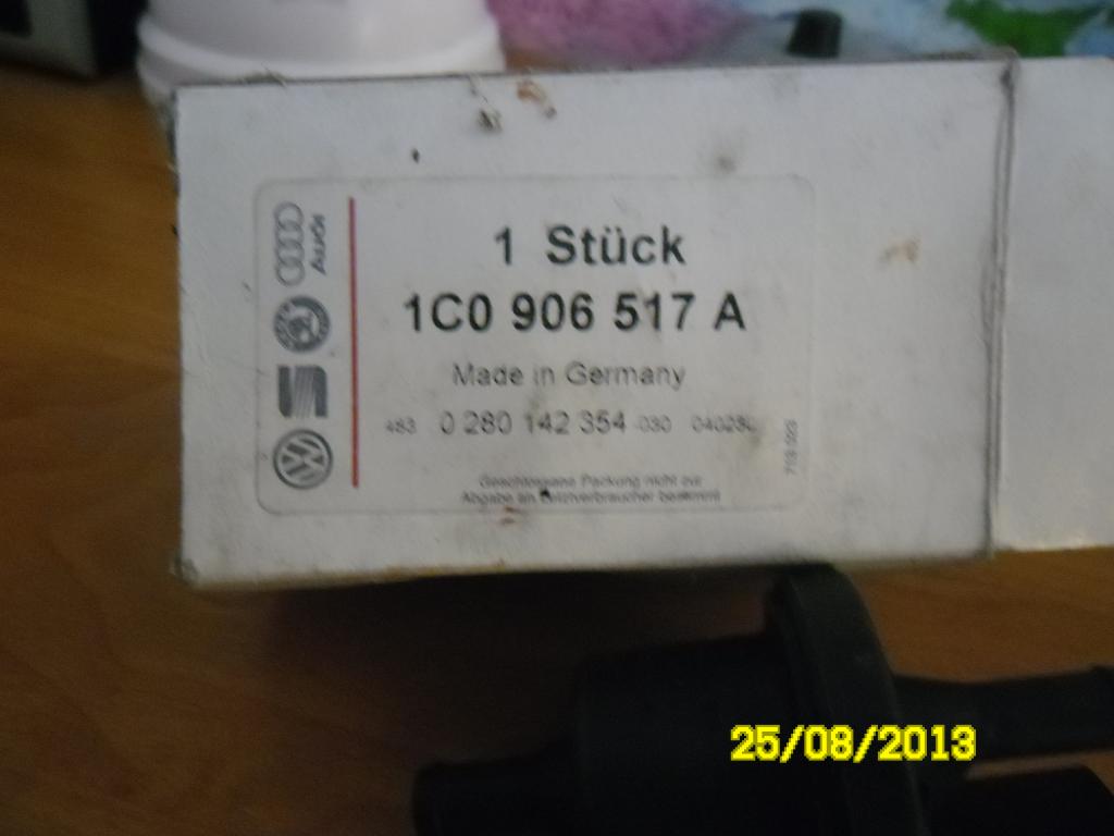

Postprzez brodaM6 » 28 wrz 2013, 18:16
Purge Solenoid Valve pasuje od VW, Audi ,Seat,skoda.

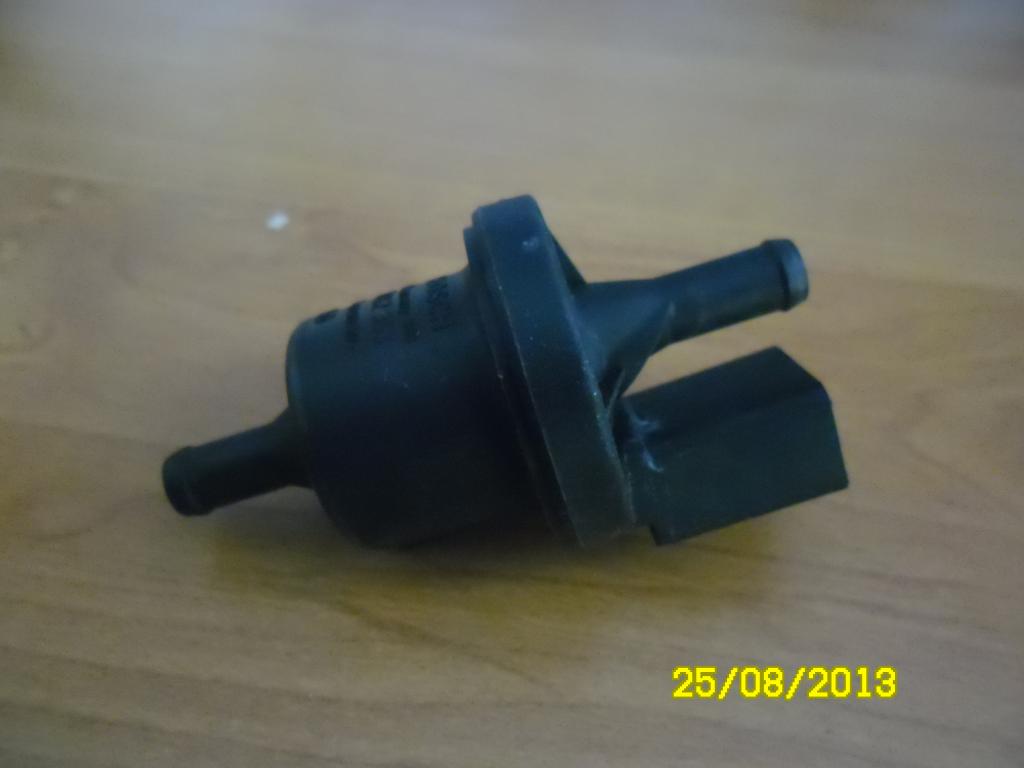

Postprzez brodaM6 » 29 wrz 2013, 10:05
Prosze,po wymnianie tego zzaworu ustały moje problemy z celinko <jupi> ,wtyk jest troche inny ,wsówki przewodziki i po problemie pasuje bez ucinania ori.kostki

Postprzez DaveV6 » 29 wrz 2013, 12:02
Jakie kody dostawałes?

Postprzez brodaM6 » 29 wrz 2013, 17:45
P0171,P0455,a wymieniłem przepływke, świece,oring na korku nic nie pomogło ,dopiero jak zmieniłem ten zawór ustało wszystko ,
