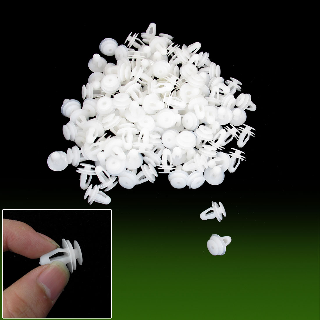

Czy zna ktoś może rozmiar spinek tapicerki drzwi tych co na dołączonym zdjęciu, bo nie wiem jaki rozmiar dokupić a na pewno będzie potrzebne mi kilka sztuk jak będę zdejmował tapicerkę z drzwi <płacze>

Ja kupiłem podobne spinki, około 100 szt – dokładnie takie:
I są ciaśniejsze i mocniej trzymają niż oryginalne.
Tu masz takie jak są fabrycznie:
http://www.ebay.com/itm/NEW-25ct-OEM-Tr ... e2&vxp=mtr
I wymiary:
Top Head Diameter: 13mm
Middle Head Diameter: 16mm
Bottom Head Diameter: 18mm
Stem Length: 13mm
Stem Diameter: 9mm

Dzięki właśnie chodziło mi o te 2 wymiary :)
Stem Diameter: 9mm
