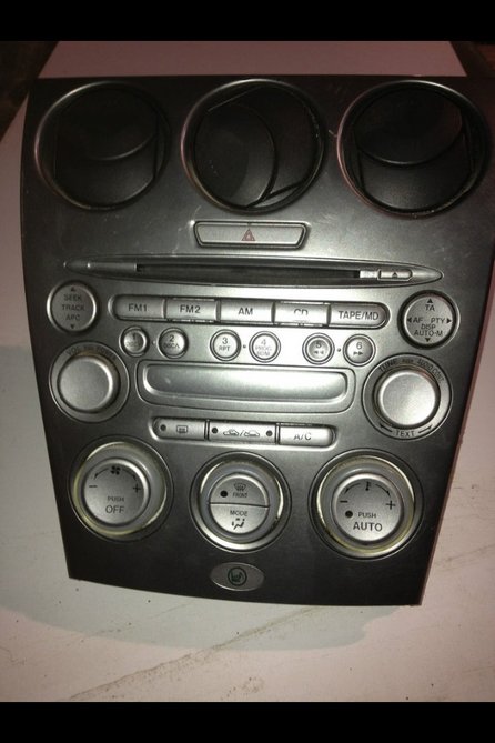

Postprzez Zachwiej85 » 28 cze 2013, 10:04
Witam wszystkich
Posiadam ręczny panel sterowania nawiewem
Czy po wymianę na taki nie bedzie żadnego problemu?bedzie działać normalnie i wyświetlać wszystko na panelu zegara?
Zachwiej85
