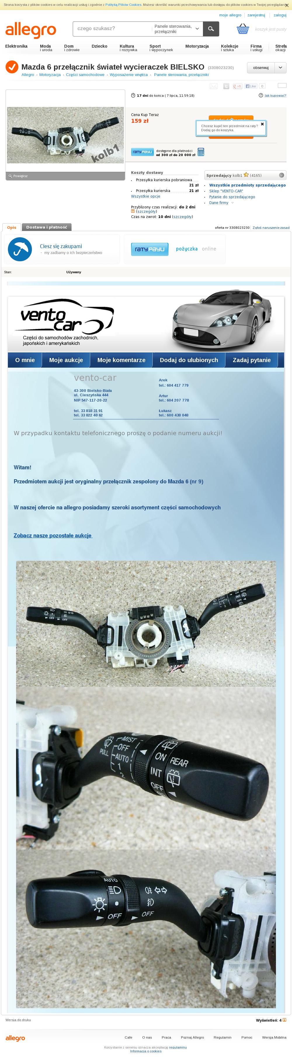

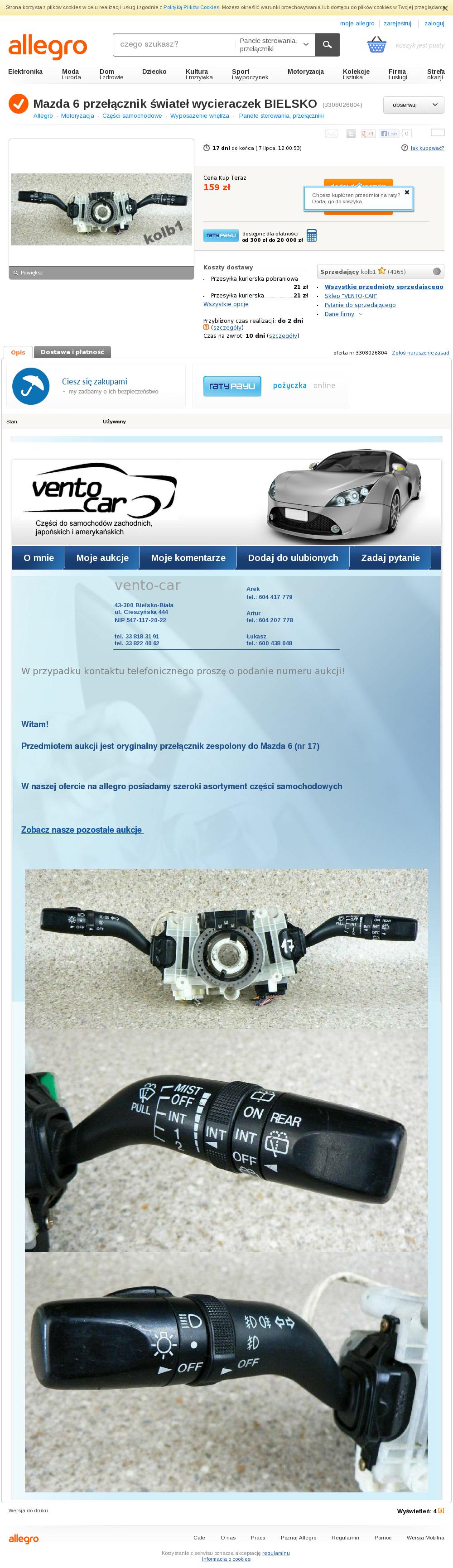

szybkie pytanie o światła przeciwmgłowe, a w zasadzie o przełącznik, który muszę kupić.
Przeglądam i widzę dwa rodzaje:
pierwszy pokazuje włączenie tylny oraz przód+tył
http://allegro.pl/mazda-6-przelacznik-s ... 26804.html
natomiast inny pokazuje włączenie tył oraz przód
http://allegro.pl/mazda-6-przelacznik-s ... 23230.html
skąd taka różnica i co powinienem dobrać do swojej M6? Fabrycznie mam tylko tylny, dziś założyłem halogeny w zderzak, mam xenony, zatem teraz nie wiem która opcja bardziej odpowiednia...

Ja mam tą pierwszą i działa
Edit:
Ten z jednym jest od polifta i on raczej nie bedzie działał. Musisz mieć ten pierwszy
No i bierz tego, a nie kombinujesz :
http://allegro.pl/przelacznik-swiatel-m ... 26803.html
Edit:
