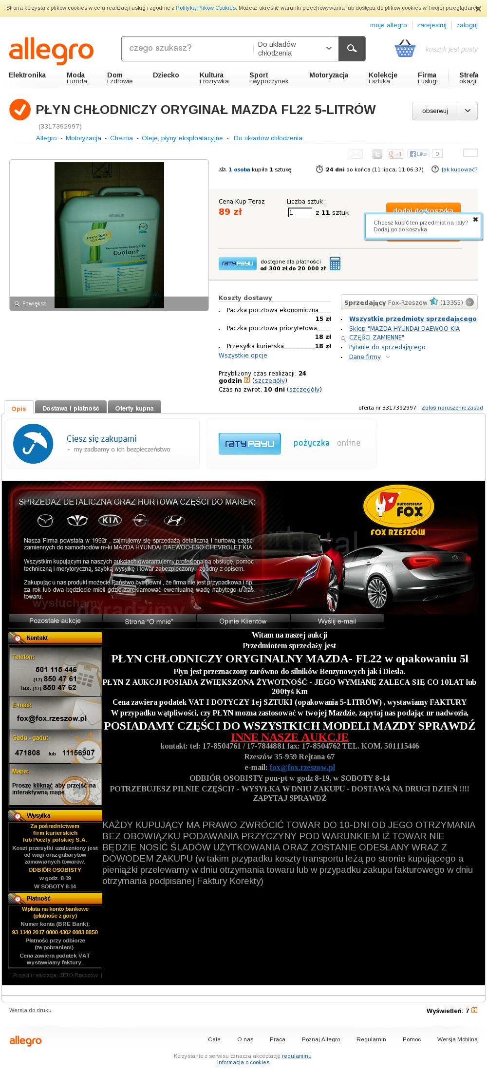

uprzejmie prosze o jakieś info nt. płynu do chłodnicy tzn. jaki wlać auto świeżo sprowadzone żadnych informacji o wcześniejszym nie mam aso nie wchodzi w gre M6 2.0 GY 2004r

Postprzez Grzesiek373 » 16 cze 2013, 14:48
Ory to FL 22. Ja ostatnio zamawiałem na allegro – Link: http://allegro.pl/plyn-chlodniczy-orygi ... 92997.html Do układu wchodzi 9 l.

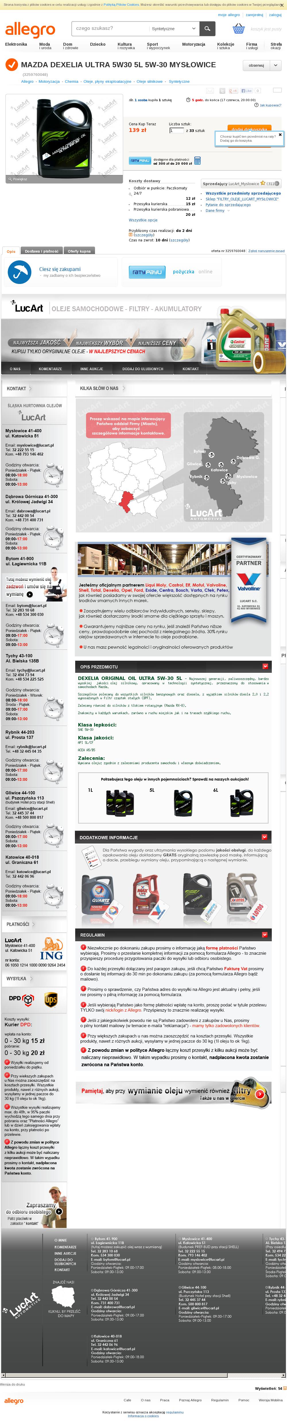

Czy Dexelię ultra 5w30 do benzyny kupi się oryginalną poza ASO bo na Allegro ceny od 100 do 200 zł i nie wiadomo o co chodzi.
Ktoś ma może polecane i sprawdzone sklepy lub sprzedawców ? Bo Wrocław i te ich 50zł za 1L to oszaleli.

Postprzez bzycus » 17 cze 2013, 14:41
Ja się co prawda nie bawiłem w szukanie gdzie najtaniej by oszczędzić 5zł bo nie widzę w tym sensu tak więc nie dam Ci namiaru na niesamowicie atrakcyjną ofertę ale... Kupiłem u tego sprzedawcy http://allegro.pl/mazda-dexelia-ultra-5 ... 60048.html i mogę polecić z czystym sumieniem. Sam wymieniałem olej niedawno.
PS. możesz spróbować się potargować by chociaż na przesyłce oszczędzić... goście są konkretni <spoko>
