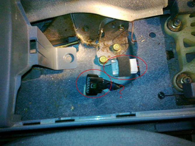

Postprzez Balor » 9 lut 2013, 22:33
Witajcie Panowie.Dzisiaj wymieniając żarówki w konsoli, zauważyłem przy hamulcu ręcznym takie oto dwie dziwne wolne wtyczki.Może mi ktoś powiedzieć do czego one??
Od: 23 lis 2012, 17:59
Posty: 26
Skąd: Marki
Auto: Mazda 6, GY, 2,0 citd 121 KM, rok produkcji:2003

Postprzez KrzychuM6 » 9 lut 2013, 22:48
viewtopic.php?f=103&t=147216&p=2302346&hilit=fotorelacja+krzychum6#p2302346 kolego tutaj wszystko masz.
Te wtyczki sa od eletrycznych foteli i ich podgrzewania. Chociaz, u mnie byl jeszcze jakis modul w tym miejscu.
