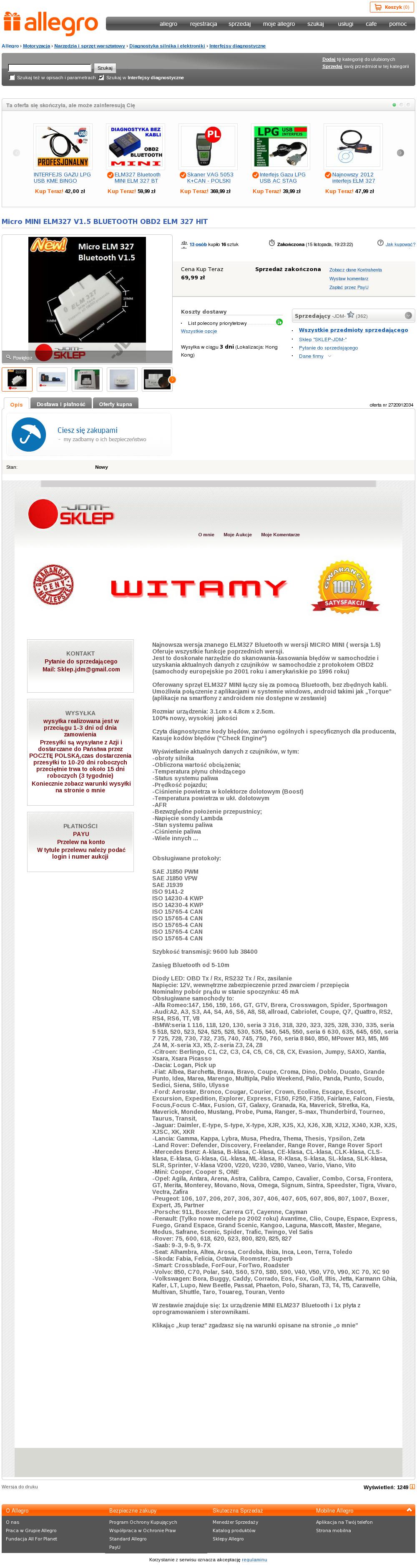

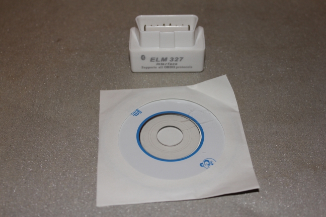

Kupiłem takie cudo:
http://allegro.pl/micro-mini-elm327-v1- ... 12034.html

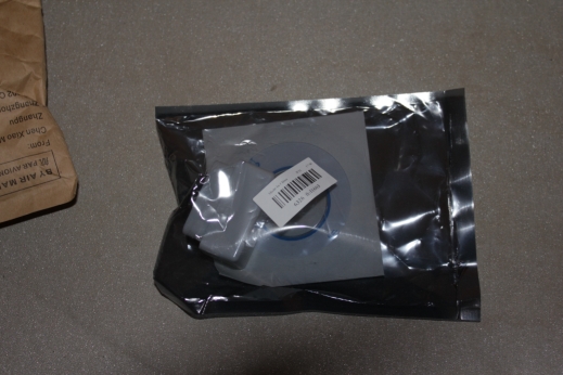

Niestety nie zauważyłem że na aukcji było zaznaczone kraj wysyłki Chiny, ale po równo 3 tygodniach dostałem elm327 v1.5(na stronie elm oryginału jest tylko 1.4 więc ciekawe oznaczenie – chwyt marketingowy).
Jak ktoś się waha to działa, podpiąłem w aucie mazda6 GG1 2007 benzyna, na początku zaświeciło na czerwono potem po podłączeniu komórki(android) zmieniło kolor świecenia na pomarańczowo, aplikacja "Torgue" działa od razu trzeba tylko dodać profil i nic nie tykać w konfiguracji odnośnie interfejsu poza wyborem że połączenie przez blue.

P.S. zdjęcia po otwarciu obudowy z wewnątrz dołączę jak tylko nacieszę się nową zabawką ;–)

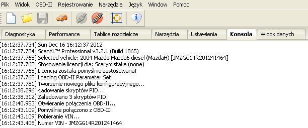

Postprzez Hubix » 16 gru 2012, 11:48
Mam pytanie :P
Mam Mazdę 6 przedlift z roku 2004 dieselek.
Mam interfejs ELM 327 rev. 1,4b
Zadziała ? Niby modele od 2004 mają działać :P Czy jedynie, będę mógł żony wóz diagnozować.
Ma obsługiwać:
– SAE J1850 PWM (41.6 kbaud)
– SAE J1850 VPW (10.4 kbaud)
– ISO 9141-2 (5 baud init, 10.4 kbaud)
– ISO 14230-4 KWP (5 baud init, 10.4 kbaud)
– ISO 14230-4 KWP (fast init, 10.4 kbaud)
– ISO 15765-4 CAN (11 bit ID, 500 kbaud)
– ISO 15765-4 CAN (29 bit ID, 500 kbaud)
– ISO 15765-4 CAN (11 bit ID, 250 kbaud)
– ISO 15765-4 CAN (29 bit ID, 250 kbau
Dopisano 16 gru 2012, 16:20:
DZIAŁA :)
