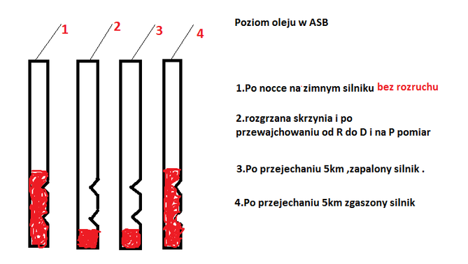

Sprawdzałem dziś stan oleju w ASB i wyszło mi coś takiego dodam że jestem po dynamicznej wymianie oleju 3tygodnie temu.

Generalnie to po przejechaniu spokojnie 5 km, na odpalonym silniku, pozycja P, sprawdzasz poziom płynu w ASB – taki pomiar jest miarodajny. Tak więc z rysunku wynika, że masz za mało płynu.

Postprzez brodaM6 » 26 sie 2012, 18:44
Zastanawia mnie jedno koleś z serwisu(USA) ustalał poziom oleju,nawet robił rónde próbną ,a było to 3 tydognie temu ,to albo z niego taki fach., zrobił mnie na 1,5 litra oleum,ewentualnie wyparował,bo jak dobrze pamietam to robił to na zapalonym silniku ,ja dziś tak 1 raz zmierzyłem poziom oleju i mnie zdziwiło,no chyba że trzeba było dać 11L.

Postprzez Grucha » 26 sie 2012, 19:13
Podłącz ScanXL złap te 57 stopni bodajże i zmierz poziom , z doświadczenia wiem że takie pomiary na oko mogą być niemiarodajne
