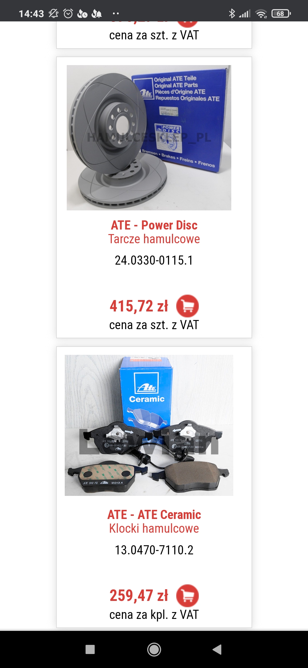

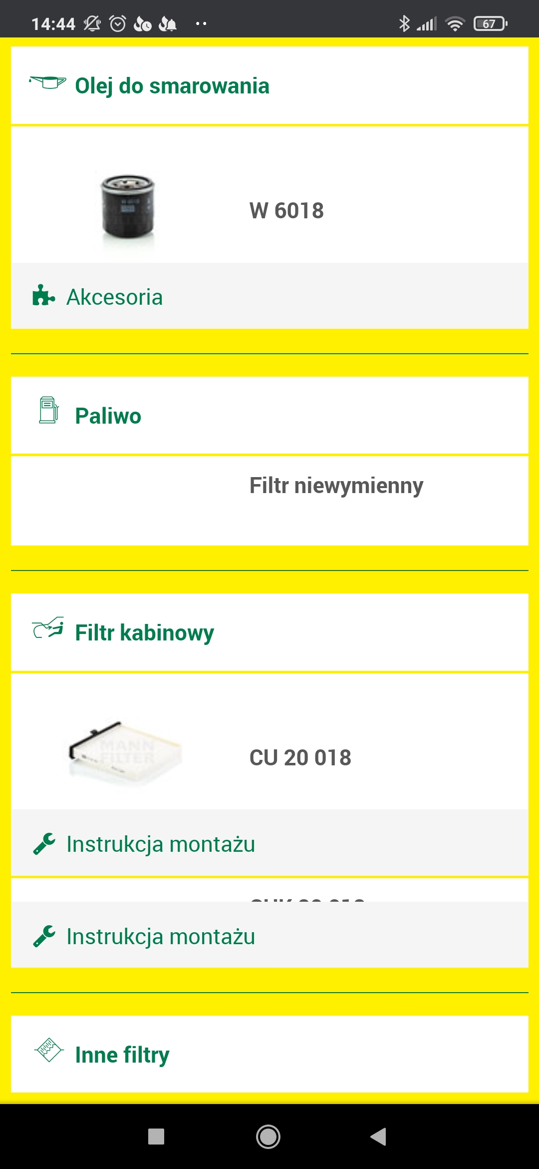

Postprzez Imbeer » 20 wrz 2020, 13:43
Słabo szukasz
Tarcze i klocki zrzut ekranu poniżej, filtry zrzut ekranu poniżej

Postprzez G0rdon » 20 wrz 2020, 19:36
Na jakiej podstawie stwierdziłeś,że ta część pasuje do M3 BP,skoro na każdej stronie znajduje się jedynie info,że pasują do VAG'ów?
Nawet w katalogu ATE nie ma jeszcze danych dotyczących numerów zamienników. FIltry na stronie Mana widziałem,ale tak samo nie widzę nigdzie filtra powietrza.
Muszę jeszcze sprawdzić czy może tarcze i klocki nie pasują przypadkiem z generacji BM/BN....skoro podają,że tylne tarcze pasują i do BP i do BM/BN....

Postprzez Imbeer » 21 wrz 2020, 10:29
G0rdon napisał(a):Na jakiej podstawie stwierdziłeś,że ta część pasuje do M3 BP,skoro na każdej stronie znajduje się jedynie info,że pasują do VAG'ów?
Na podstawie katalogu serwisu hamulcesklep, jesli rzeczywiscie jest to blad na stronie to znajdz numer katalogowy oryginalow – wtedy latwiej szukac zamiennika
