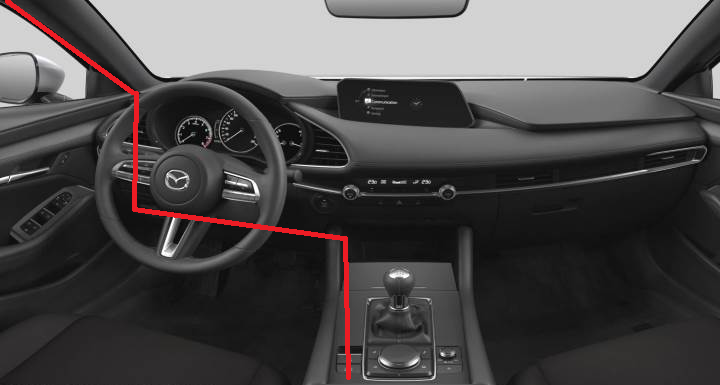

Postprzez worn » 10 mar 2024, 21:51
1. Wewnątrz tunelu środkowego (zasilanie wpięte w kostkę z zapalniczki).
2. Na wysokości pedału gazu wychodzi z tunelu środkowego i po module kolanowej poduszki powietrznej (przykleiłem do niej zaczepy, w które wpięty jest przewód) jest poprowadzony w kierunku drzwi.
3. Dalej pod uszczelką drzwi.
4. W miejscu gdzie kończy się słupek A, wcisnąłem go w szparę na łączeniu słupka z podsufitką i poprowadziłem w kierunku szyby czołowej.
5. Dalej w podsufitce tuż przy szybie czołowej do miejsca docelowego, czyli w moim przypadku kończy się po prawej stronie lusterka wstecznego.
Zdemontować należy jedynie
* tunel środkowy (wyciągnięcie z zaczepów),
* wyciągnięcie uszczelki
Przewodu w ogóle nie widać, a samo poprowadzenie go zajmuje nie więcej niż 5 minut.

Mam tak samo to zrobione.

Postprzez worn » 17 mar 2024, 14:59
jerry1333 napisał(a):Zrobiłem podobnie ale trochę inaczej niż kolega worn – praktycznie bez odpinania czegokolwiek.
Nie zrobiłeś nawet trochę podobnie do mnie ;)
U mnie cały przewód jest schowany i nie zobaczysz go w żadnej części auta wiszącego luzem za wyjątkiem samego podpięcia do kamerki. Natomiast tunel odpinałem po to, aby wpiąć się w kostkę zapalinczki a nie w zapalniczkę.
