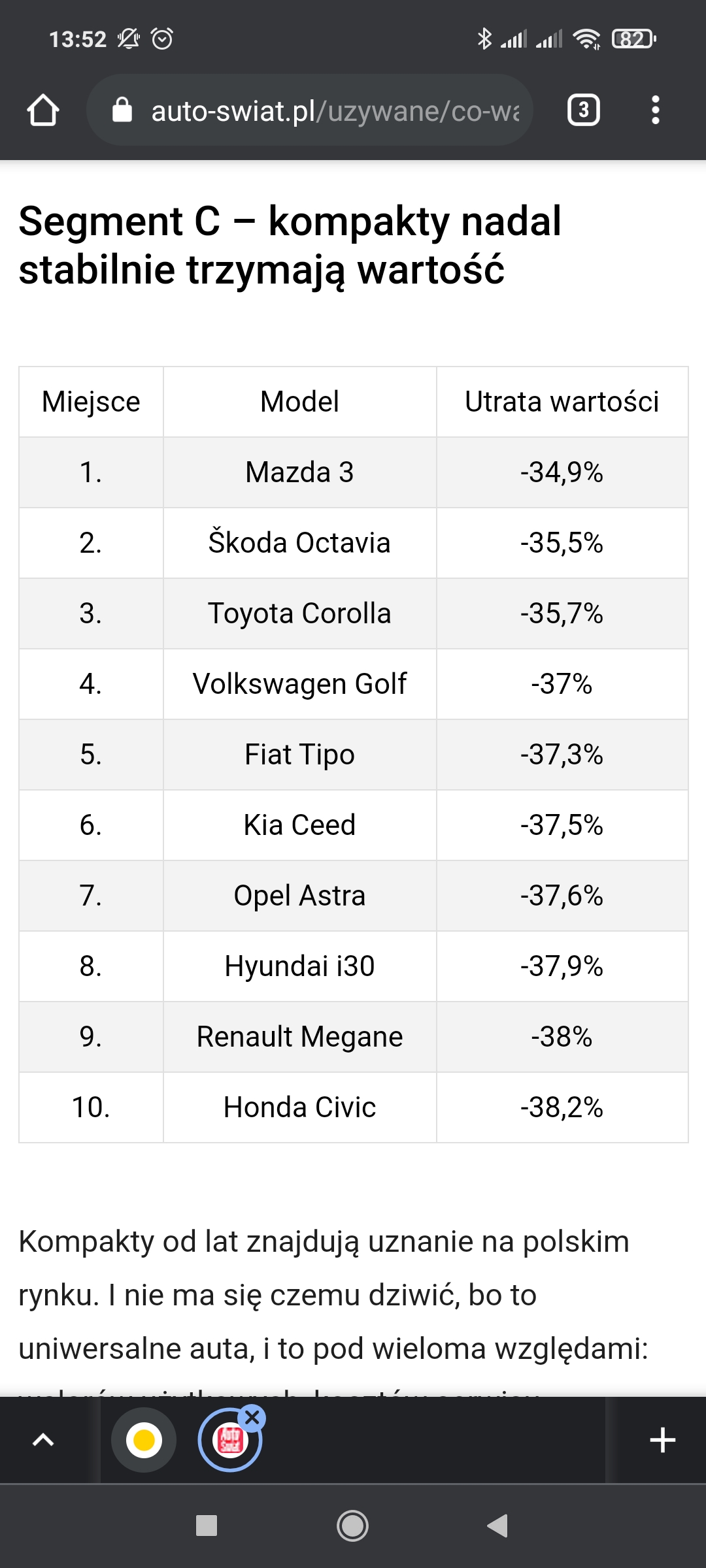

Postprzez child » 29 mar 2021, 18:11
Nie wiem, skąd wzięli tak dużą utratę wartości w 3-letniej Mazdzie ;)
