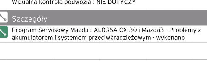

https://www.mazda.pl/serwis/akcje_przyw ... lsrc=aw.ds wpisz Vin i sprawdź
Dopisano 31 sty 2023, 10:32:
Tu masz kod akcji

Postprzez czik3n » 31 sty 2023, 10:36
Wklepywałem już, nic nie mam. Da się sprawdzić czy miałem to już może robione ?

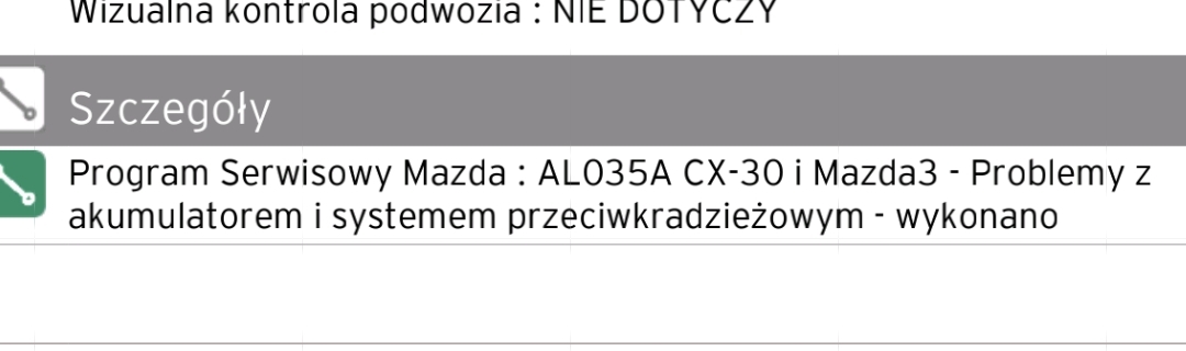

Postprzez paweł_TBU » 31 sty 2023, 10:37
czik3n napisał(a):Wklepywałem już, nic nie mam. Da się sprawdzić czy miałem to już może robione ?
Gdzieś w tej ubogiej aplikacji na przykład ?
Tak, w aplikacji w historii serwisowej screen z kodem wrzuciłem z apki właśnie.

Postprzez czik3n » 31 sty 2023, 10:52
Dzięki, nie mam tego. Dzwoniłem do "swojego" ASO mają sprawdzić, ale mówią że jest problem z akumulatorami w 3. Oni sami to przyznają, ale mazda nie :).
Czekam na telefon zwrotny, i jeśli się załapie to to zrobię
