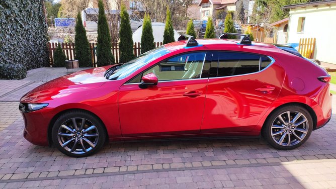

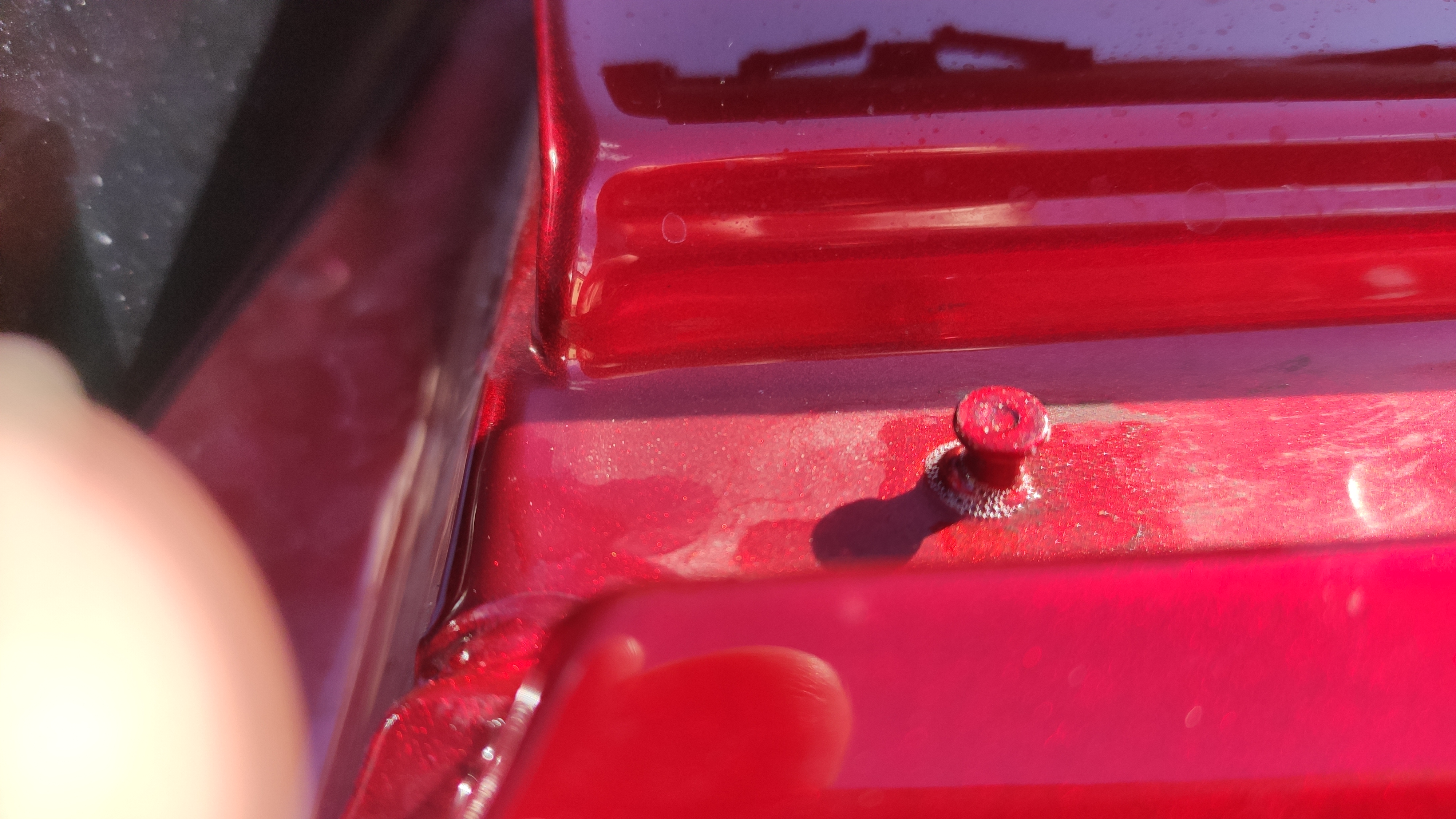

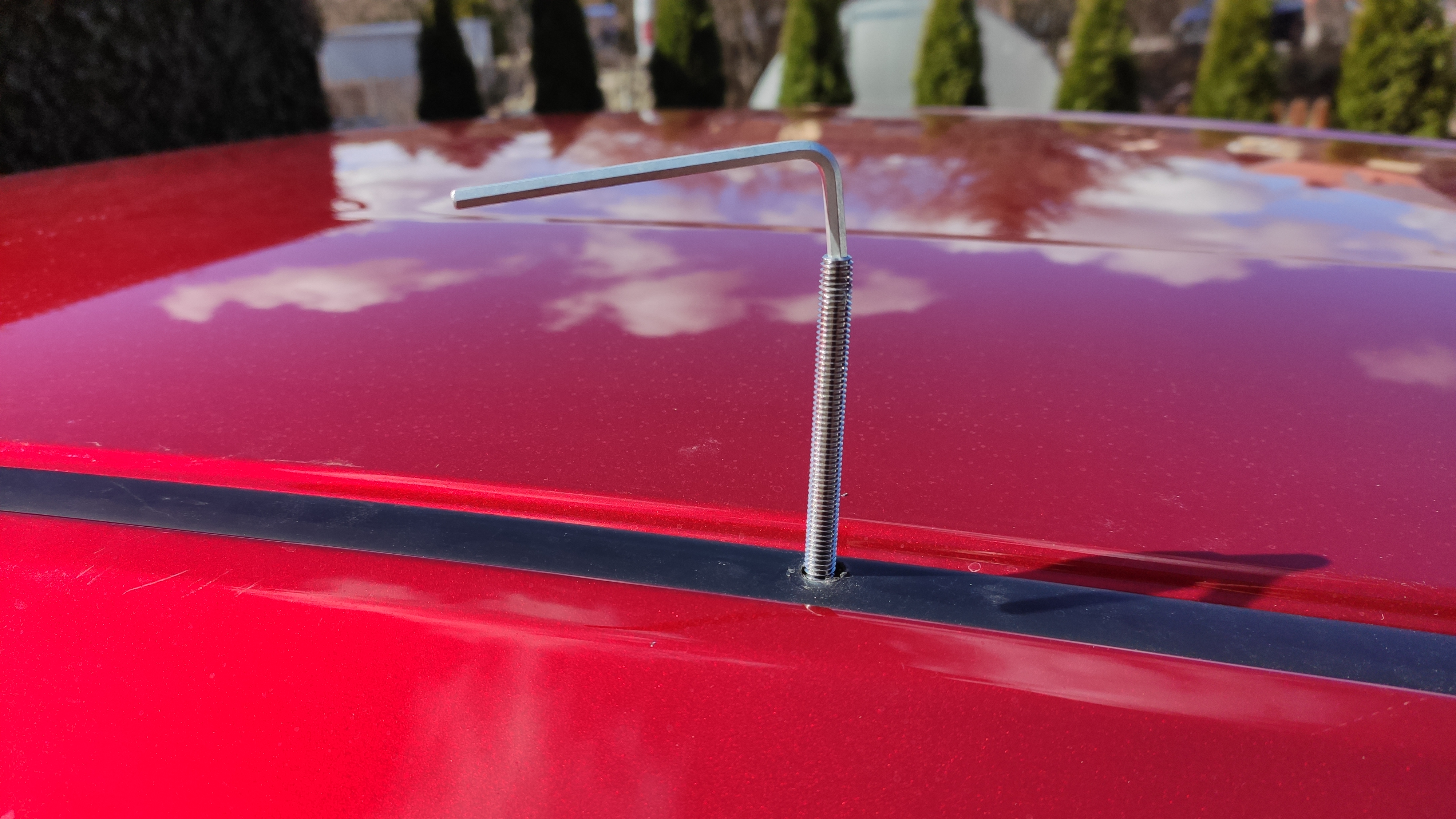

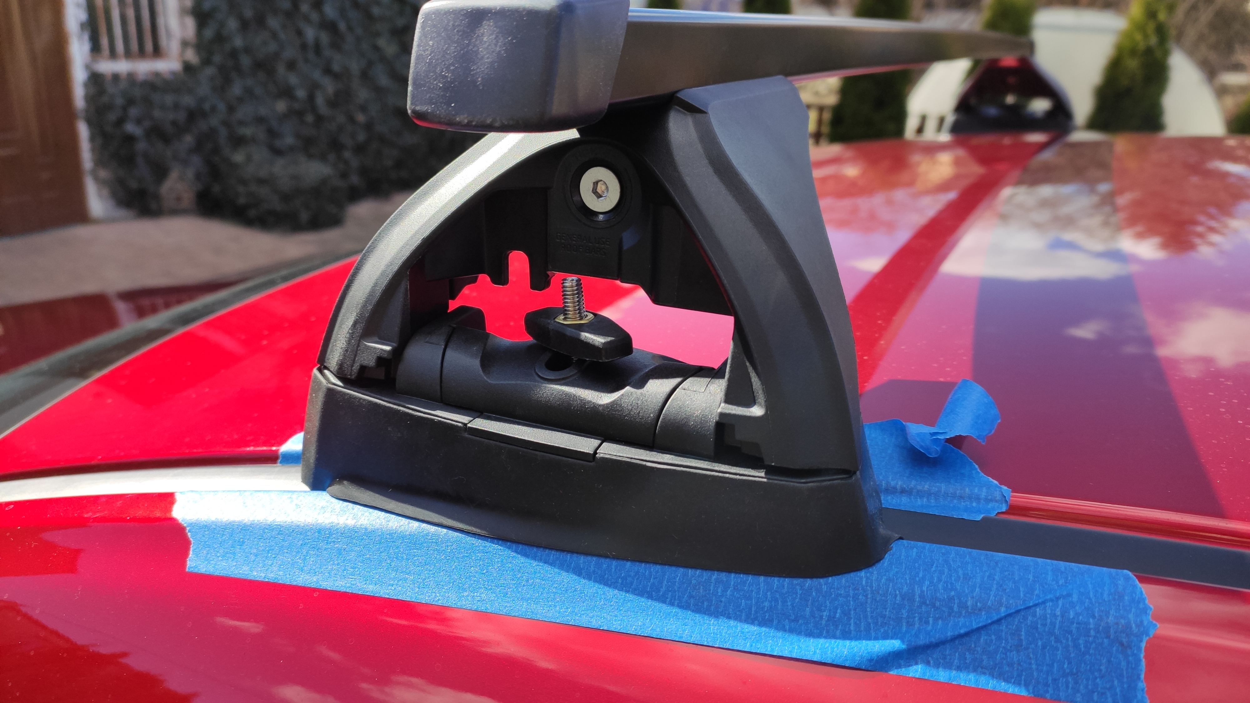

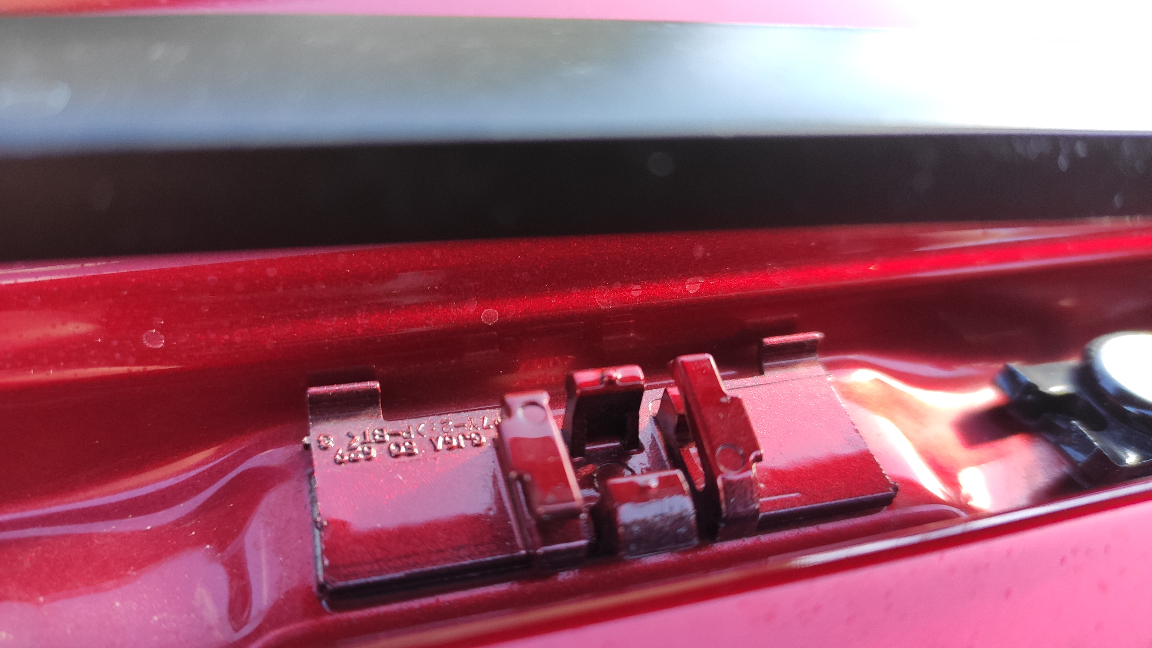

Dziś zamontowałem nieoryginalny bagażnik dachowy firmy Taurus, mam doświadczenie z bagażnikami wielu producentów i porównując ten jest naprawdę dobry i mocny. Kit montażowy jest firmy Yakima popularnej na całym świecie. Nie kupowałem listew dachowych tylko wywierciłem otwory w listwie, w zestawie jest nawet dobrane wiertło i zaślepka otworu po zdjęciu bagażnika. Koszt zestawu 620zł. Udźwig 75 kg. Ja nie brałem pod uwagę oryginalnego bagażnika gdyż ma zbyt wąską przestrzeń ładunkową aby zamontować cztery uchwyty rowerowe. Belka jest aluminiowa o podstawowym przekroju. Można dopłacić do aerodynamicznej. Mi taka odpowiada z uwagi na sposób mocowania uchwytów na rowery, nie mam tych wsówkowych. W załączeniu zdjęcia z montażu. Zamówiłem też folię ochronną aby wkleić paski zabezpieczające lakier na styku ze stopą. Na czas montażu zastosowałem taśmę malarską. Nigdy się w takie zabezpieczanie nie bawiłem ale Mazda ma jednak delikatniejszy lakier.

Spoko to wygląda <spoko>

Czy ktoś z Was kupił już belki w ASO? Mam listwy dachowe ale prawie niemożliwe jest usunięcie tych czterech zaślepek z karbowanymi wyżłobieniami, pod którymi są uchwyty na belki. Strasznie ciężko się to przesuwa. Kiedyś testowo chciałem sprawdzić i skończyło się na ściągnięciu całej listwy i dopiero wtedy od spodu przesunięcie tych zaślepek. Ma ktoś jakiś patent na ich "normalne" zdejmowanie?

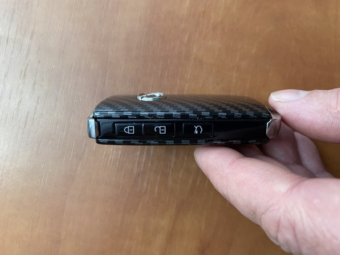

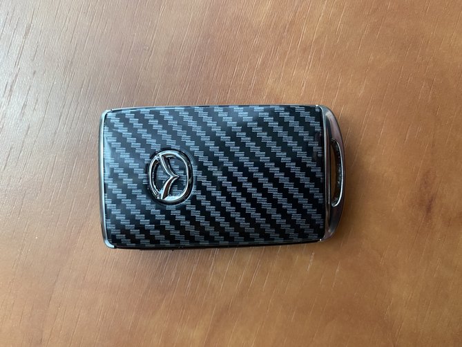

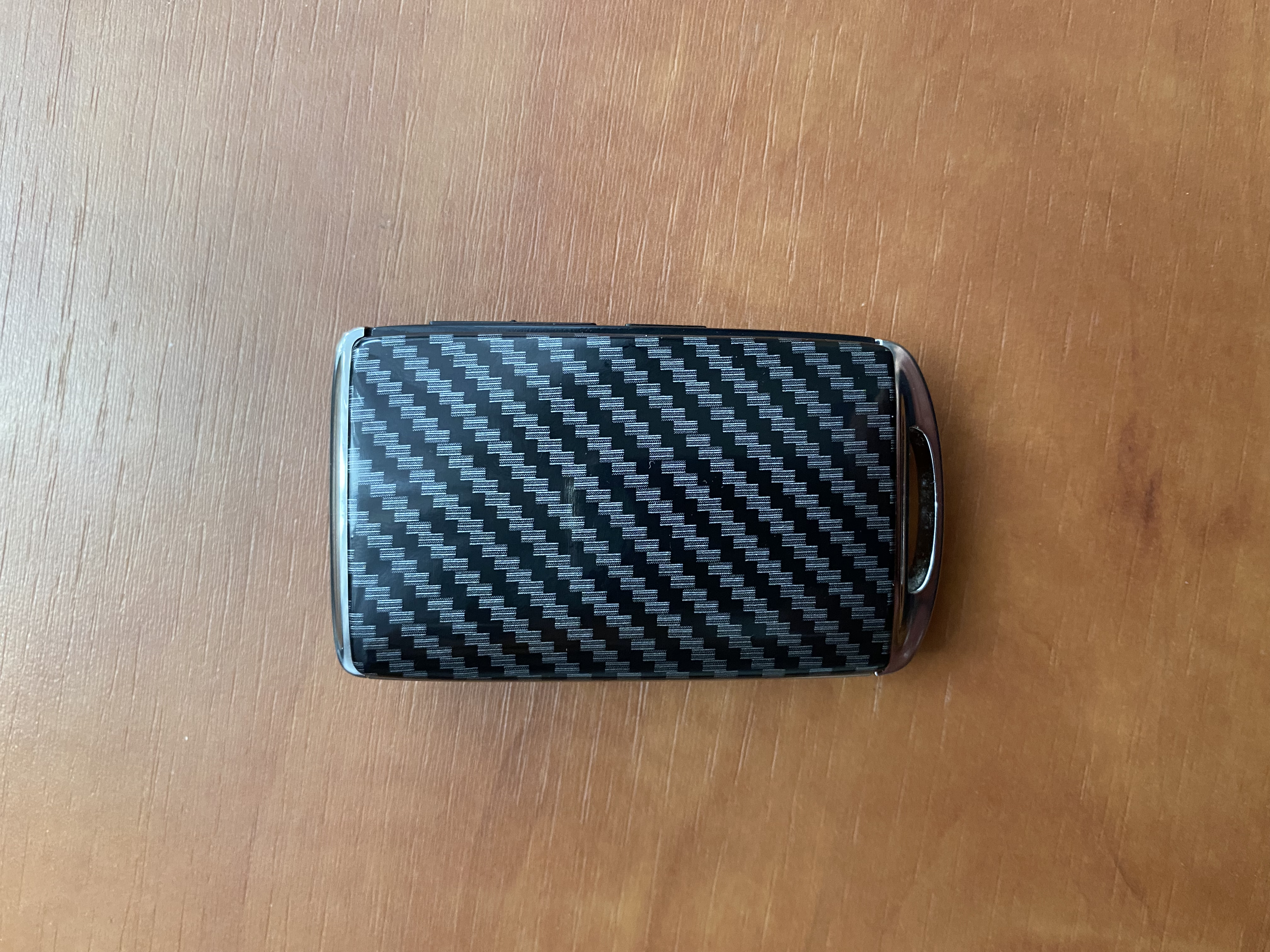

Właśnie otrzymałem zamówione na Aliexpress plecki do kluczyka w kolorze carbon. Zapłaciłem w sumie 42 PLN z przesyłką, czyli 1/10 ceny oryginalnych w ASO (a w sumie to nie zapłaciłem nic, bo tylne plecki po zamontowaniu trochę się ruszały, wiec zgłosiłem to jako reklamację i Aliexpress oddał mi pieniądze, a z małym pomyślunkiem poprawiłem to i teraz nic się nie rusza <oczko> ). Dla szczególnie wrażliwych na zarysowania, w zestawie były też folie do naklejenia na plecki z obu stron. Przesyłka przyszła szybko, w niecałe 2 tygodnie. Myślę, że za taką cenę warto.

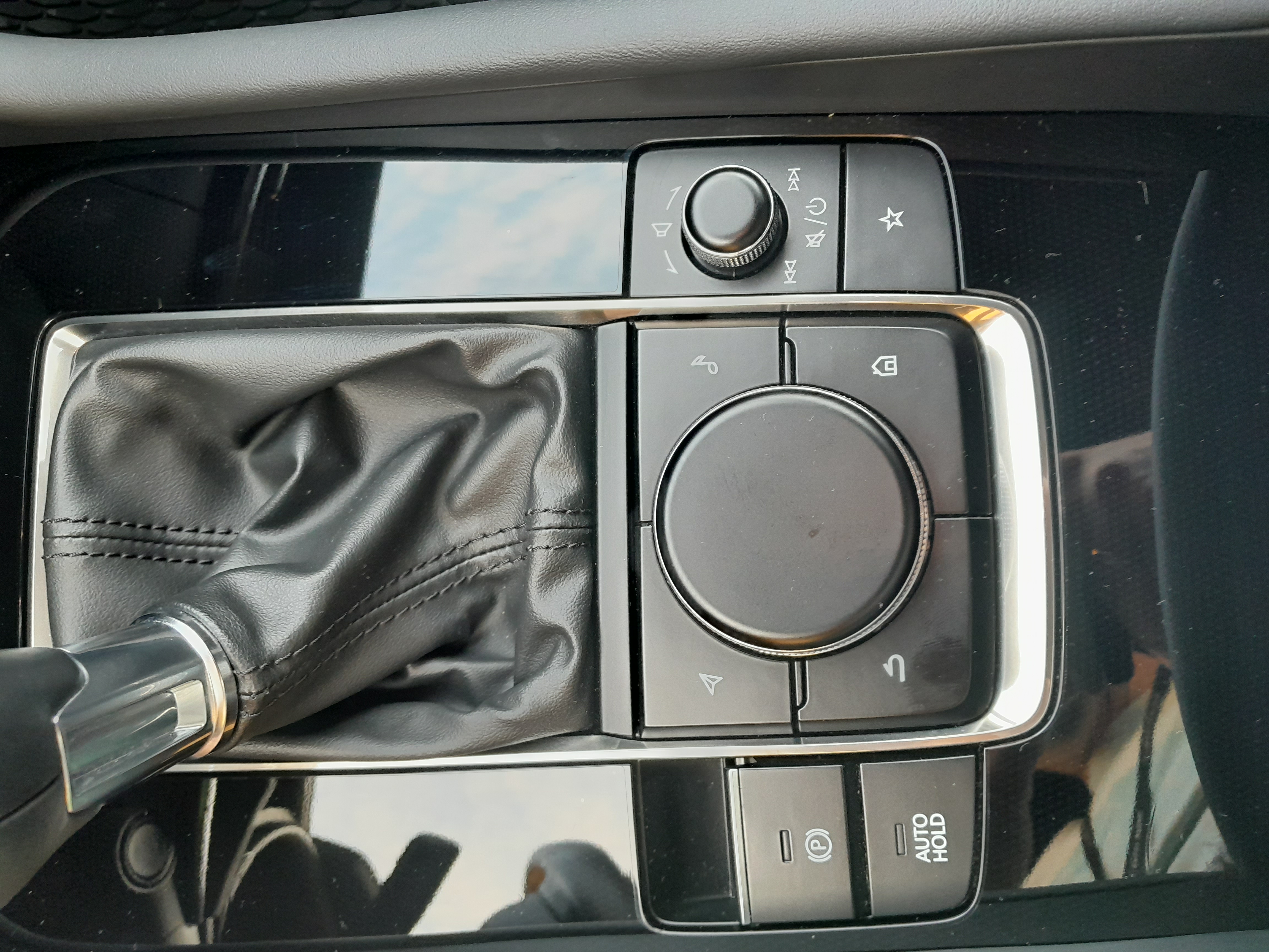

Kontynuując kartonowy wątek, znalazłem naklejane nakładki na wstawki piano black. Nie jest tak tanio jak na Aliexpress, ale jest też dla skrzyni MT (obliczyłem, że całość nakładek, tj. dookoła lewarka skrzyni, klapki przy uchwytach na kubki oraz przełączników do szyb, to koszt ok. 500 za całość).

Demontuje się bardzo łatwo, zaczynać z tyłu auta. Robiłem to kilka razy bo nawiercałem otwory i przymierzałem dla pewności.

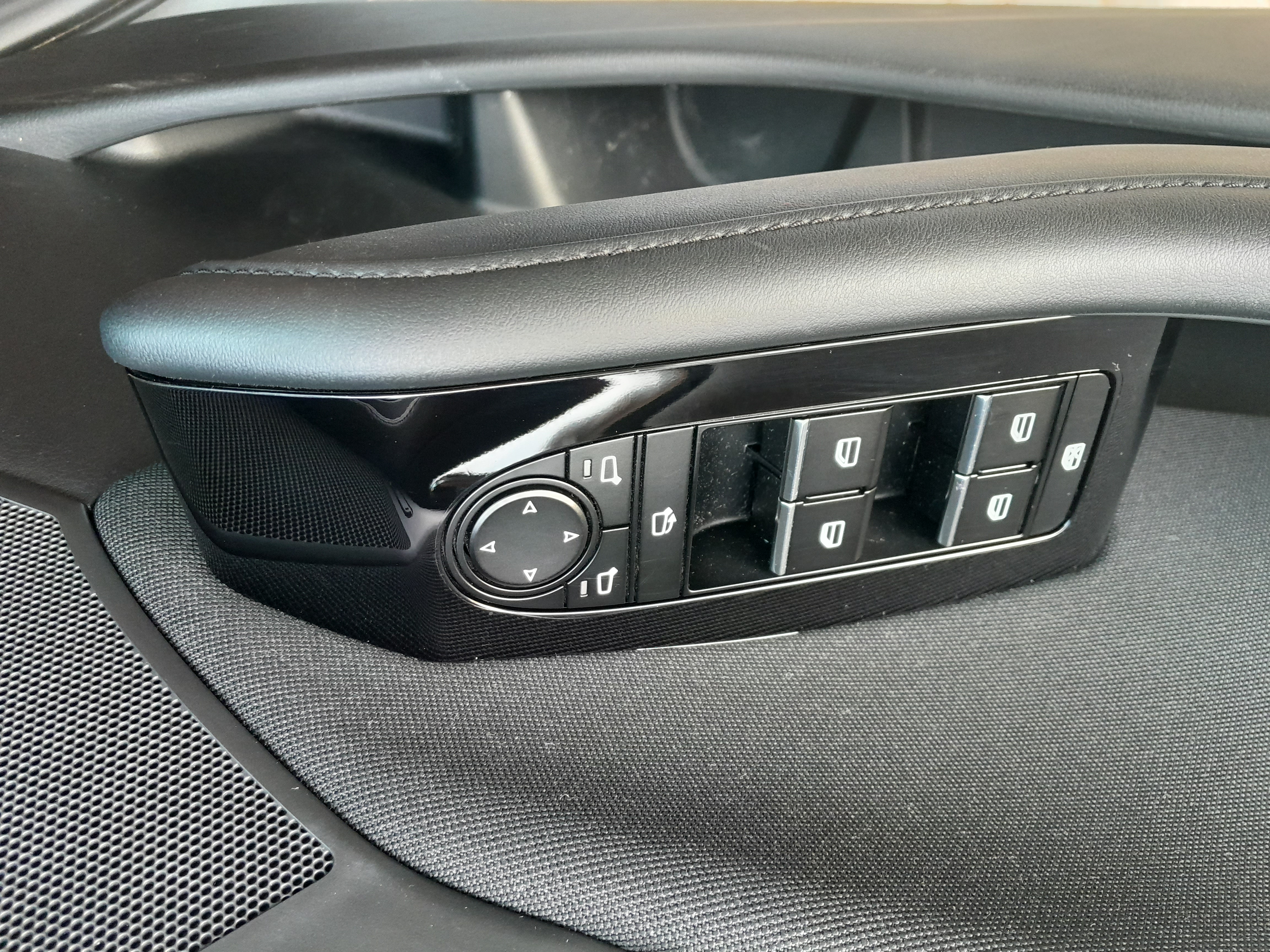

Wczoraj zostały zabezpieczone wszystkie elementy piano black folia bezbarwną oraz ekran nawigacji efekt jak dla mnie super wygląda jakbym co dopiero wyjechał z salonu ;)
Firma LUXURY CAR CARE | PIELĘGNACJA POJAZDÓW koszt 450 zł
Piano black
Piano black drzwi
