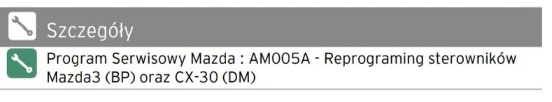

Postprzez MM4zda » 12 kwi 2021, 08:33
Tak dla sprostowania jest to akcja serwisowa poprawiająca poprzednią akcję ponieważ jednak poprzednia coś do końca nie działa poprawnie dot. problemów z padającym akumulatorem i jej oznaczenie to:
Aktualnie na miesiąc kwiecień 2021 jest to najświeższa akcja serwisowa dla Mazdy 3 oraz CX-30
