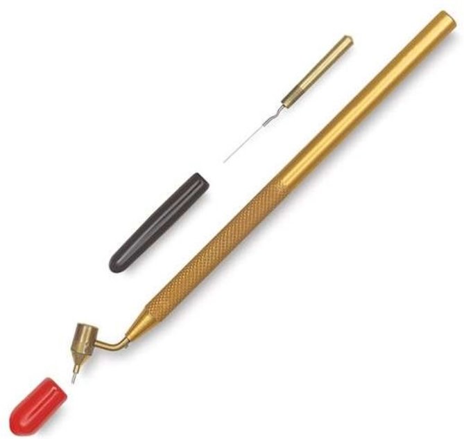

Mi przed położeniem folii wszystkie odpryski likwidowali punktowo, zero śladu.
Poniżej zdjęcie tego czym likwidowali odpryski zwie się to FLUID PEN .

Ten fluid pen wydaje się być całkiem precyzyjny – chyba zamówię go na przyszłe zaprawki <spoko> .
