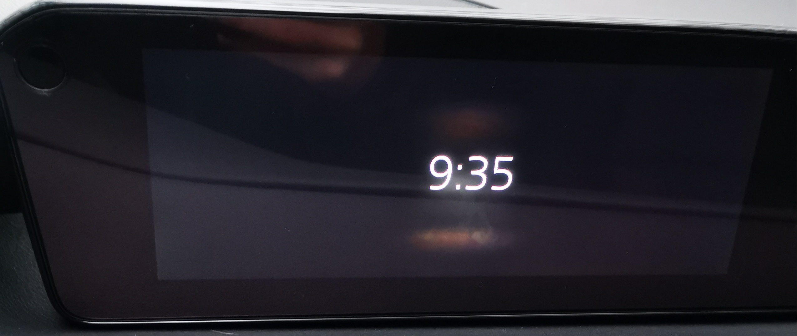

Posiadam wersję BP od 3 miesięcy i zwróciłem uwagę na poniższe mankamenty:
– czasami przy przyspieszaniu (nie dotykając sprzęgła) czuć delikatne szarpnięcie – pokrywa się to z przełączaniem z dwóch cylindrów na cztery, zazwyczaj dzieje się to na obrotach między 2k-3k
– kilka razy zdarzyło mi się, że po dłuższej trasie (po 60-90 minutach) automatyczne światła drogowe przestają działać, w tym momencie lampka automatycznych świateł mijania (po lewej stronie) gaśnie i pozostaje tylko znaczek świateł pozycyjnych (po prawej), aby automat wznowił pracę to trzeba zgasić silnik i zapalić ponownie...
– ekran wygląda jakby miał wadę, taka poświata jest widoczna tylko przy wyświetlaniu godziny, też tak macie?

Postprzez lelo28 » 31 gru 2019, 16:31
Faktyczne czuć moment przełączenia z dwóch na cztery, z tym że muszę "chcieć to wyczuć" lub obserwować wyświetlacz. Napewno nie mam mowy o żadnym szarpnięciu, tak jak to opisujesz.
Ze światłami nie mam takiego problemu, działają bardzo pewnie.
Co to wyświetlacza nie odpowiem na 100% ponieważ mam ustawiony zegar analogowy, jednak takiego jasnego cienia nie mam. Może masz za dużą jasność wyświetlacza?

Postprzez marin » 31 gru 2019, 17:11
Może szarpnięcie to za duże słowo natomiast do niedawna jeździłem poprzednią generacją i tam takiego odczucia nie było.
Spóbuję sprawdzić z zegarem analogowym/mniejszą jasnością.

Postprzez Suchoparek » 31 gru 2019, 18:23
Też mam taką poświatę u siebie przy wyświetlaniu godziny (nad i pod godziną). Też się nad tym zastanawiałem, ale wydaje mi się że to celowe działanie. Ma to niby robić taki cień..., w głównym menu działa to w podobnym stylu (nie aż tak wyraźnie, ale podobnie).

Postprzez Arek_4k » 2 sty 2020, 20:46
U mnie przy zegarku też występuje poświata – to chyba jakiś element dizajnu. Mi się nawet podoba :D

Postprzez gryzonn » 3 sty 2020, 10:17
Jeżeli wyświetlacz jest LCD to ta poświata to po prostu niepełne jednorodne podświetlenie przy ciemnych obrazach. Ten sam efekt mamy w telewizorach

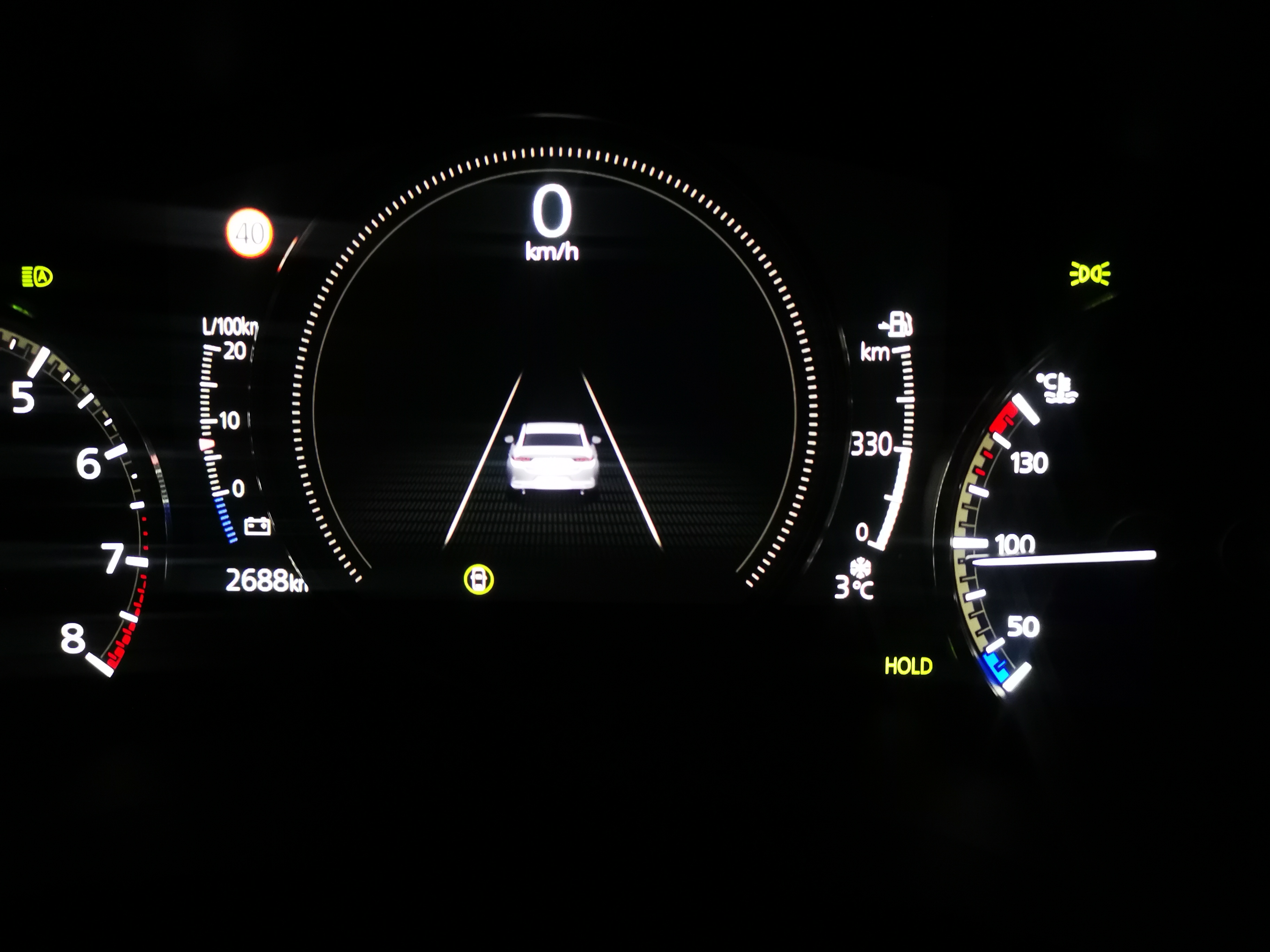

Brakuje mi jakiegoś podświetlenia lewej dźwigienki, tej od świateł tak jak to jest z prawą od wycieraczek przy pozycji AUTO (wersja Hikari).
Światła zmieniają się automatycznie z mijania na drogowe i odwrotnie. Dzieje się tak gdy z naprzeciwka nadjeżdża inne auto. Normalka. Ale w przypadku pieszego, nawet w kamizelce i z latarką, system nie wykrywa takiego użytkownika i tym samym go oślepiamy. Można przekręcić pokrętło na dźwigience ale trzeba zrobić to "z pamięci", bo w kabinie jest za ciemno żeby zobaczyć oznaczenia na tej dźwigni. Niechcący możemy wyłączyć sobie na chwilę światła. Chyba. Nie próbowałem.
Niby szczegół ale system nie rozpoznaje za bardzo pieszego a i nie wiem czy też z rowerzystą sobie radzi.
Jakie są Wasze spostrzeżenia?

Postprzez lelo28 » 27 sty 2020, 20:32
jezyk69 rzeczywiście nie ma zmiany jeżeli z przeciwka idzie pieszy, natomiast nie wiem również, czy nie można zmienić samemu, czyli normalna zmiana poprzez przód/tył dźwigienką (nie sprawdziłem tego). Może producent przewidział taka ewentualność.

Postprzez paweł_TBU » 27 sty 2020, 21:55
Zeby wylaczyc tryb auto swiatel nic nie musicie przekrecac, klakacie bok lewej manetki i auto sie wylacza, a poza tym to w lewej manetce nie ma podswietlenia, jest tylko w prawej do trybu auto wycieracz3k.
