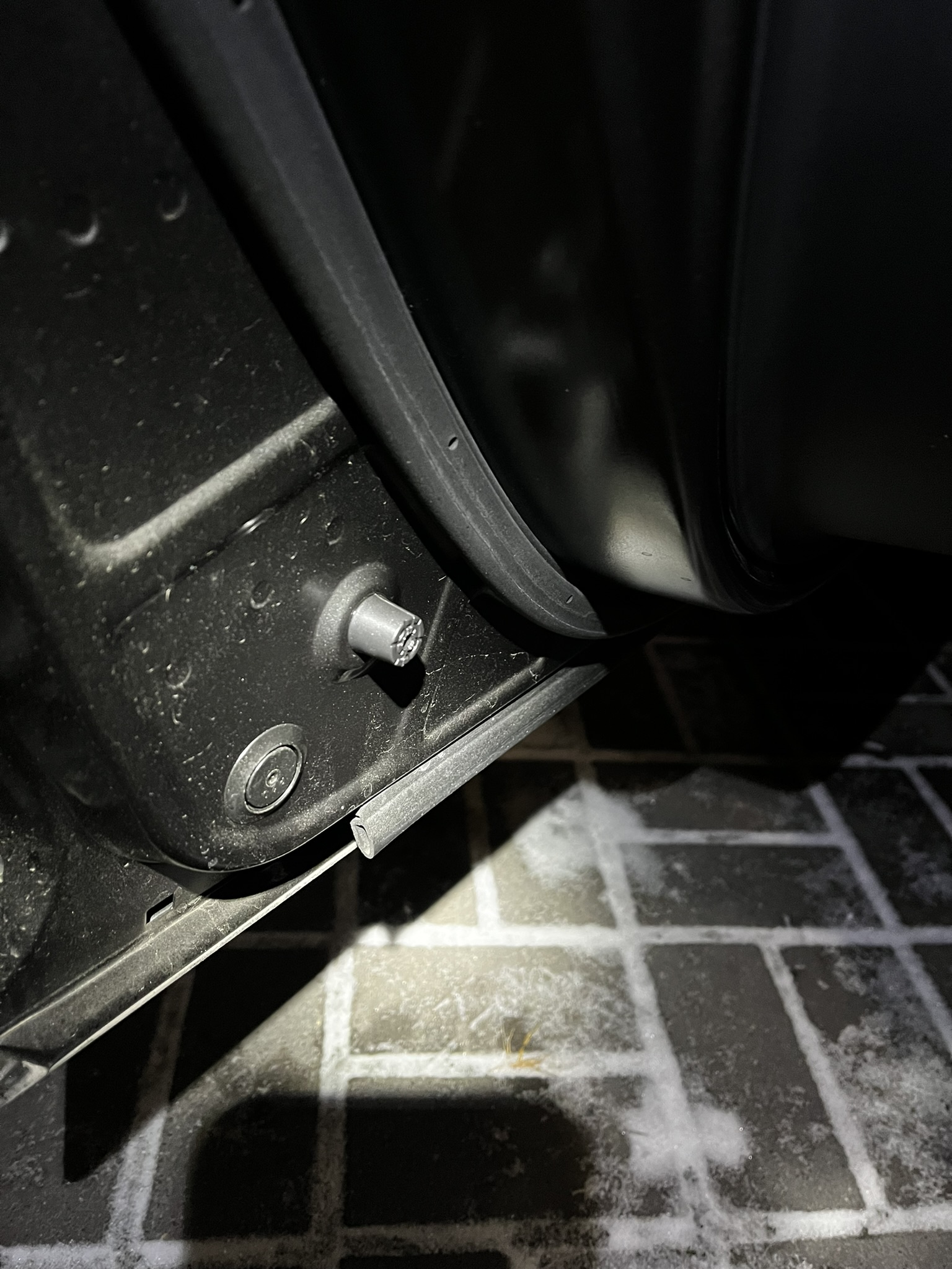

Ja dzisiaj również głosiłem problem skrzypienia słupka B.
Po wizycie w serwisie wydaje się, że problem ustał, a jego rozwiązaniem jest regularna konserwacja smarem silikonowym odboju drzwi- info od Panów z serwisu.
