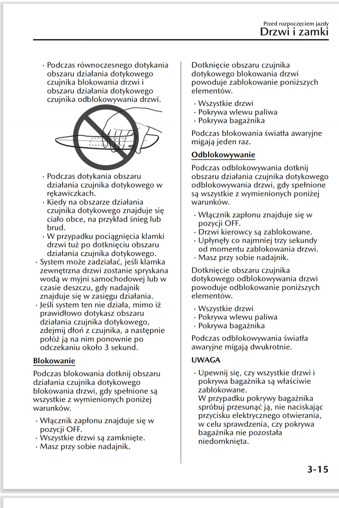

mskgs napisał(a):Wygląda na to, że Mazda nie chce już naprawiać niedziałających po myciu klamek (otwierania/zamykania bez kluczyka) na gwarancji. Centrala odrzuciła moje zgłoszenie i odesłali do instrukcji obsługi, w której się "zabezpieczyli" i jest napisane tak: "System może działać nieprawidłowo w wymienionych poniżej sytuacjach. (...) Kiedy na obszarze wykrywania czujnika dotykowego znajduje się ciało obce, na przykład woda, lód, śnieg lub brud.". <lol> Tylko to najnowsza instrukcja... w mojej mam napisane "Kiedy na obszarze działania czujnika dotykowego znajduje się ciało obce, na przykład śnieg lub brud.". Także tak. ;) Gwarancja na nowe wydłużona do 6 lat, ale katalog "usterek" się pewnie odpowiednio uszczuplił.
Tak to prawda ze w nowych instrukcjach jest to już "poprawione" i zamienione na "nie pożądaną cechę" a nie usterkę :P
No to przykra sprawa. A ostatnim razem jak były wymieniane na nowe, czy dodatkowo uszczeniali je klejem? U mnie tak właśnie zrobili i działa to niemal perfekcyjnie. Niemal, gdyż przy utrzymującej się dużej wilgotności powietrza lub po intensywnych opadach deszczu, względnie umyciu auta, w przeciwieństwie do dotykowego otwarcia auta, zamknięcie potrafi nie zadziałać za pierwszym razem. Sądzę, że problem może stanowić sam czujnik wykonany w technologii pojemnościowej.

Postprzez mskgs » 23 sty 2025, 14:07
Nie wymieniali mi jeszcze nigdy. Raz to zgłosiłem to rzekomo wgrali mi jakąś aktualizację, a później nie miałem czasu z tym jeździć. Niedługo kończy mi się podstawowa gwarancja więc postanowiłem to zgłosić. Gość w serwisie się chyba sam zdziwił, bo temat znał i mówił coś o tym uszczelnianiu, czekał tylko na potwierdzenie z centrali. A tu zonk. Oczywiście im napisałem kulturalnie, żeby nie robili ze mnie idioty z tą instrukcją, bo nie dotyczy ona mojego roku modelowego. Czekam na odpowiedź. Zresztą, ostatnio jak jest dosyć wilgotno to "zamykanie klamką" mi w ogóle nie działa. Nie musi padać, nie muszę jechać na myjnię nawet.
CezaR83 napisał(a): Ja nie mam z tym problemu a ni z lusterkami – lusterek nie składam do mycia, a klamki mam oklejone folią i mogą być mokre a i tak działają! <jupi>
Z tą folią to może być dobry patent, żeby się w przyszłości nie użerać w tym temacie. To samemu można ogarnąć czy polecasz jakieś miejsce, gdzie dobrze to zrobią? Możesz coś więcej napisać? ;–)

mskgs napisał(a):To samemu można ogarnąć czy polecasz jakieś miejsce, gdzie dobrze to zrobią? Możesz coś więcej napisać? ;–)
Pewnie można i samemu jeśli ktoś juz to robił i wie co i jak. Ja to zleciłem przy oklejaniu PPF całego samochodu w studiu car detalingowym w Łodzi, ale możesz poszukać u siebie jakieś firmy co sie tym trudni to powinni ogarnąć temat. Na klamkach nie musi byc PPF wiec jest stosunkowo tanio, ale za robociznę i tak sobie wezmą. <oczko>
Klamki sie powinno do oklejania ściągnąć i dobrze naciągnąć folie po podgrzaniu wiec ja sie na tym kompletnie nie znam wiec tego nawet bym sam nie próbował robić. Ogólnie oklejanie auta folią PPF nie jest takie proste jak sie niektórym wydaje, to nie są tylko gotowe naklejeczki co sie przykleja jak karne kutaski! <rotfl>

Postprzez mskgs » 29 sty 2025, 13:52
Jak zwykle centrala odpisywała po 1-2 dniach, tak teraz od tygodnia jest cisza. Do serwisu, w którym zgłaszałem, też się nie odezwali. Gdzieś na YT widziałem, że np. w CX-60 zaczęli odmawiać jakichś napraw, które wcześniej normalnie wykonywali w ramach gwarancji. Wygląda na to, że skończyła się "dobra wola" do usuwania usterek. Zastanawiam się czy jest w ogóle sens kupować przedłużoną gwarancję. Niby wtedy za ubezpieczenie odpowiada i za naprawy płaci CarGarantie, ale cóż... Skoro "podstawowy gwarant" zaczyna kombinować, jak tu nie naprawić, to nie wierzę, że firma ubezpieczeniowa będzie miała inne podejście.

Postprzez mskgs » 31 sty 2025, 07:27
perot napisał(a):To nie jest tak że skończyła się ,,dobra wola" są w dodatkowej gwarancji zwykłej czy też plus zapisy które Aso musi respektować. I tak np. klamki czy lusterka wymieniają bez żadnego cmokania i nie muszą nigdzie wysyłać żadnej zgody.
Przecież od kilku postów piszę, że mi nie chcą klamek naprawić i to na normalnej gwarancji. Gość z ASO twierdzi, że nie dostali zgody od centrali. Nie wnikam czy jej potrzebują, czy nie. Rzekomo samochody wyprodukowane po październiku 2021 mają poprawione klamki, a mój jest wyprodukowany po tej dacie.
MarcinJ napisał(a):Podobno w CX30 znany problem, ale niby moja 3ka już jest po poprawkach i nie powinno się to dziać, ale jednak się dzieje. Tylko coś mi się obiło o uszy, że w instrukcji piszą, że to "normalne" i gwarancja tego nie obejmuje.
W najnowszej instrukcji to "normalne", w instrukcji do samochodów kupionych 3 lata temu – nie.

Postprzez perot » 31 sty 2025, 12:13
mskgs napisał(a):Przecież od kilku postów piszę, że mi nie chcą klamek naprawić i to na normalnej gwarancji. Gość z ASO twierdzi, że nie dostali zgody od centrali. Nie wnikam czy jej potrzebują, czy nie. Rzekomo samochody wyprodukowane po październiku 2021 mają poprawione klamki, a mój jest wyprodukowany po tej dacie.
Nie wiem co Ci Aso mówi ale jeśli coś nie działa tak jak powinno to niestety ale podlega wymianie lub naprawie. Masz system za który zapłaciłeś i nie działa tak jak powinien, więc nie wiem w czym problem .
Padające klamki nie tylko źle działają jak jest mokro/wilgotno, przestają działać jak jest też sucho np. w lato.
Drugie wadliwe klamki zgłaszałem w połowie stycznia 2024 na 4 przeglądzie tuż przed końcem gwarancji fabrycznej. Zostały wymienione z normalnej gwarancji...
Czy poprawione? na pewno nie....widząc wpisy na forach.
Co do samego wpisu o klamkach w instrukcji to taki zapis był już w 2019/2020 , tylko w instrukcji rozszerzonej do pobrania ze strony Mazdy.
