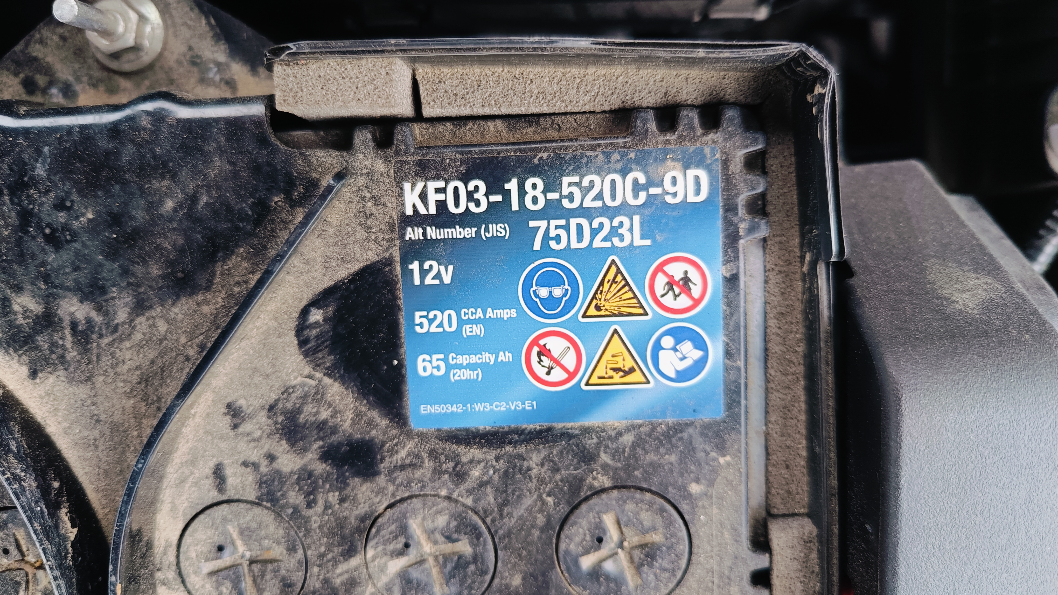

A według wyszukiwarki na stronie to ten mi podpowiada
https://www.bannerbatterien.com/pl/Prod ... 60-68-ASIA
Poniżej mój aktualny

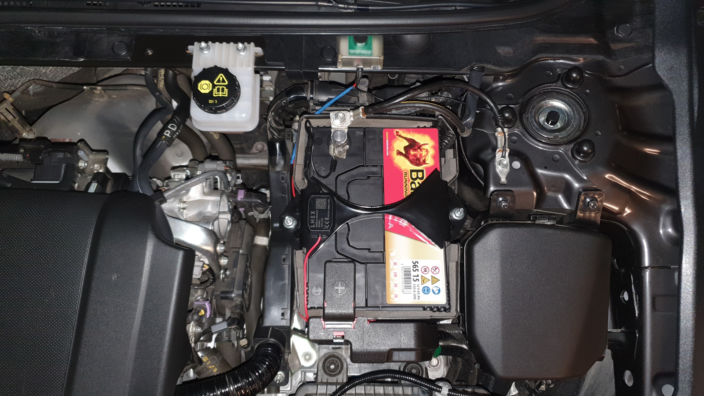

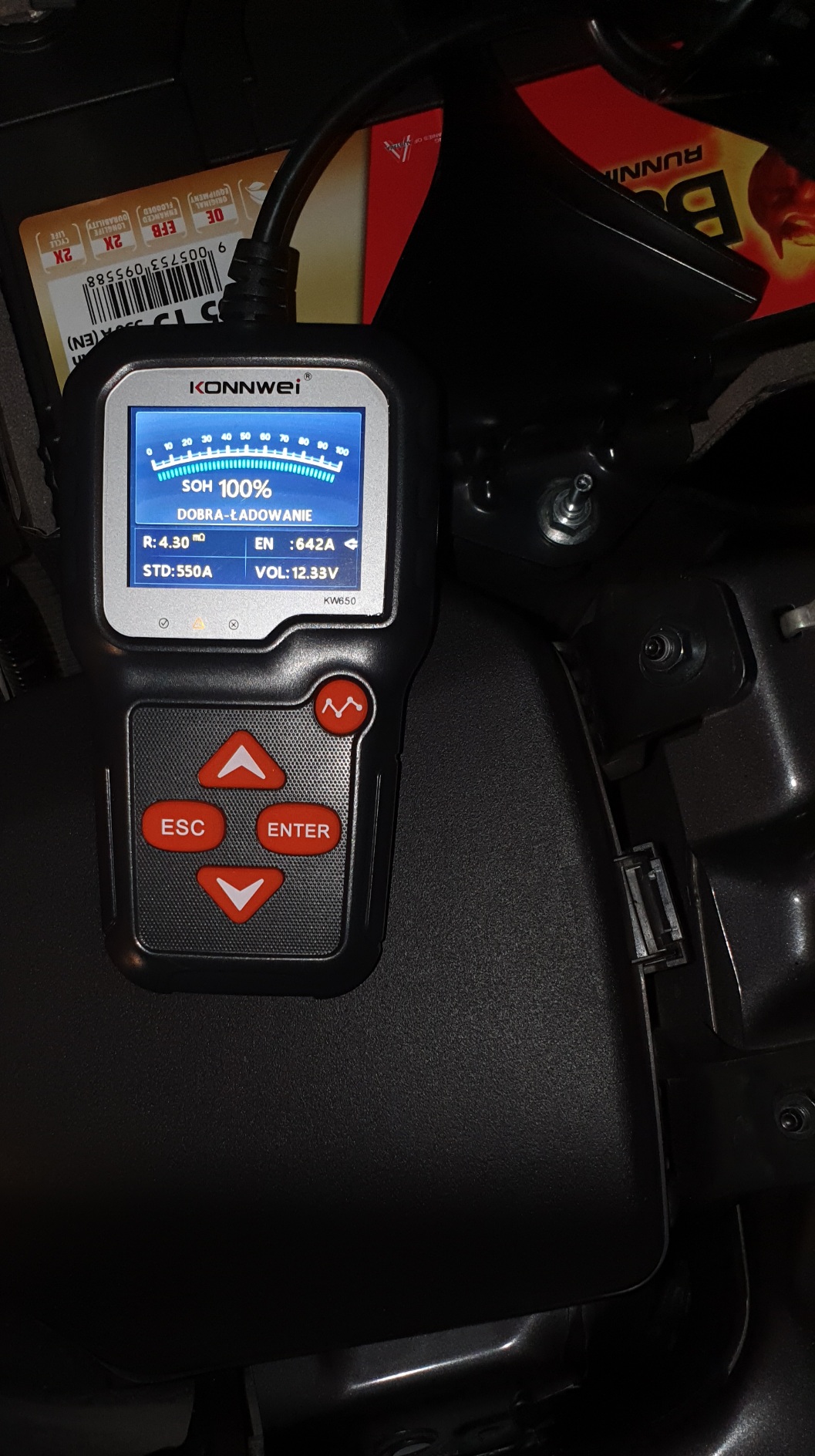

Właśnie ten polecałem kilka postów wcześniej. Kupiłem go w lipcu tego roku za 500 zł, a wyprodukowany został w styczniu, więc nawet nie zdążył się rozładować ;)
Pod maską. Wymiary identyczne, jak oryginalnej Yuasy
Dzisiejszy wynik prostym testerem akumulatorów
