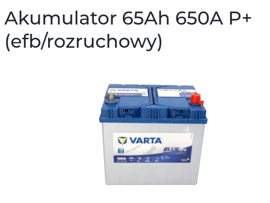

Postprzez Sebek005 » 7 lis 2024, 14:31
Polecam akumulator Varta efb mam już 2 lata. Wszystko jest ok.
