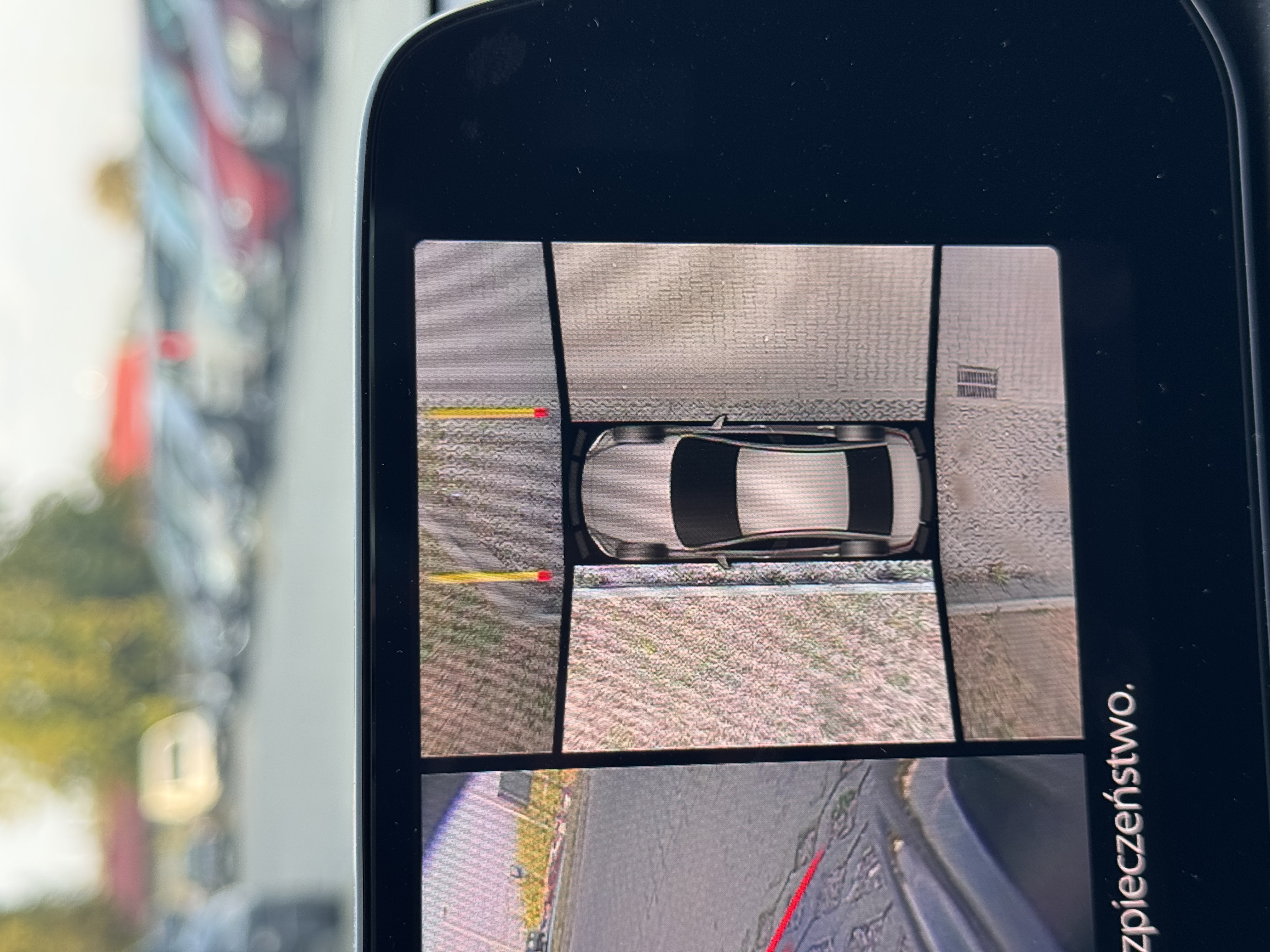

Postprzez Sanvean » 2 wrz 2024, 04:33
Hej miał ktoś może taką sytuację że Środkowa kamera z lusterka nie jest równo z pozostałymi ?
Od: 12 mar 2023, 19:10
Posty: 10 (2/0)
Auto: Mazda 3 2.0 Skyactive-G AT Exclusive line + Design + Driver assistance & sound
Postprzez max441 » 2 wrz 2024, 13:44
U mnie obraz z obu lusterek jest tak samo nierówny, ale nie aż tak jak u Ciebie. Jakbym stanął w tym miejscu co Ty, to krawężnik byłby przesunięty na obrazie o swoją szerokość. Kiedyś mnie to drażniło, ale z czasem się przyzwyczaiłem i nic z tym nie robiłem. Jakby było aż tak jak u Ciebie, to pewnie by mi nie przeszło. Kiedyś wyczytałem w serwisówce, że można to ustawić z kompa diagnostycznego. Była nawet opisana cała procedura jak rozmieścić linie referencyjne wokół auta. Spytaj może w ASO, bo chyba Twoje auto jeszcze jest na gwarancji.
Od: 14 kwi 2020, 18:04
Posty: 128 (0/20)
Auto: Mazda 3 BP Skyactive-G 2.0 MT 122KM 2019 Hikari
Postprzez Sanvean » 3 wrz 2024, 14:47
Dzięki za info , ciekawe czym jest to spowodowane , czy samo w ustawieniach się coś przestawiło czy fizycznie przez jakieś uderzenie. Za tydzień mam pierwszy serwis gwarancyjny i zgłoszę to mam nadzieję że mi to naprawią i nie będą wmawiać że to moja wina .
