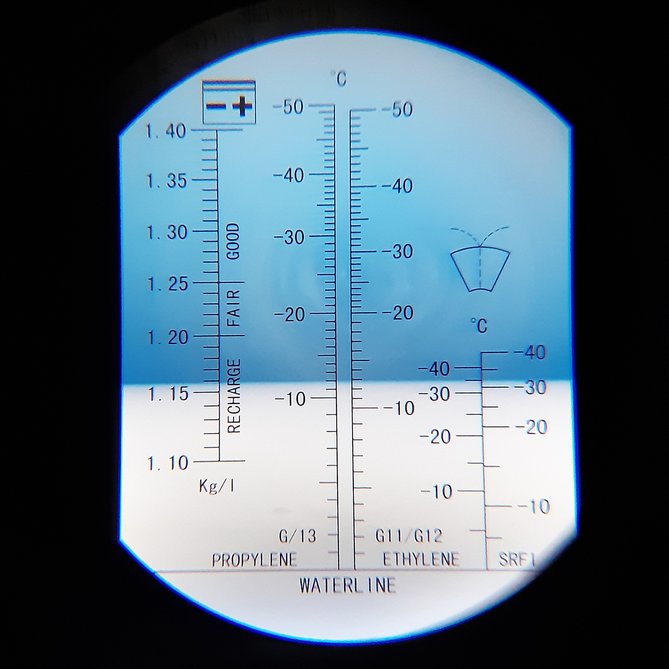

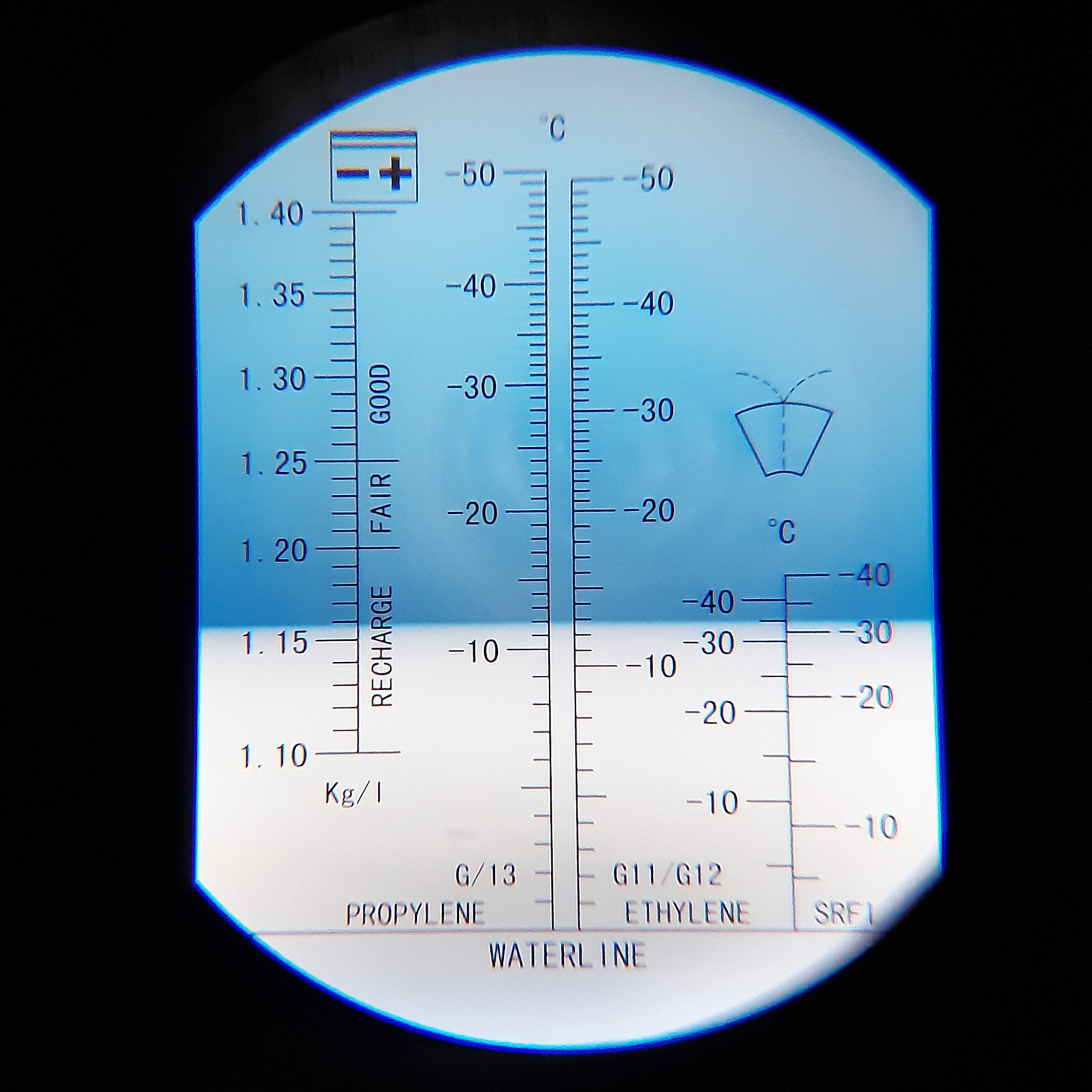

A z innych kwestii to dziś rano mój rzekomo sprawny (wg ASO) aku zaskoczył mnie "bardzo ładną" gęstością elektrolitu. Historię zmagań z odbudową jego gęstości już tu kilka miesięcy temu opisywałem. Po nocy w garażu, w temp 8 °C, napięcie aku wynosiło 12,65 V (poprawne, choć nieidealne), natomiast gęstość elektrolitu na celi przy biegunie dodatnim wynosiła 1,19 g/cm³, a przy biegunie ujemnym, jak na załączonym obrazku, czyli 1,16 g/cm³. Przypomnę, że wzorcowa gęstość dla w pełni sprawnego aku to 1,28 g/cm³ w temp. 25 °C. Dodam, że kilka dni wcześniej akumulator był ładowany przez noc, po tym jak zaniepokoił mnie nieco dłuższy niż zwykle proces rozruchu. Czas, by znów wrócić do tego tematu przy okazji kolejnej wizyty w ASO, gdzie mam zaplanowaną wymianę... automatycznej skrzyni biegów. Otóż to odczuwalne przeciąganie biegów oraz szarpnięcia, zwłaszcza z "2" na "3", przy pierwszych kilku zmianach biegów od uruchomienia zimnego silnika (w temp. otoczenia do +5 °C), to jadnak nie moje urojenia. Cóż, najwyraźniej trafił mi się jakiś fabrycznie wadliwy egzemplarz tej klasycznej, hydrokinetycznej i długowiecznej konstrukcji.
Gęstość elektrolitu akumulatora

Palmer czym mierzysz gęstość ?

andrep napisał(a):Palmer czym mierzysz gęstość ?
Wcześniej areometrem, ale to było cokolwiek kłopotliwe. Teraz refraktometrem z Allegro za kilkadziesiąt złociszy.

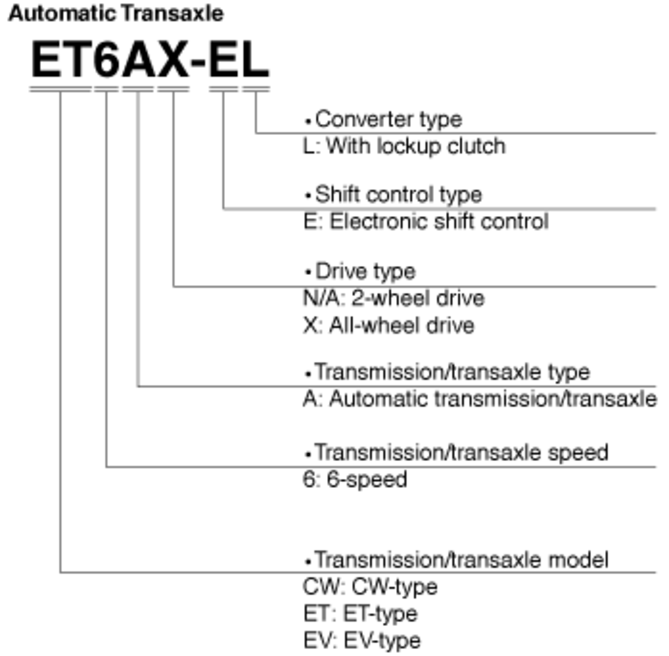

Palmer napisał(a):A na pytanie czy w nowych modelach Mazd z silnikami Sky-G zastosowano nową generację 6-biegowych skrzyni biegów nie potrafię odpowiedzieć. Mogę podejrzewać, że skrzynie są identyczne, bądź bardzo podobne w różnych genereacjach modelowych, ale wykonanaych w ramach jednej technologii Skyactiv. Znalazłem w sieci takie oznaczenia skrzyni AT dla silników Skyactiv-G: FW6A-EL i FW6AX-EL. Czy dotyczą one wszystkich modeli i generacji 6-biegowych Mazd w technologii Skyactiv? Tego niestety nie wiem i nie potrafię ustalić.
W BP skrzynie automatyczne mają takie oznaczenia:
CW6A-EL –> SKYACTIV-G 1.5
ET6A-EL, ET6AX-EL –> SKYACTIV-G 2.0, SKYACTIV-G 2.5, SKYACTIV-D 1.8, SKYACTIV-X 2.0
EV6A-EL –> SKYACTIV-G 2.0, SKYACTIV-G 2.5
Palmer napisał(a):– czy serwisant przeprowadza procedurę wstępnego uczenia nowej skrzyni biegów, jak to opisano w tym artykule:
W manualu są takie dwa punkty:
54. If the automatic transaxle has been replaced, perform TCM configuration. (See TCM CONFIGURATION [CW6A-EL].)
55. If the automatic transaxle has been replaced, perform the “Initial Learning”. (See INITIAL LEARNING [CW6A-EL].)
Oznaczenie skrzyni biegów AT
