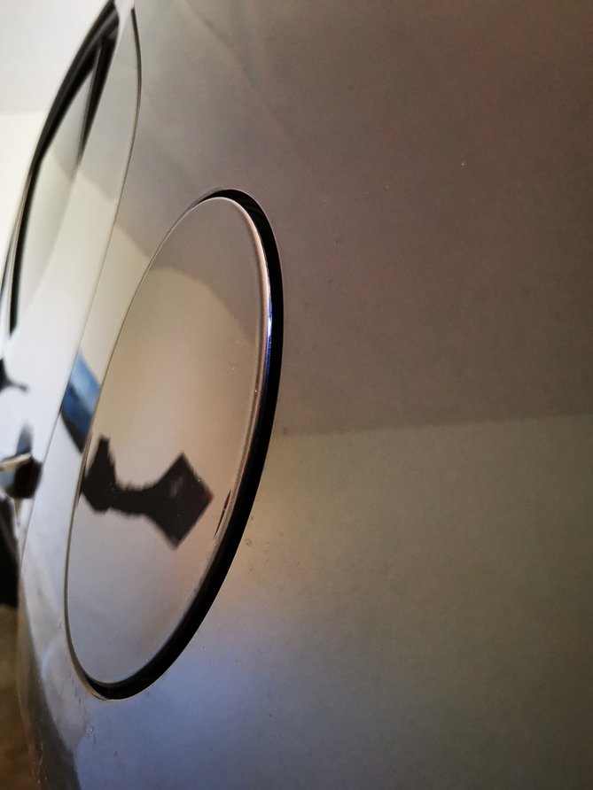

Postprzez MM4zda » 3 sie 2021, 09:03
Miałem wymienianą klapkę pół roku temu, teraz zauważyłem że ta też odstaje, w sensie zaczyna wyginać się się!! Znów!! Jest jakiś nowy patent na te klapki czy tak co pół roku będą wymieniać je?

Postprzez kkk255 » 3 sie 2021, 14:17
Kompletnie nie wiem co w niektórych egzemplarzach z tymi klapkami u mnie zero problemów z tym rocznik 2019

Postprzez czik3n » 4 sie 2021, 00:35
2019 przebieg na dzis prawie 60k ( ostatnie 3 miesiące to grubo ponad 8k) klapka idealnie przylega. Ja nie rozumiem problemu ... auto klapki nigdy wymienianej nie miało.

Postprzez jezyk69 » 4 sie 2021, 05:38
Też nie mam problemu z klapką. Auto z 2019, wersja nadwozia: Sedan.

Postprzez k.siwczyk » 4 sie 2021, 09:32
U mnie klapka ostatnio nie chciała się domykac. Wymieniany był mechanizm służący za jej zamknięcie. Dodam, że miałem wymieniana klapke już wcześniej

Postprzez dine » 4 sie 2021, 11:06
kkk255 napisał(a):Kompletnie nie wiem co w niektórych egzemplarzach z tymi klapkami u mnie zero problemów z tym rocznik 2019
Przebieg ponad 12 tysięcy kupiony jako nowy w 2020
U mnie to samo, rocznik ten sam, również kupiony w 2020. Jestem zaskoczony, bo auto stoi pod chmurką i nic się nie wygina.
