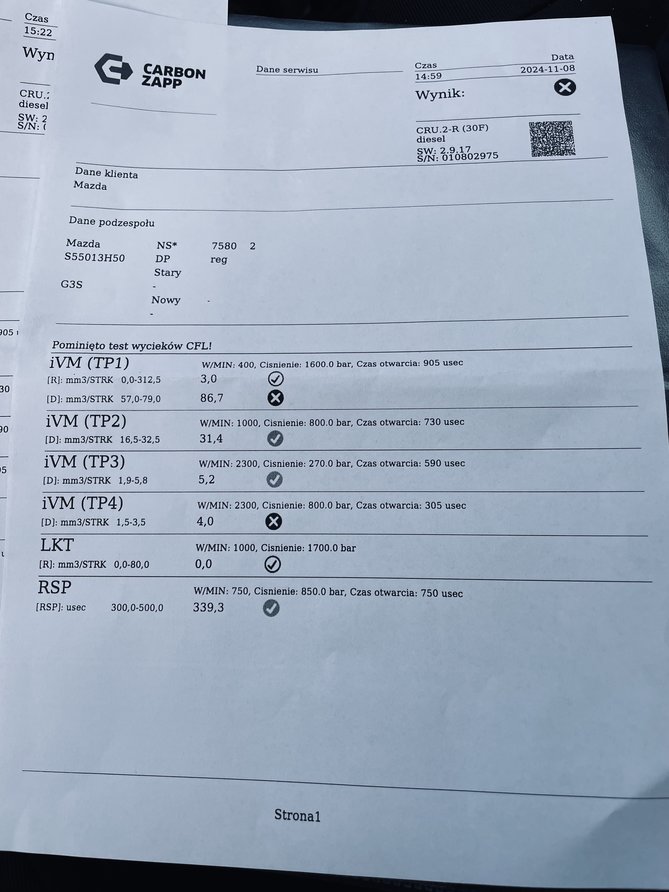

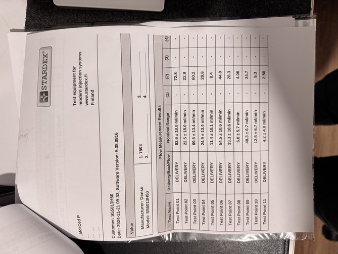

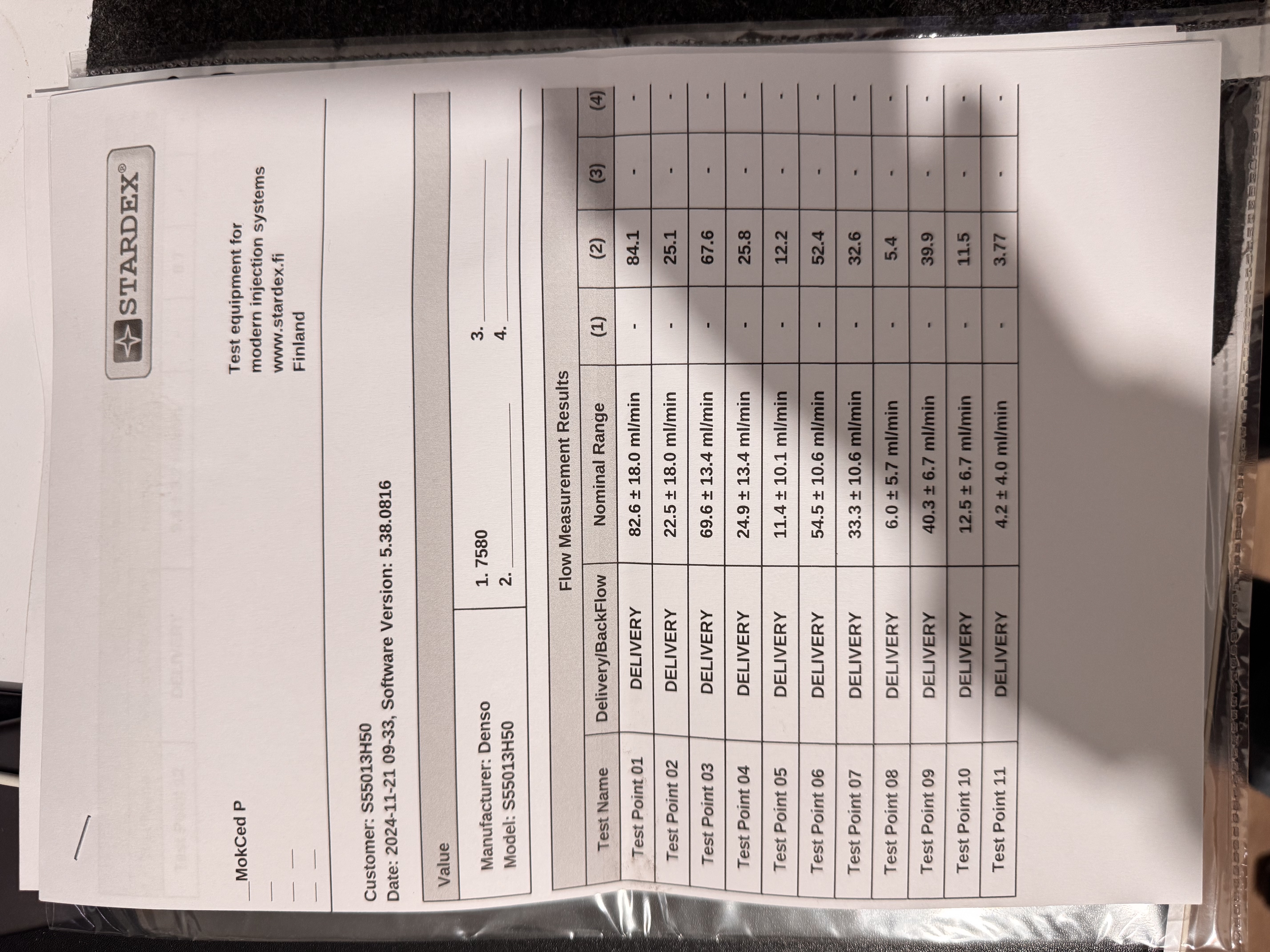

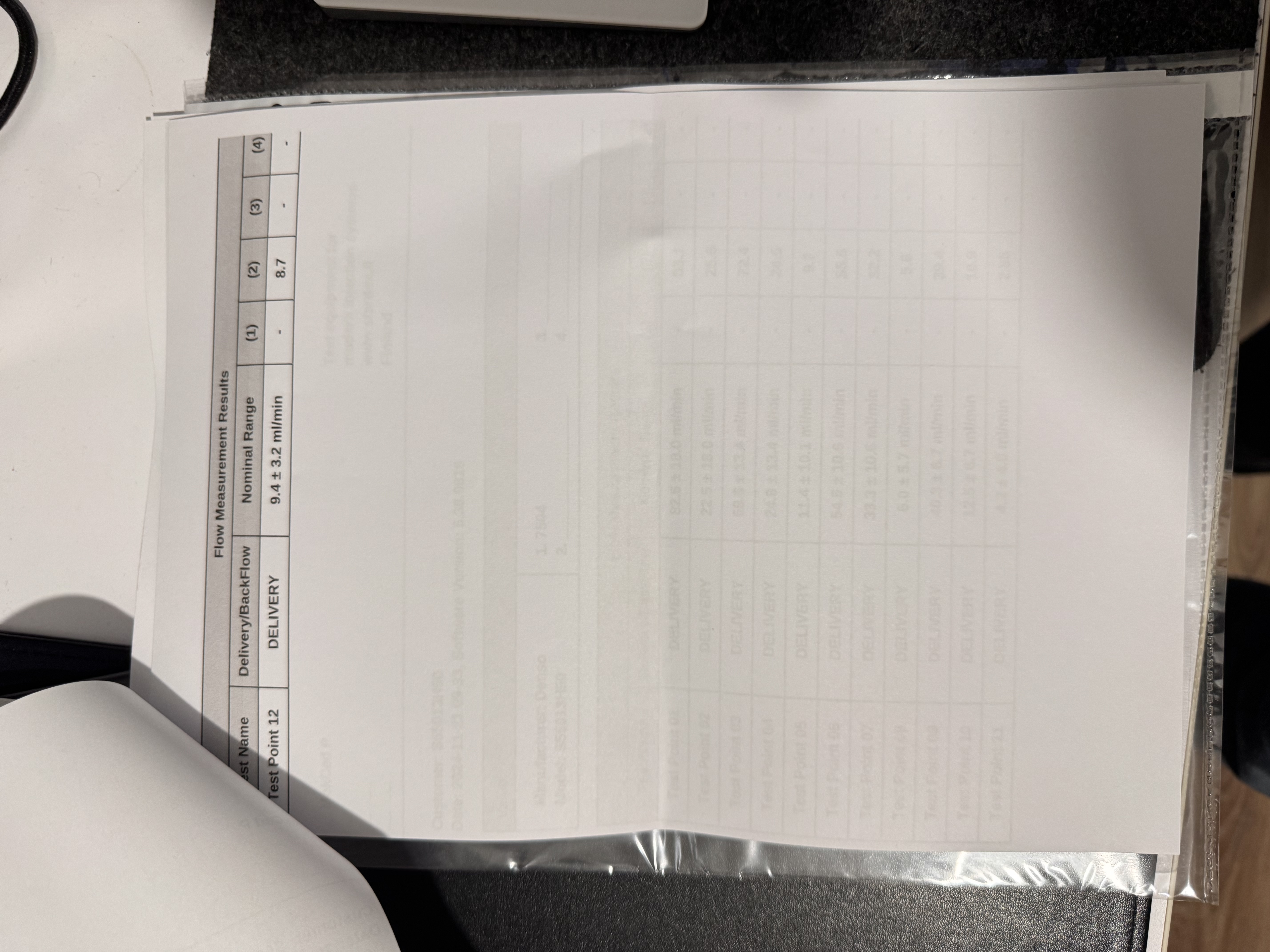

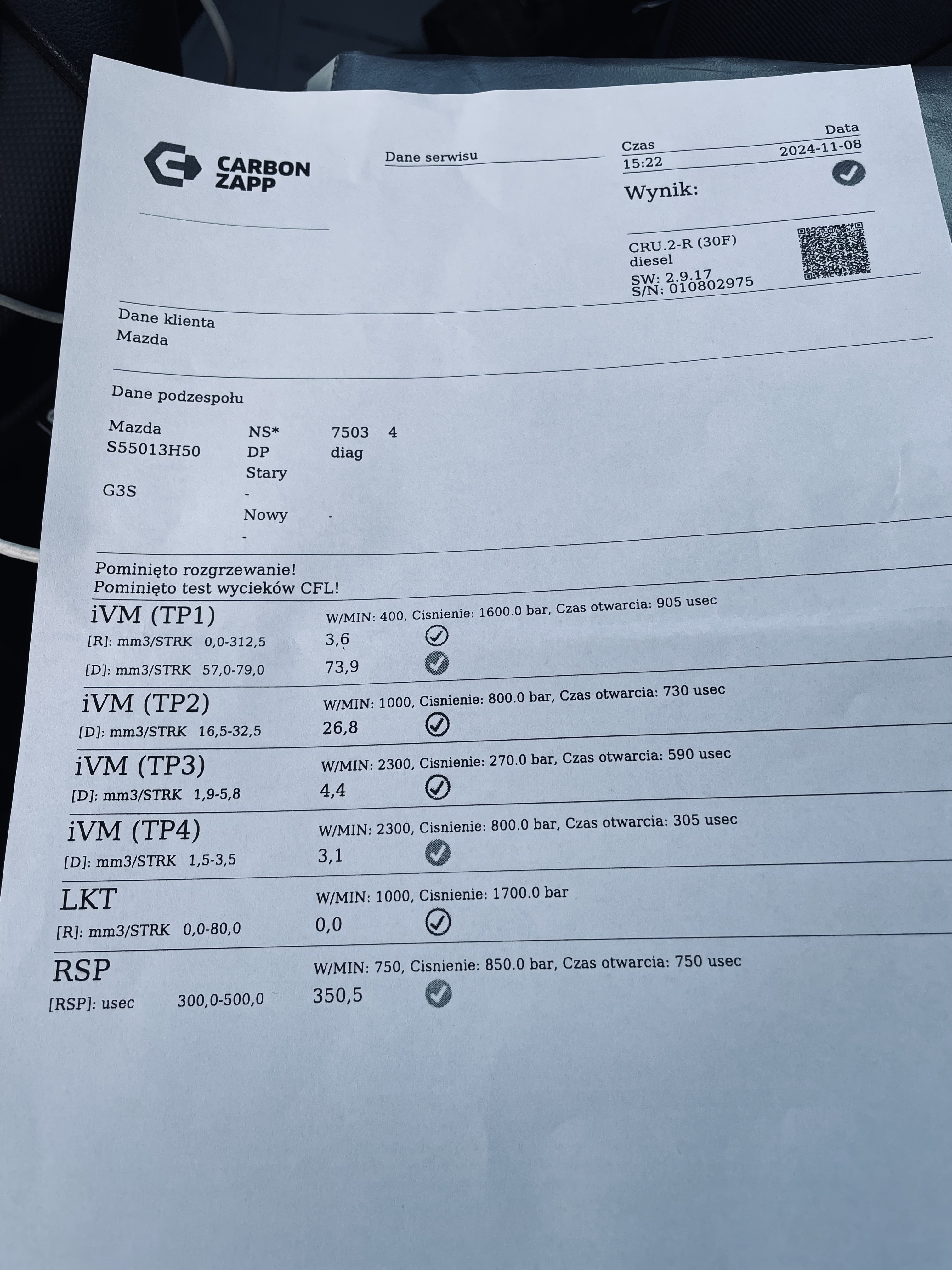

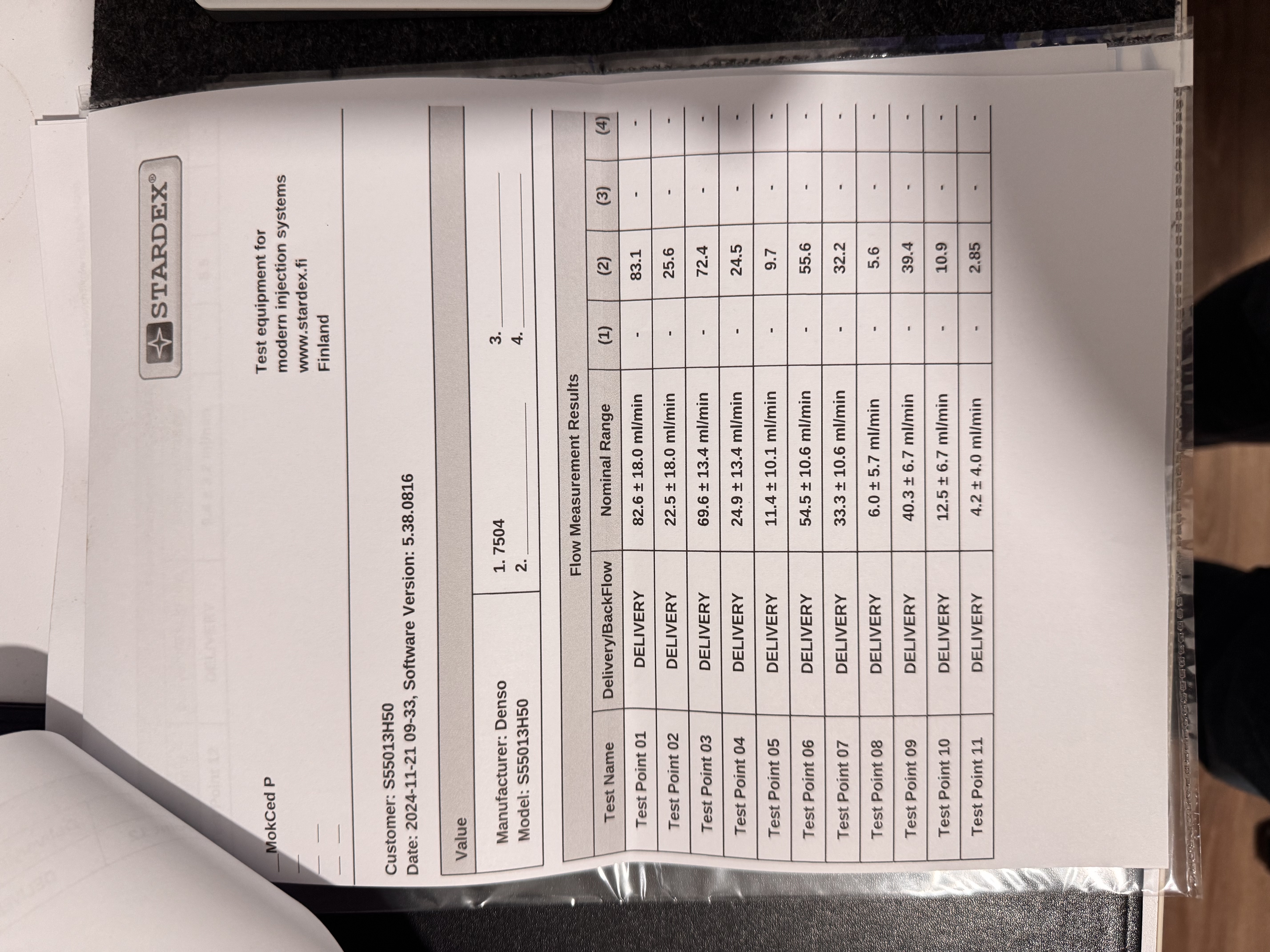

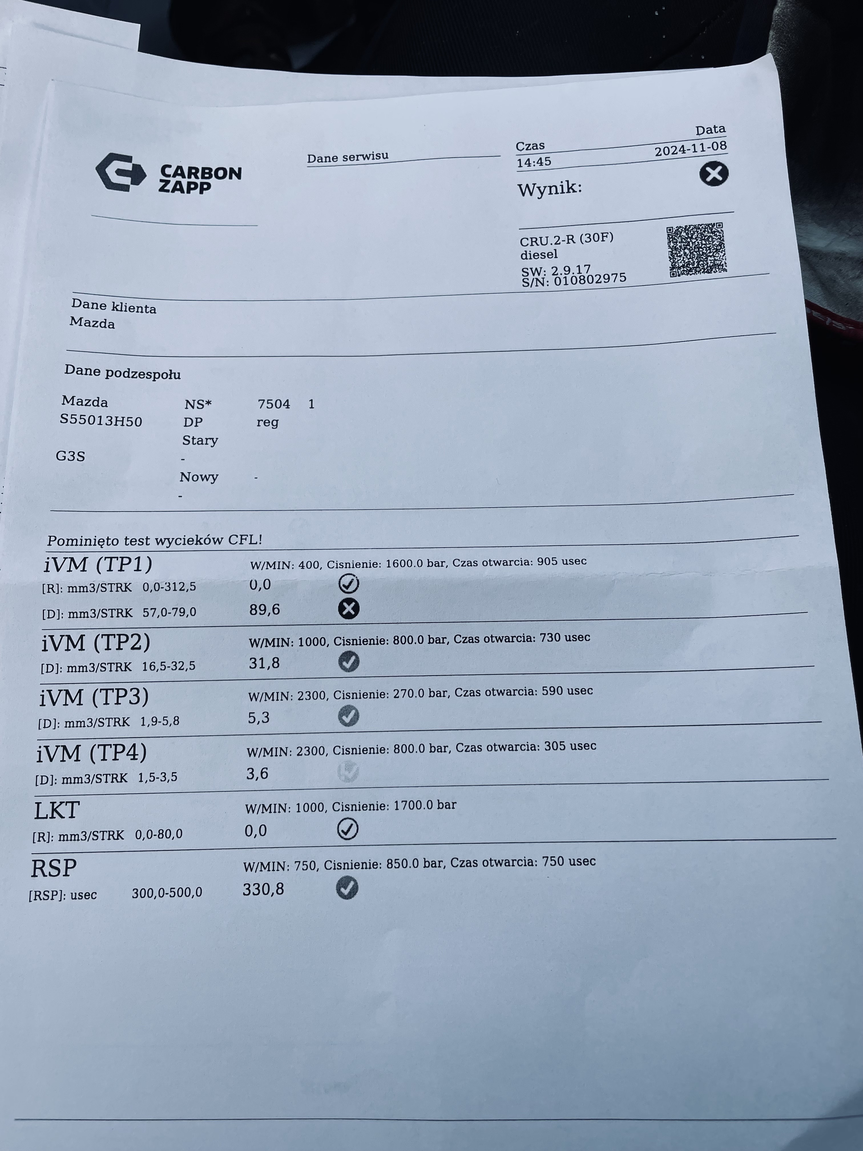

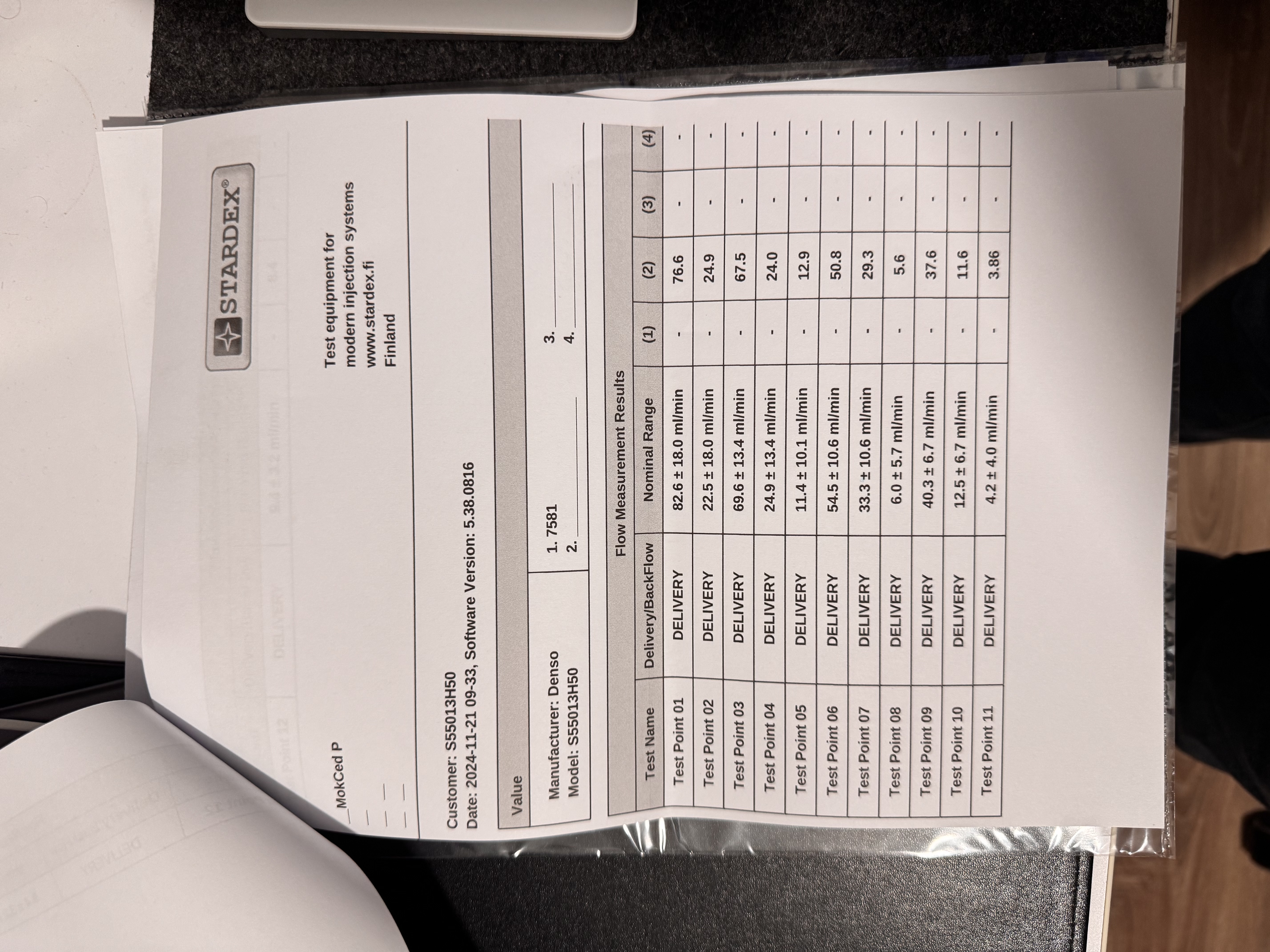

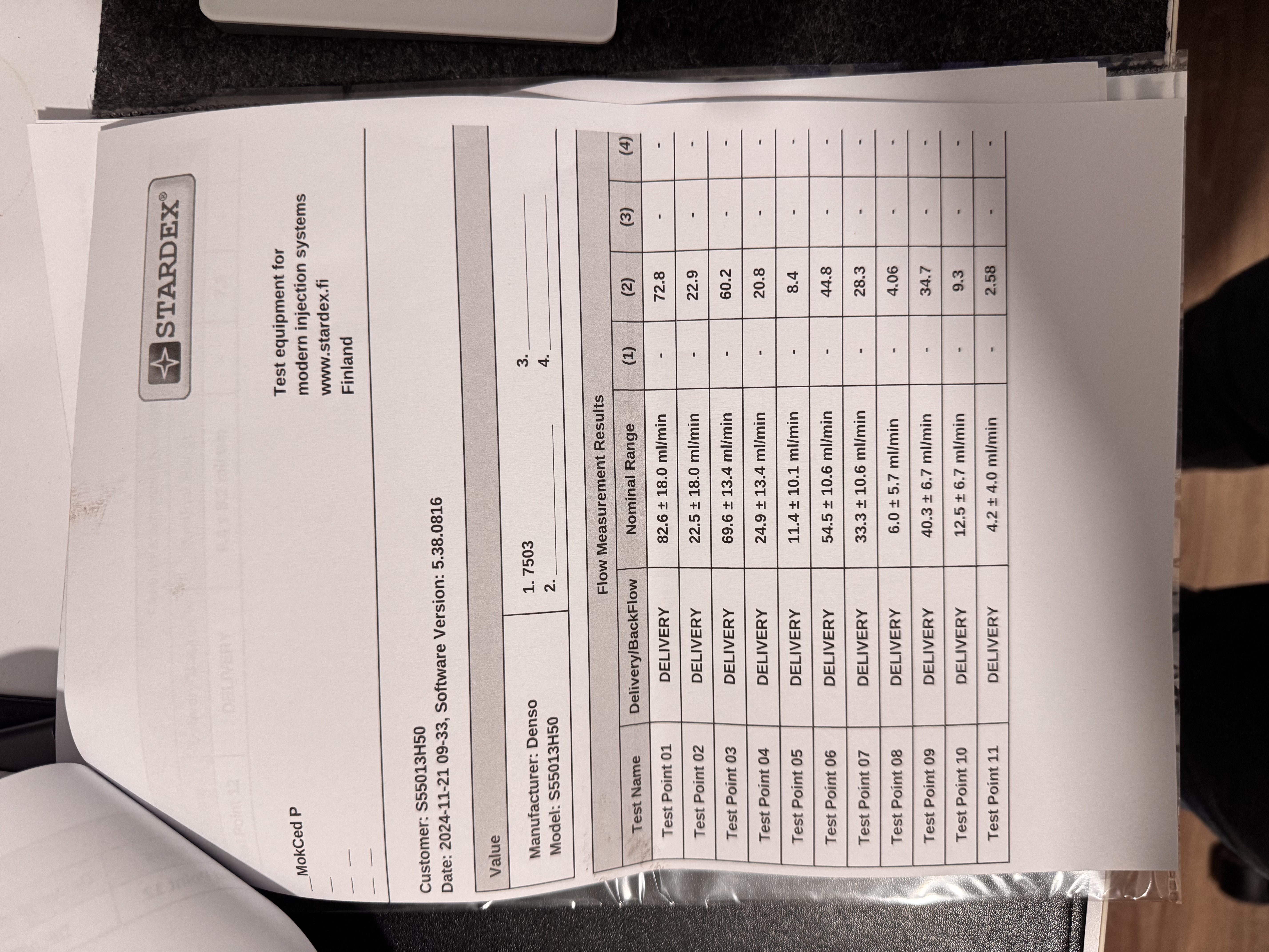

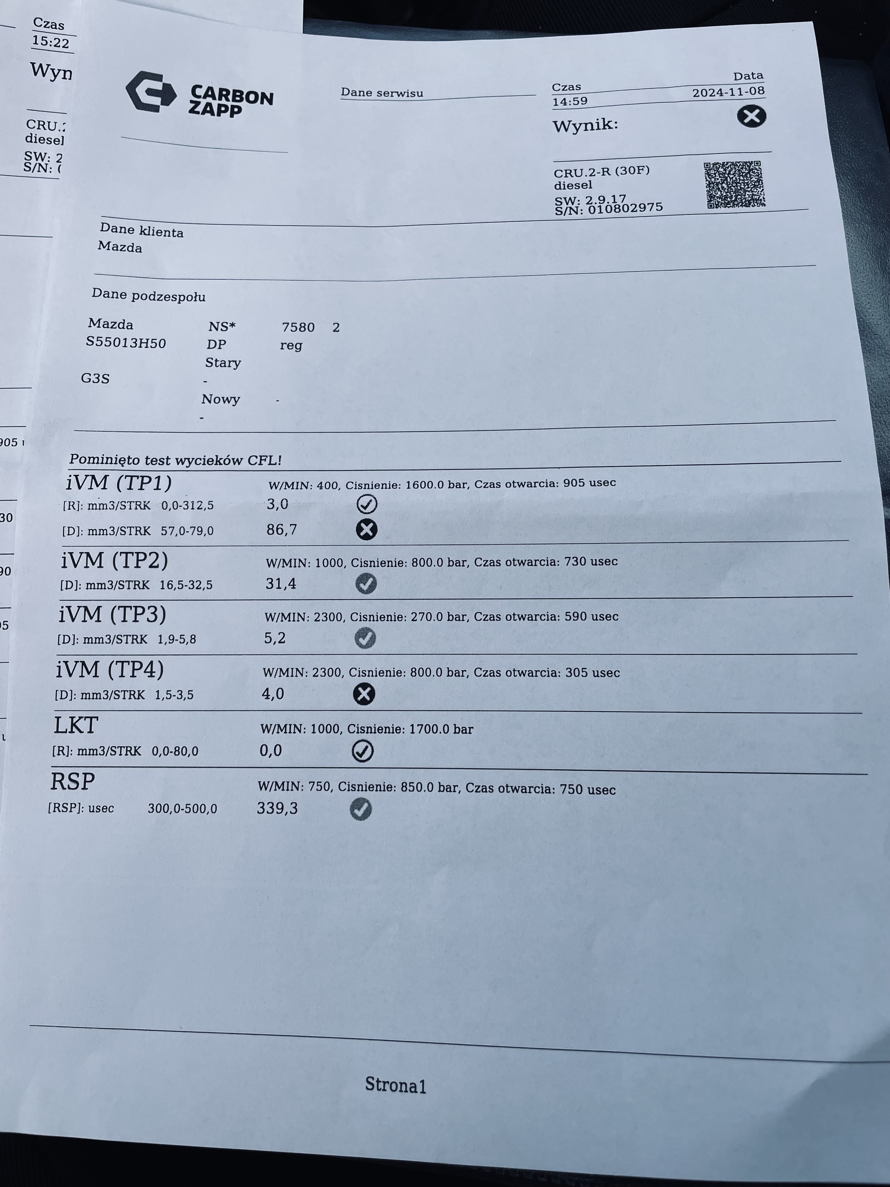

Czy ktoś mądry mógłby mi pomóc w analizie poprawności wtryskiwaczy ponieważ jedna firma z nad morza twierdzi, że są one złe natomiast druga firma z Kielc twierdzi, że są dobre. Podrzucę dwa wydruki z dwóch różnych maszyn. Nie wiem jak mam je interpretować a problem wciąż nie jest rozwiązany.
Z góry dziękuje za Wasze odpowiedzi
