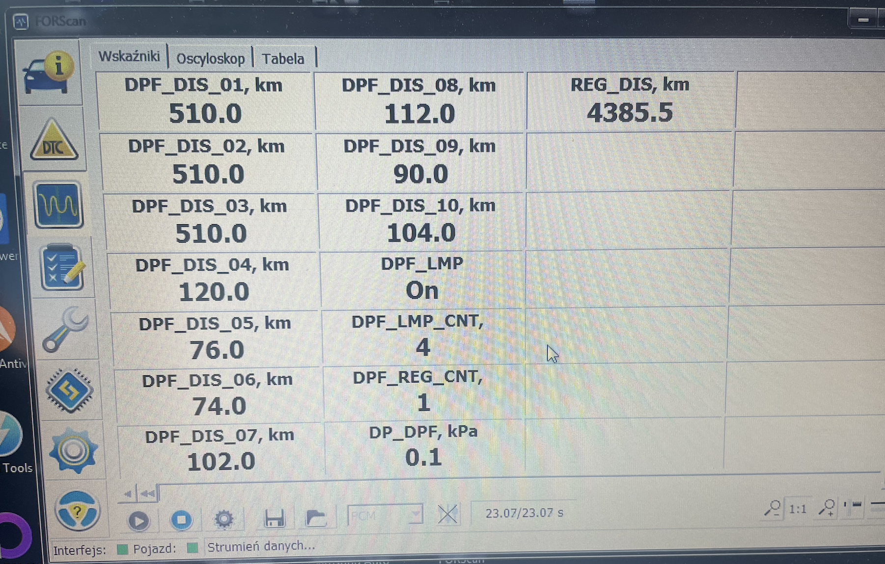

Po zakupie auta, a właściwie podczas powrotu do domu po zakupie oświecił się DPF, na autostradzie 200km przed domem. Kontrolka świeci się stale. Auto pali jeździ, a właściwie to jeździ i bardzo mało pali (średnia 4,5l)
Otrzymałem dwie opinie: czujnik ciśnienia DPF padł lub są przewody przerwane, albo DPF padł.
Co o tym myślicie ?
1
2
3

Moim zdaniem możliwe że kupiłeś auto z usuniętym DPF'em reg distance powyżej 4 tys. km co jest nie wykonalne. Sterownik silnika zgrasza ci problem z DPF'em bo nie widzi żeby rosło ciśnienie różnicowe spalin.
