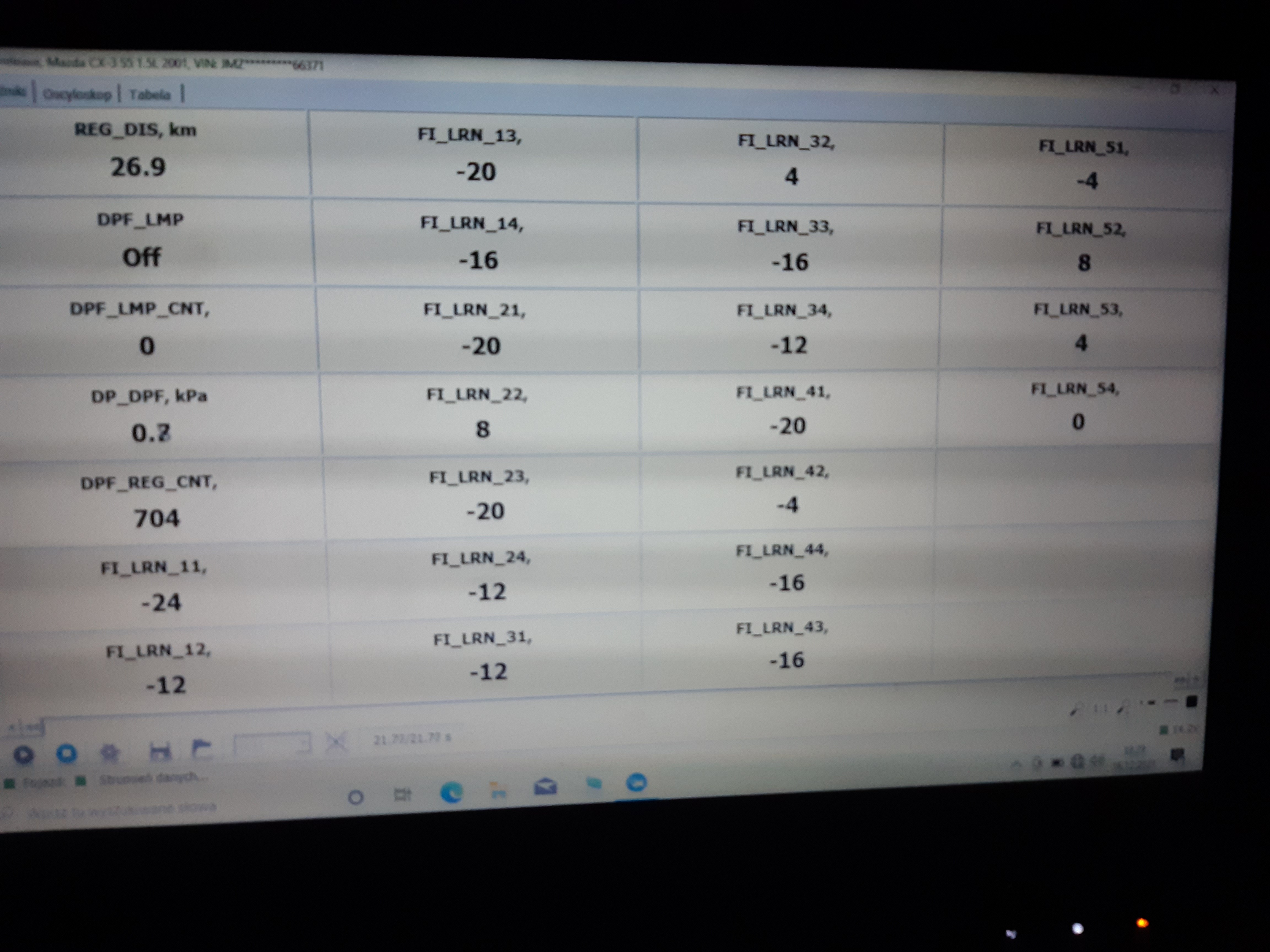

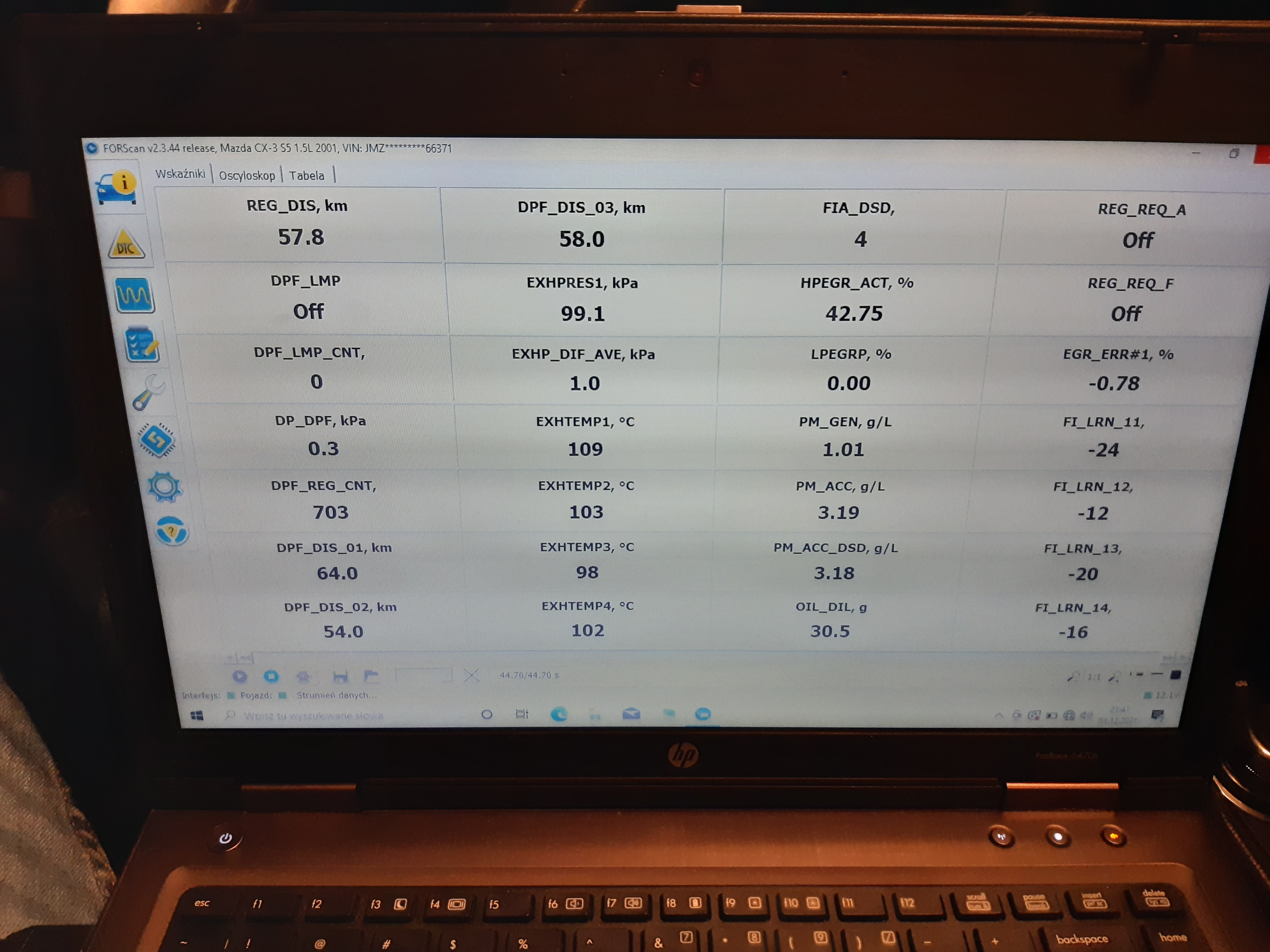

Witam, proszę o pomoc od 3 miesiecy jestem posiadaczem mazdy cx3 1.5D po przejechaniu 3 tys km pojawil sie bład silnika check engine P1142 autko jezdzi normalnie silnik równo pracuje. Co oznacza ten bład i jak naprawic "usterke". Dodatkowo mam chyba problem z podnoszacym sie poziomem oleju. Wszystkie filtry zostaly wymienione odrazu po zakupie wraz z olejem po przejechaniu tych 3tys w cyklu mieszanym poziom wzrósł na bagnecie jakies 0,5cm. W zalaczniku zrzut danych z forscana. Proszę o analize tych danych i pomoc.

Na początek zalać coś do czyszczenia wtrysków, wyjeździć, zrobić kalibrację tychże forscanem, przejechać się, odczytać wartości FI_LRN (jest ich razem 16). Jeśli ich wartości będą poniżej +/– 40, to wszystko z wtryskami OK, powyżej 80 można, a raczej trzeba się zacząć martwić.
Z tego zdjęcia można wywnioskować, że albo auto ma ok. 200 tyś przebiegu, albo filtr DPF zdecydowanie za często się wypala (DPF_REG_CNT). Nigdy nie miałem do czynienia z 1.5D, ale trochę dziwią mnie 3 różne DPF_DIS. Jeśli tą to wartości dystansu przejechanego pomiędzy wypaleniami, to tragedia – zdecydowanie zbyt często się filtr wypala. Poniżej 50km auto wywala już błąd DPF.
