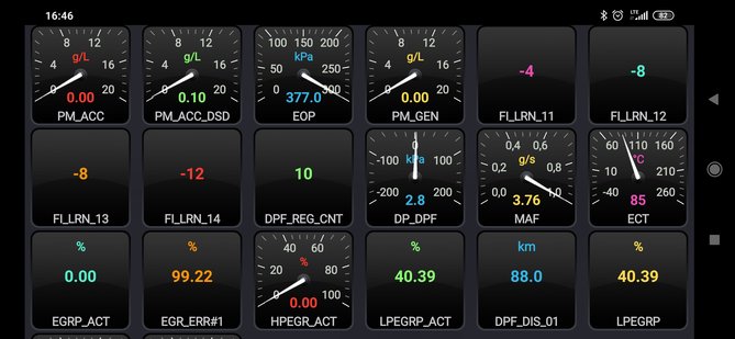

bartqui napisał(a):A jaki objaw dawałyby rozwalone podkładki pod wtryskiwaczami?
Puszczające podkładki mogą zrobić kilku silnikowi, ale wpływu na częstotliwość wypalania DPF nie mają.
Nie wiem jakie są wartości nominalne EOP w 1.5d, ale 125 kPa z 2 zdjęcia to trochę mało się wydaje.
A skokowy wzrost PM_ACC to np nagły wzrost z 1.x na 3.x gdzie x to wartość dziesiętna.

Co do ciśnienia, to w czasie jazdy nawet spokojnej jest gdzieś 160-180kPa.
Skoki są tak jak napisałem, o max 0,1 i tylko przy ostrym ruszaniu/przyspieszaniu. Potem ten wzrost jest bardzo powolny a nawet czasem troszkę spada.

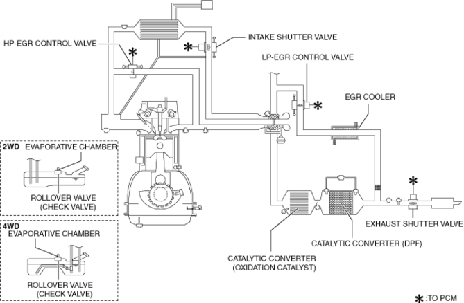

Tak wygląda schemat:
Nie mam pojęcia po co są 2 zawory w wydechu (LP-EGR i EXHAUST SHUTTER VALVE), a tym bardziej na jakiej zasadzie działają i jaki mają wpływ na DPF. Osobiście popytał bym wśród tunerów czy można wyłączyć to dziadostwo. W 2.2d z tamtego okresu wydech nie był niczym ograniczany i nadal nie jest – dodali jedynie adblue.

Czy ja dobrze widzę, że jeden z tych EGR pobiera spaliny zza DPF a drugi sprzed DPF i kata? <oczy>

Postprzez darrecki » 22 gru 2021, 16:39
Dokładnie, zawór na wydechu się zamyka, a LP-EGR pcha spaliny w dolot przed turbosprężarką. Jeśli nie ma tam sadzy, a jedynie tlenki azotu, to pewnie jest to nazwijmy to "czysty" proces, ale jeśli jest tam choć trochę sadzy, to z czasem cały dolot upieprzy się nagarem.

Postprzez Neonixos666 » 22 gru 2021, 16:57
To jest tak zwany zimny i gorący egr. O ile ten zimny czyli z chłodniczką nie brudzi tak mocno lotu to ten który bierze spaliny z kolektora wydechowego to syfi konkretnie.

Natomiast w trakcie wyprawy 50km, którą zakończyłem przed chwilą zauważylem, że ten LP EGR otwiera się dopiero jak auto jest dobrze rozgrzane oraz w trakcie wypalania DPF, ale kiedy konkretnie to nie jestem w stanie powiedzieć. Otwierał się na parę sekund i zamykał. I w trakcie gdy się otwierał, otwierała się także klapka na wydechu, prze większość czasu była zamknięta na 88%, nawet podczas wypalania bywała przymknięta. Poniżej PID tuż przed zakończeniem dzisiejszego wypalania, wszystko doszło do 0, niestety jakby za szybko potem to rośnie, w sumie tylko gdy przyspieszam <nauka>

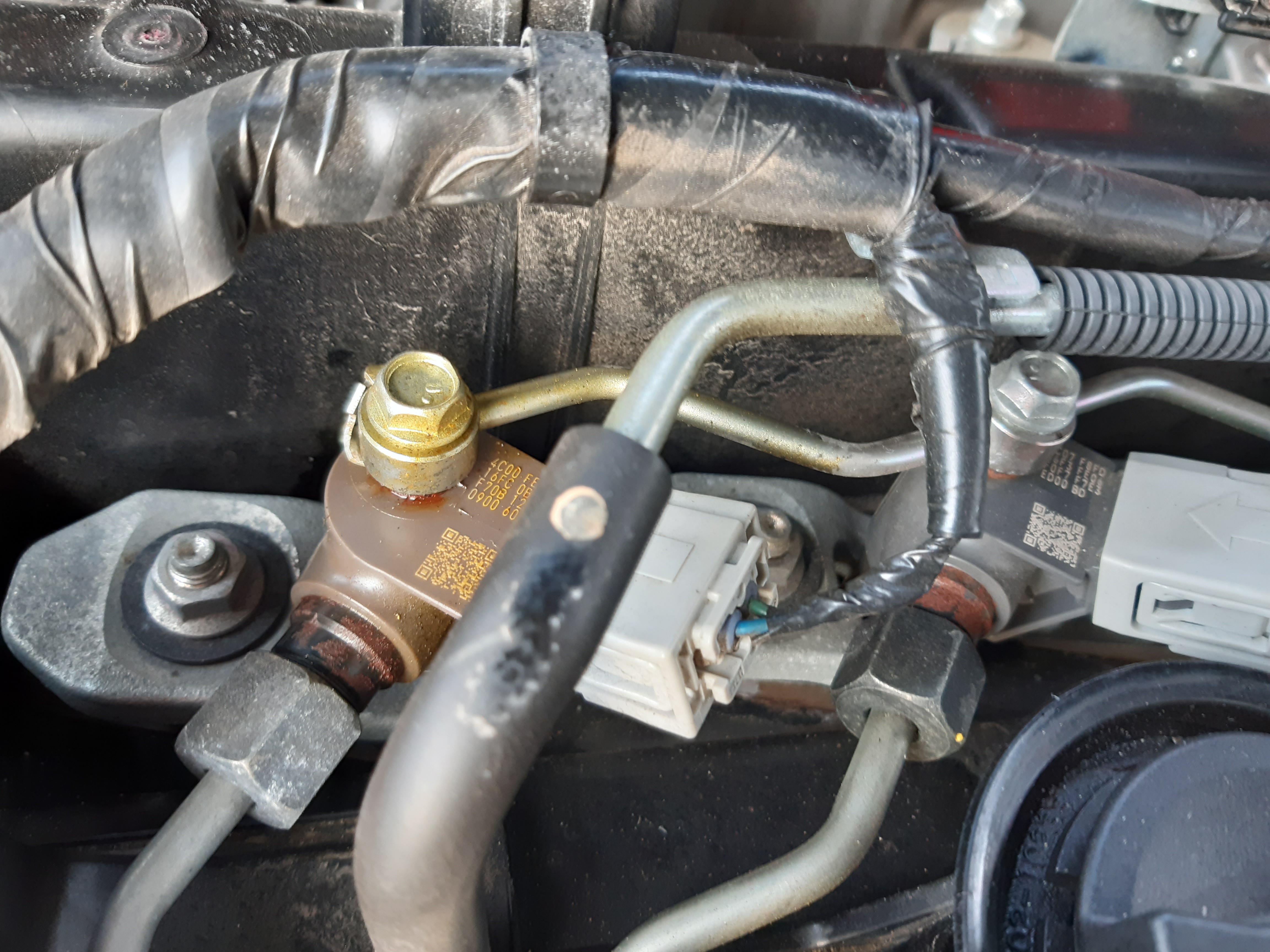

Wartości wtrysków według forscana sa ok ale dziś zauważyłem że jesden wtrysk jest trochę spocony tak jak na zdjęciu. Ja sądzicie czy to może być powodem rosnącego poziomu oleju ?
