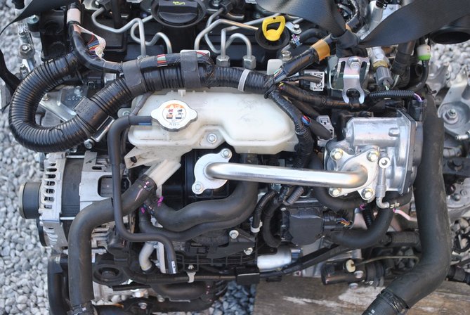

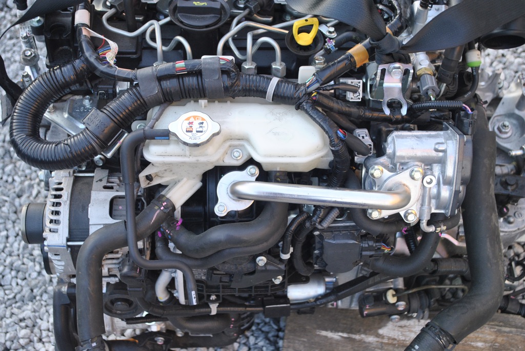

Postprzez Wnuku » 21 gru 2021, 05:59
A gdzie w tym silniku znajde tego EGR i przepustnice ? Dolaczam przykladowe zdjecie silnika.

Postprzez bartqui » 21 gru 2021, 08:18
Wnuku, ta srebrna rurka, którą widać centralnie to połączenie zaworu EGR po prawej i kolektora ssącego po lewej. Właśnie w tym czarnym plastikowym kolektorze u mnie było dużo sadzy.
A ten zbiorniczek na płyn to oddzielny dla intercoolera, który jest wewnątrz kolektora. Intercooler także należy wyczyścić, bo pewnikiem będzie zarośnięty.

Postprzez Wnuku » 21 gru 2021, 09:21
Okn a duzo to rozkręcania zeby tam sie dostac i wyczyscic ? Wczoraj samą rure odkrecilem to straszny syf w niej byl.
A gdzie w takim razie przepustnica ?

Postprzez bartqui » 21 gru 2021, 09:36
Z tego co wiem to sporo roboty, sam się za to nie brałem bo zimową porą nie mam na to warunków ale mechanik, który mi to rozkładał naprzeklinał się na to sporo. Ja wziąłem do samodsielnego wyczyszczenia żeby było szybciej i taniej :P
Przepustnica jest poniżej EGR.

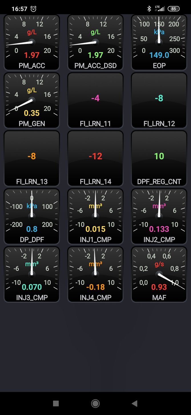

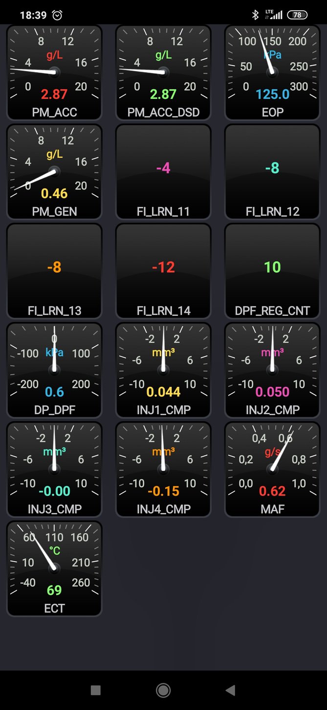

Wstawiam zestaw PIDów, powyżej odczyt po około 40km od zakończenia dopalania, przed kalibracją wtryskiwaczy. To co zauważyłem to, że PM ACC przy każdym ostrzejszym dodaniu gazu trochę wzrasta i już raczej nie spada. Chyba, że silnik jest jeszcze chłodny, wtedy potrafi troszkę spaść, jak ciepły to już nie. PM GEN na zimnym wynosił 0,1, na ciepłym jak widać . Drugi zestaw to paręnaście km dalej, już po kalibracji. Mógłbyś proszę powiedzieć coś o tych odczytach? I ewentualnie co jeszcze musiałbym zmierzyć jutro w drodze do pracy i z powrotem? (Łącznie 80km)

Postprzez darrecki » 21 gru 2021, 22:08
Po statycznych obrazkach ciężko cokolwiek wywnioskować, musiał byś zapisać log i go tu wrzucić.
Dodaj reg_dist, wywal inj_cmp, bo one niewiele mówią.
Ważnym jest aby po wypalaniu oba pm_acc spadły do okolic zera, a następnie w miarę równo rosły bez żadnych gwałtownych skoków w górę.
Poza tym różnica pomiędzy pm_acc, a pm_gen jest zdecydowanie za duża, pm_acc rosną za szybko – świadczy to o zbyt szybkim zapełnianiu filtra. Jeśli pm_acc rośnie stabilnie – za dużo sadzy (EGR), jeśli skacze – zapchany filtr.
