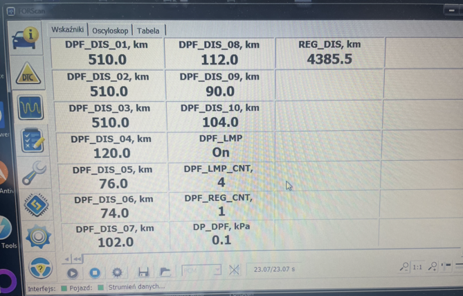

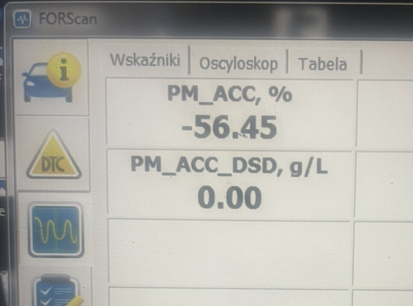

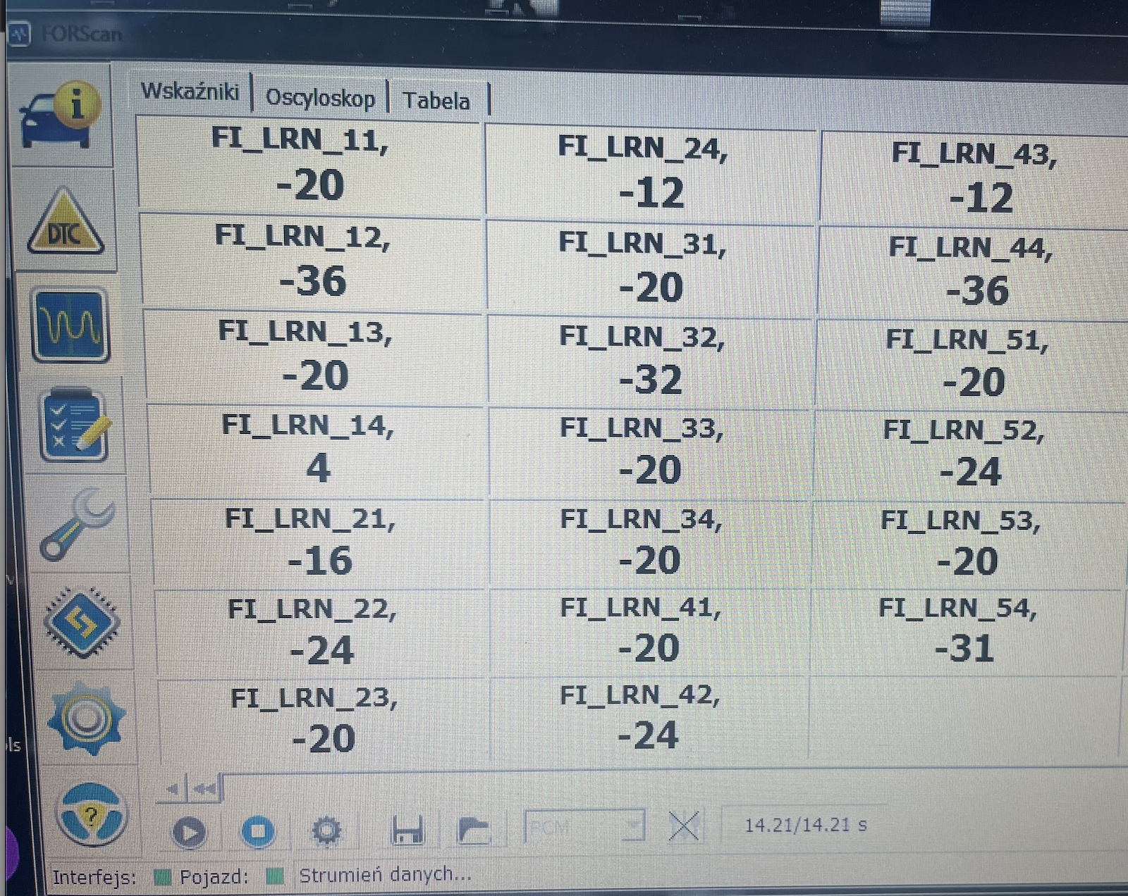

Po zakupie auta, a właściwie podczas powrotu do domu po zakupie oświecił się DPF, na autostradzie 200km przed domem. Kontrolka świeci się stale. Auto pali jeździ, a właściwie to jeździ i bardzo mało pali (średnia 4,5l)
Otrzymałem dwie opinie: czujnik ciśnienia DPF padł lub są przewody przerwane, albo DPF padł.
Co o tym myślicie ?
1
2
3

Postprzez Tomasz_Pi » 19 sty 2023, 20:44
Spróbuj wyczyścić czujnik zawartości tlenu/powietrza znajdujacy się z przodu kolektora dolotowego. Znajduje się on za malutką metalowa osłonką przykręconą na dwie malutkie śrubki a sam czujnik jest przykręcony na jeden wkręt. U mnie był praktycznie zabity sądzą i olejem. Sprawdź też czy silnik osiąga temperaturę potrzebna do zainicjowania wypalania DPF-a oraz czy czunik temperatury spalin nie są uszkodzone. Jeśli to nie pomoże to prawdopodobnie wtryski do wymiany.

Postprzez Tomasz_Pi » 22 mar 2023, 14:25
Moim zdaniem możliwe że kupiłeś auto z usuniętym DPF'em reg distance powyżej 4 tys. km co jest nie wykonalne. Sterownik silnika zgrasza ci problem z DPF'em bo nie widzi żeby rosło ciśnienie różnicowe spalin.
