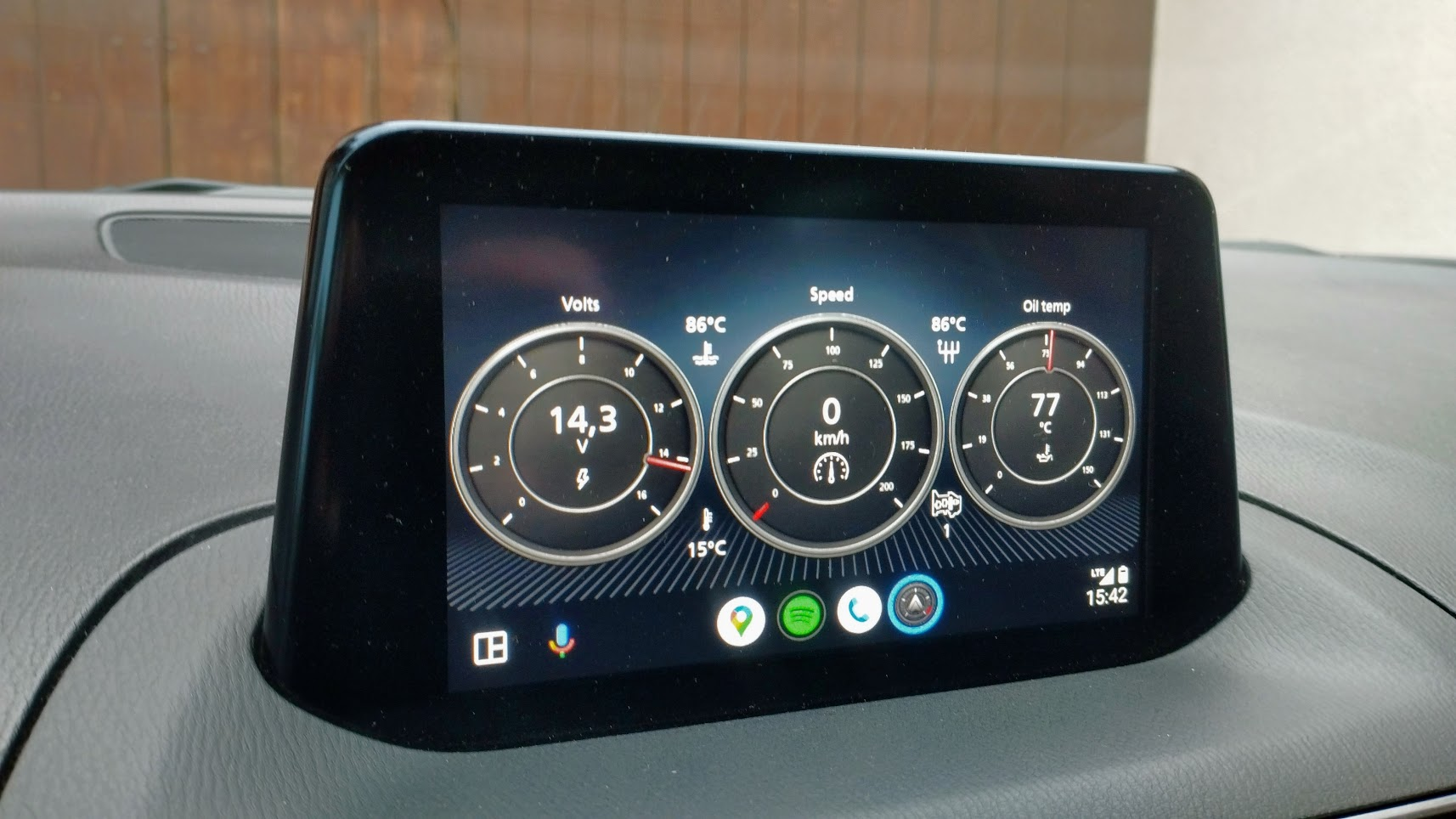

Buszując w necie odnalazłem ciekawy wątek jak w dość łatwy sposób można wyświetlać interesujące nas parametry pojazdu na tablecie przez Android Auto, poniżej efekt moich kilkutygodniowych testów:

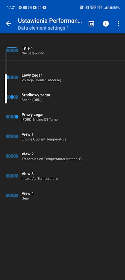

Mam obecnie na dużych zegarach ładowanie, prędkość oraz temperaturę oleju w silniku, a wokół centralnego zegara dodatkowo temp w dolocie, temp cieczy chłodzącej, temp oleju w skrzyni i aktualny bieg (w automacie brakuje mi tego w fabrycznym liczniku Mazdy, szkoda że obok literki D nie ma małej cyferki z biegiem, ale ten patent rozwiązuje problem :) ) Tych pulpitów możemy mieć 10 na każdym inny zestaw wskaźników, dodatkowo ze wskaźników w zegarach rysowane są wykresy. Możliwości doboru kolorów, stylów wyświetlacza, czcionek są bardzo bogate, każdy będzie w stanie dostosować wygląd pod swoje gusta. Aha, wszystko powinno działać w każdej Madzi z systemem MZD dającym możliwość wyświetlania Android Auto więc 3 BM/BN/BP, 6, 2, CX3, CX5 itd :)

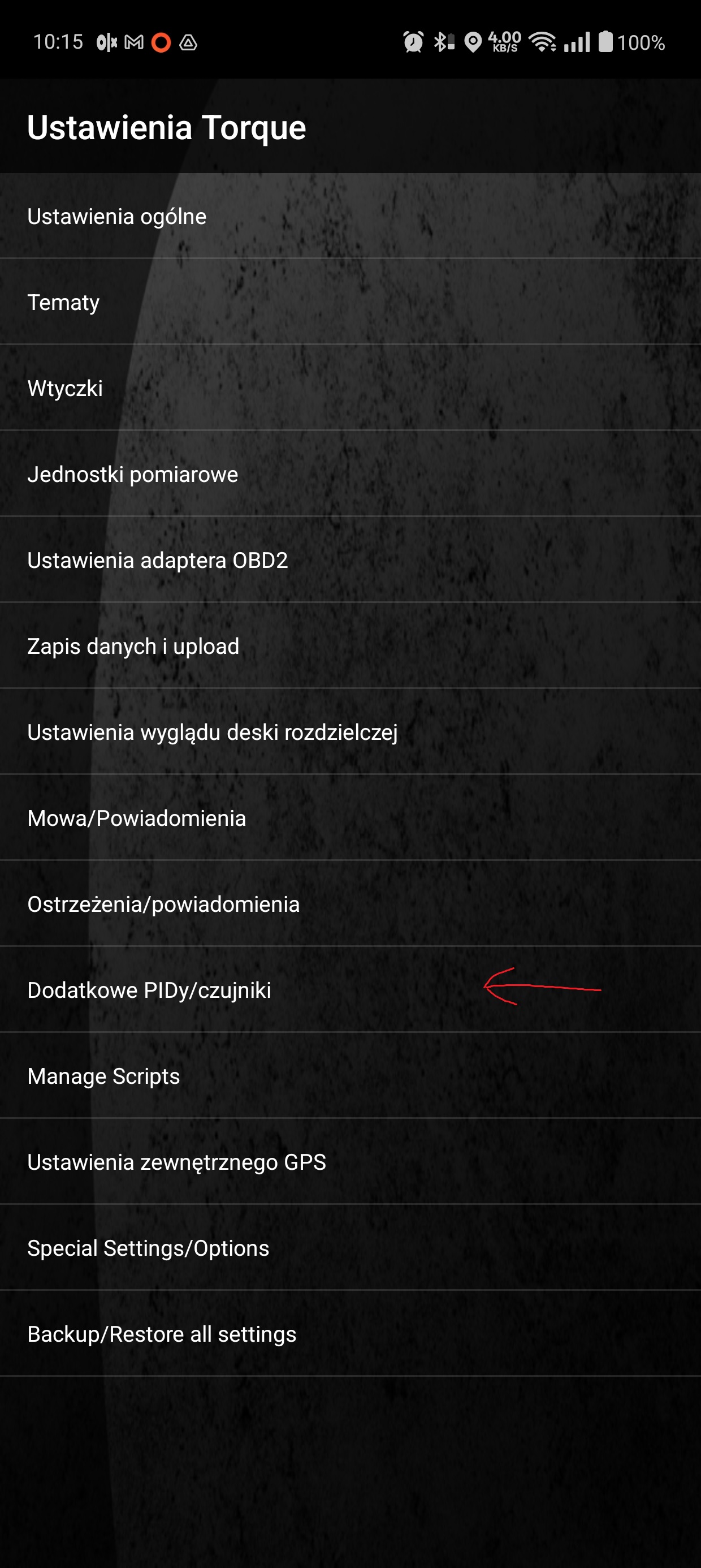

– listę PIDów z dodatkowymi czujnikami i sygnałami do obsłużenia – trzeba ściągnąć, zapisać w telefonie w folderze z istnijącymi PIDami programu Torque https://gist.github.com/agronick/4d01cfe7f94dd41eeeb46f5e5dd204b8#file-pids-csv

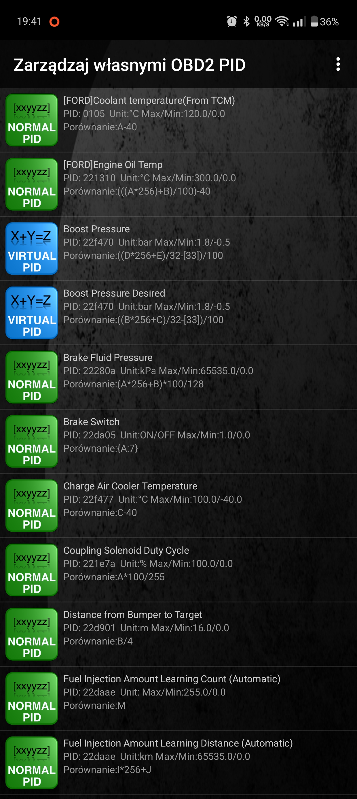

Możesz podać, który PID przypisałeś do temp. oleju w silniki i skrzyni biegów?

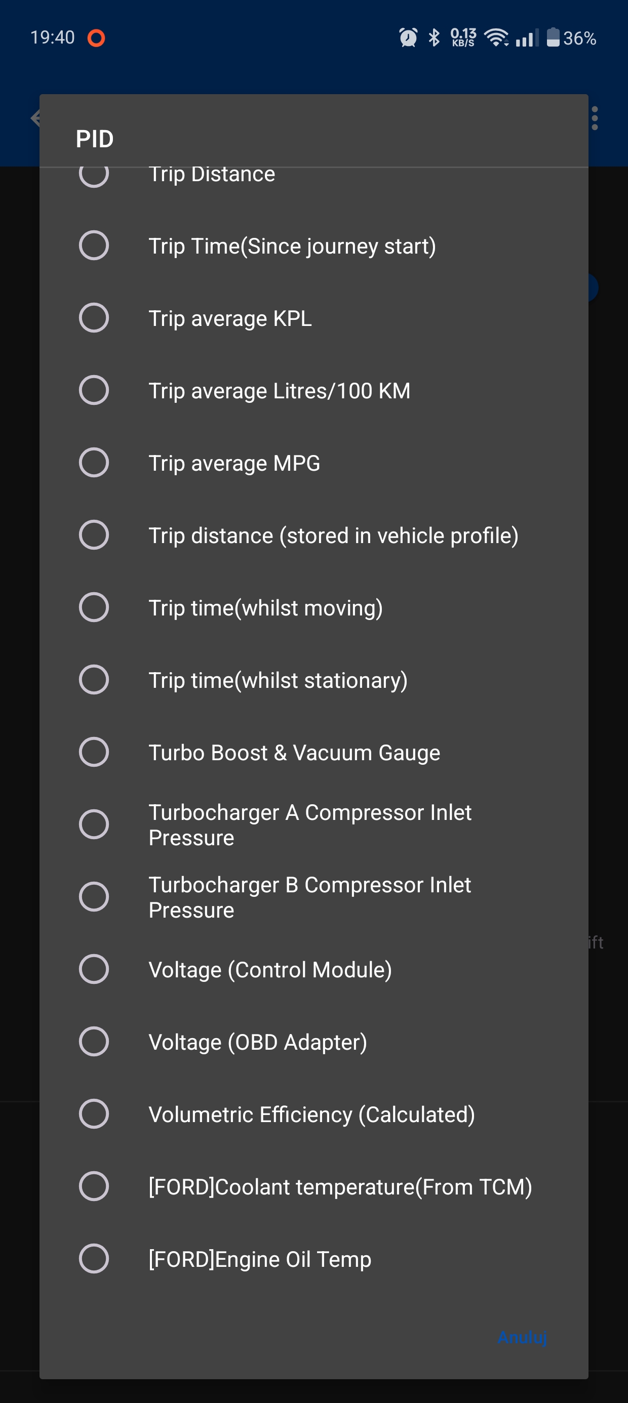

Postprzez koolczas » 7 cze 2025, 16:27
Hej, u mnie to tak wygląda w apce, czyli za temp oleju w silniku odpowiada [FORD Engine Oil Temp], a za skrzyni Transmission Temperature (Method 1)

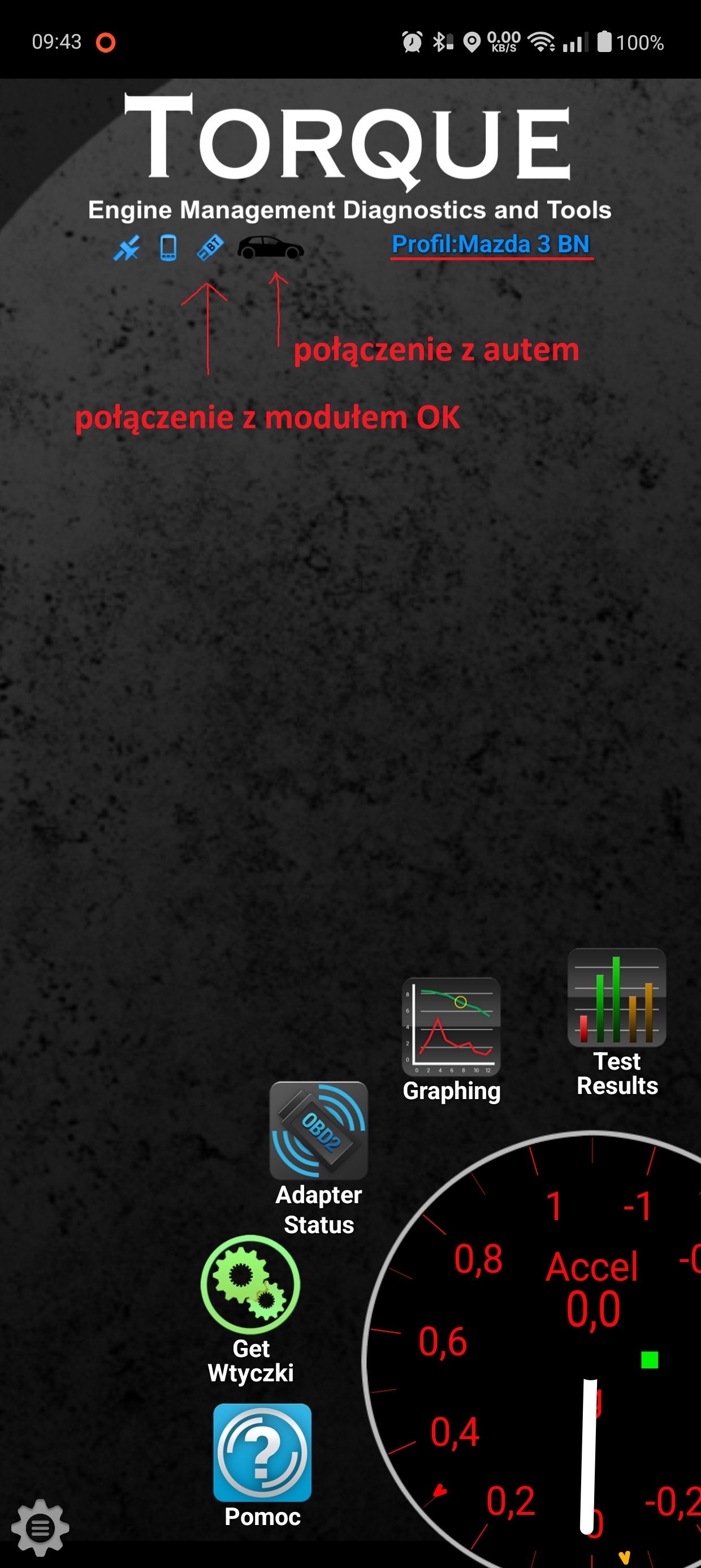

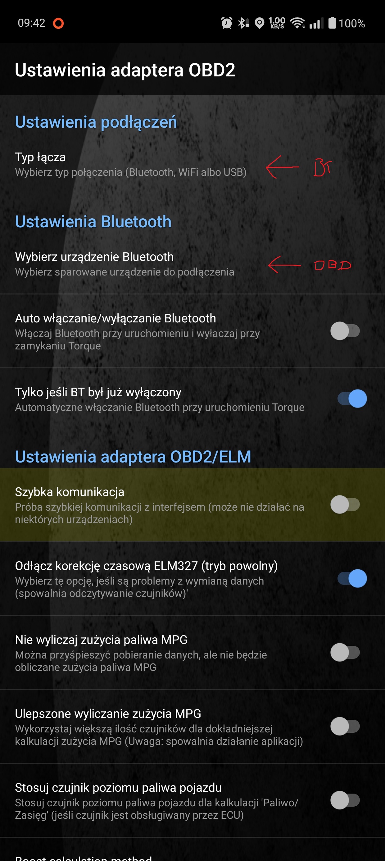

Wpięcie modułu do auta, odpalasz w telefonie szukanie nowych urządzeń bluetooth i parujesz z telefonem. Następnie konfiguracja torqua – tam mu trzeba wskazać z jakiego urządzenia korzystasz
Jeśli wszystko pójdzie OK na ekranie głównym jest status połączenia z modułem i samochodem – na samochód trzeba chwilę poczekać ale jak się podswietli ikona samochodu wszystko gotowe do użytkowania, można sobie stworzyć profil danego połączenia jeśli chcesz używać modułu z innymi samochodami i szybko przełączać się ale to nie jest konieczne

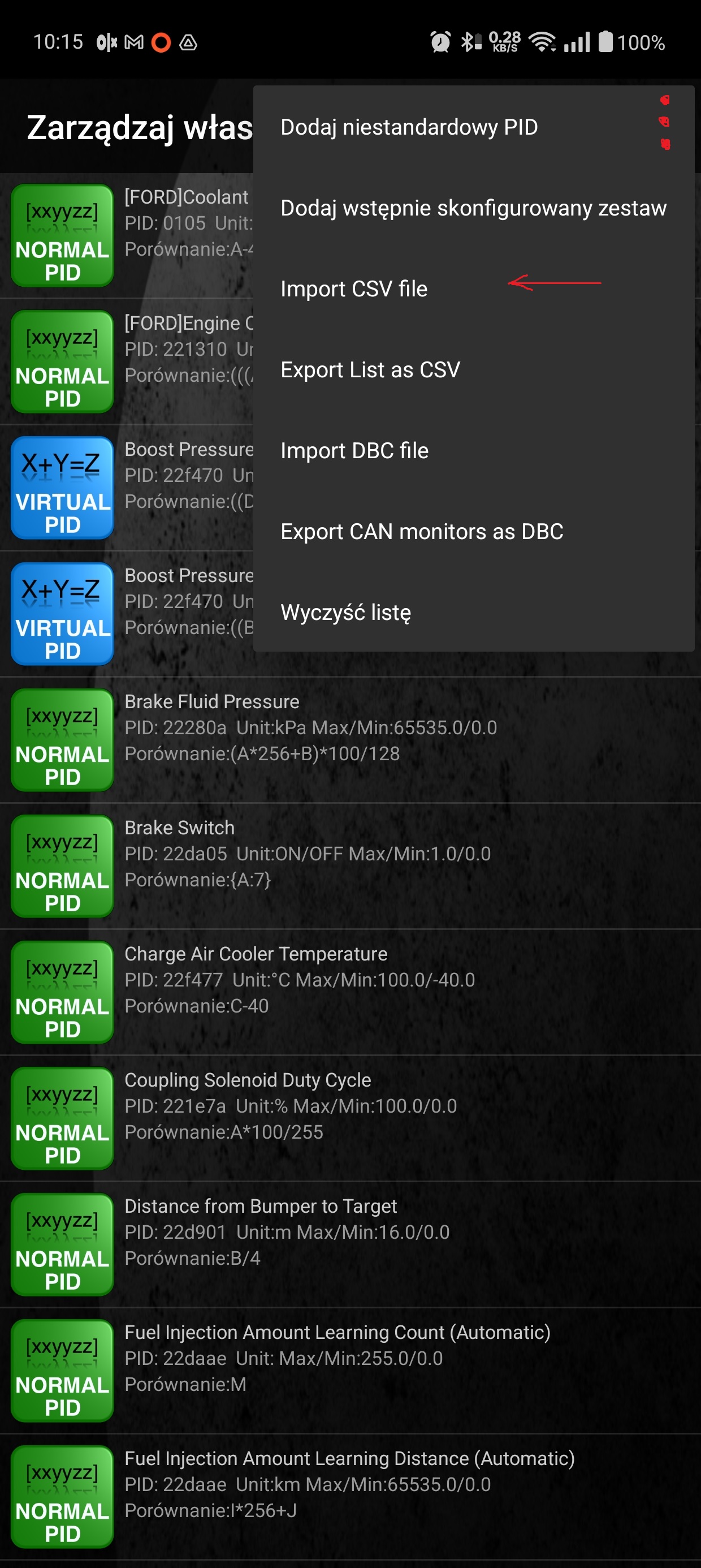

Teraz jak wszystko jest ustawione, trzeba pobrać na telefon i dodać do torqua rozszerzoną listę PIDów (LINK) czyli obsługiwanych sygnałów z czujników:
Klikasz 3 kropki by rozwinąć menu i następnie import csv i wskazujesz ten nowy pobrany plik
Po stronie torqua to już wszystko, resztę konfiguruje się już w programie Performance Monitor

Postprzez PioMA2 » 12 lis 2025, 18:48
Zamontowane, cześć działa, a najważniejsza temperatura oleju nie jest pokazywana. Nie wiem co zrobiłem źle. Dodałem.sciagnieta listę PID do Torque, ale w ustawieniach performance nie widzę tak zapisanego PID [FORD] Engine OilnTemp by ustawić go na zegarze. Jest tylko taki bez nazwy Ford – może tu leży przyczyna? Lub Mazda 2 nie ma pokazywania temperatury oleju w priorytetach...
Od: 17 sie 2024, 08:42
Posty: 160 (6/1)
Auto: Mazda2, DJ, Skyactiv 1,5(90
KM), 2018
Postprzez koolczas » 12 lis 2025, 20:01
Zobacz czy te nowe PIDy wyświetlają się w torqu po dodaniu tych z pliku, ten z temperaturą powinien być na górze listy, natomiast w performance monitor przy wyborze na samym dole:
Myślę że nie ma znaczenia czy to 2 czy 3, platforma skyactiv ta sama. Próbuj zaimportować tą listę z linka ode mnie z dysku, być może autor coś zmienił w tym pliku w ostatnim czasie:
