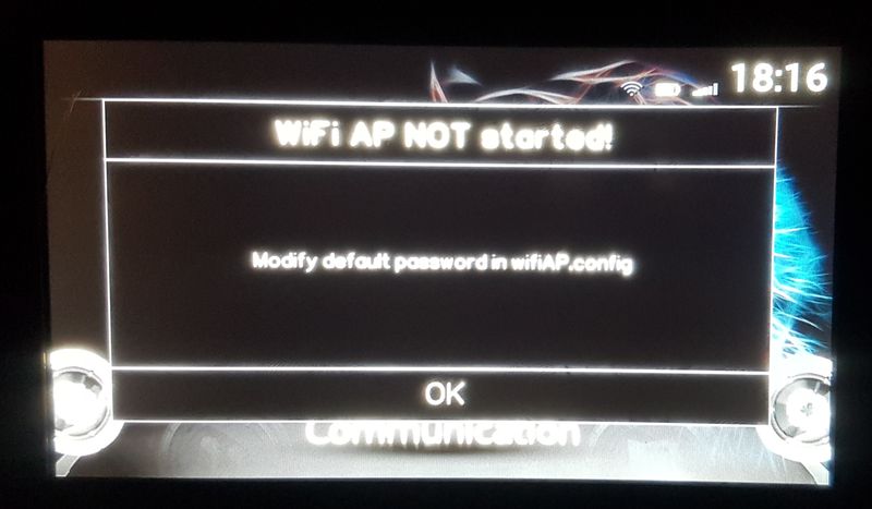

Witam, po kilku latach wróciłem na forum ponieważ... no tak... znowu kupiłem Mazdę :)
Ale do rzeczy, czy ktoś z Was mógłby się podzielić plikiem do MZD-AIO o nazwie "wifi-ap_uninstall.zip"?
Plik ten był dostępny na mzd aio twix-serial connection w odnośniku "WIFI uninstall script" ale link do pobrania jest już nieaktualny (błąd 404)
Niestety zrobiłem błąd podczas instalacji i zapomniałem wykasować folder Wifi wskazany w opisie przez co za każdym razem kiedy odpalam MZD Connect wyskakuje mi komunikat jak na fotce, niby nic ale wkurza fakt, że nie jest 100% ok.

Postprzez andrep » 13 lis 2023, 15:38
Cześć,
O to chodzi?
https://github.com/Trevelopment/cmu-autorun/releases
Daję załącznik jak byś miał problem z pobraniem <oczko>
wifi-ap-uninstall.zip
(32.62 KiB) Pobrane 96 razy

Postprzez vBart » 13 lis 2023, 16:20
Stukrotne... nie... tysiąckrotne Dziekuje :). Już powoli przymierzałem się do reinstalacji żeby się tego pozbyć bo nie mogłem pliku namierzyć w sieci :)

mam ten sam problem z wifi-ap-uninstall.jak pobrać plik zip, czy możesz pomóc
Dopisano 2 Dec 2024, 08:55:
wifiwifi-AP-uninstall.Jak mogę przesłać plik zip do mojego samochodu

Postprzez andrep » 8 gru 2024, 16:46
Pobierasz plik i wypakowujesz na pena sformatowanego w FAT 32 i podłączasz w samochodzie do USB.
