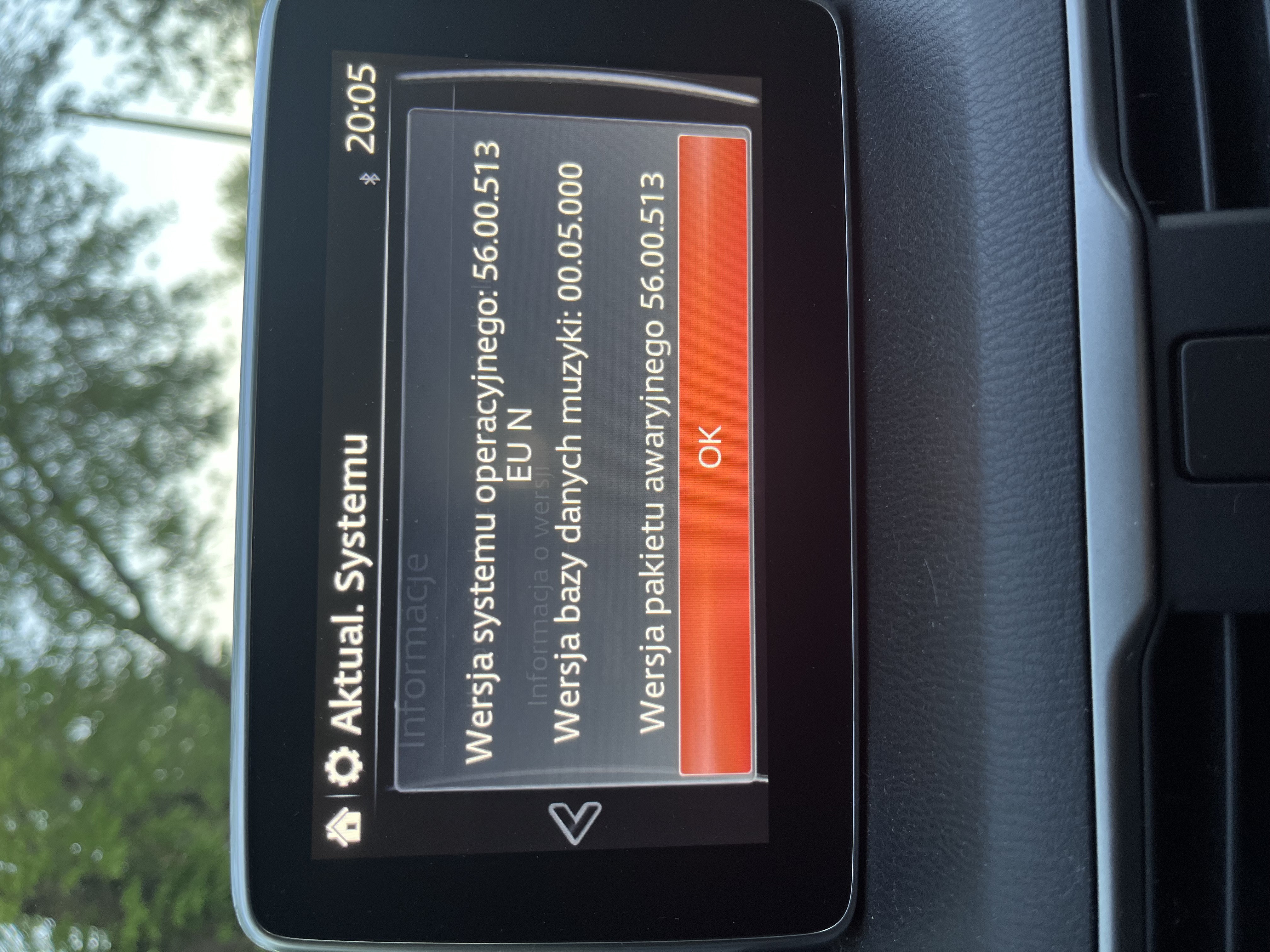

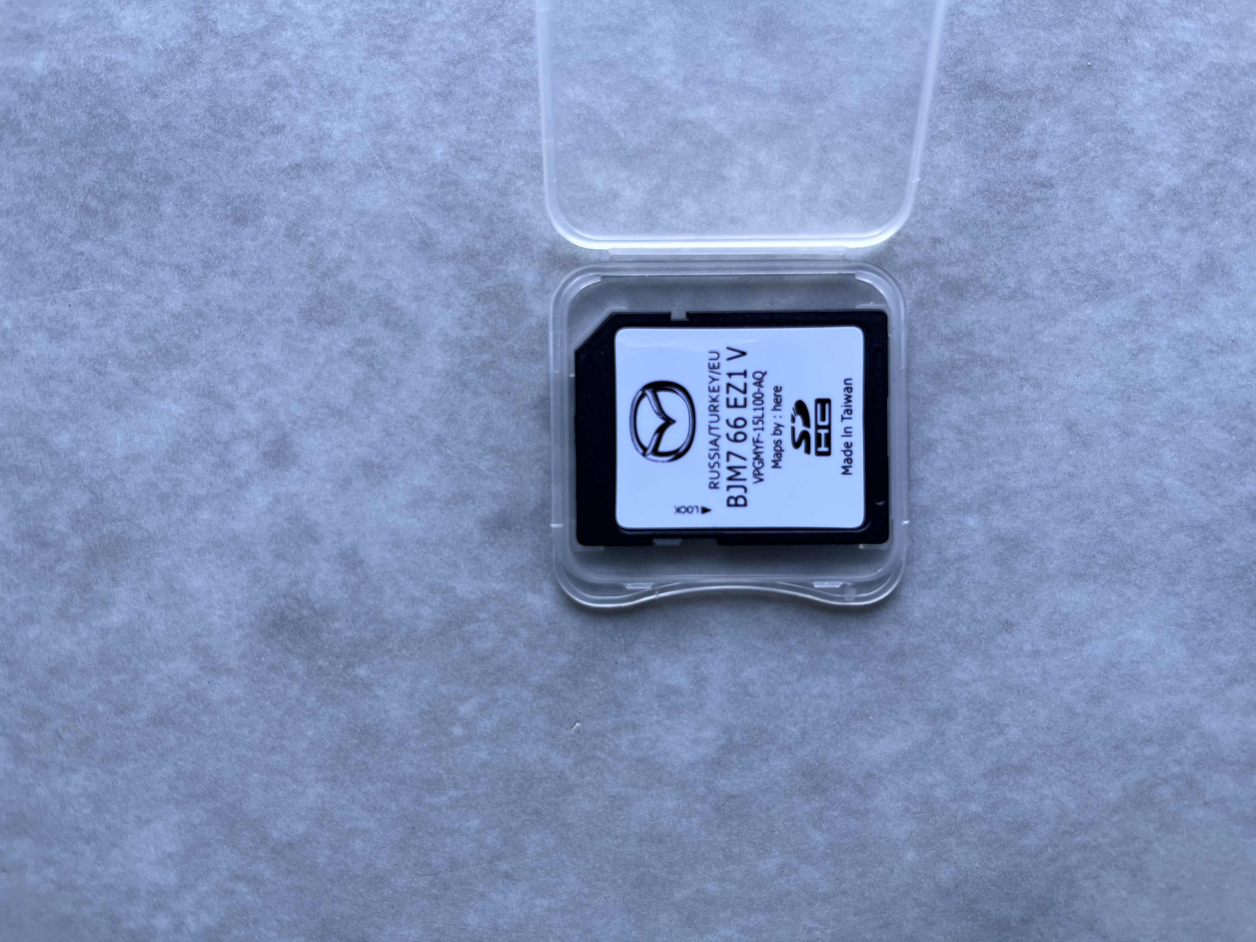

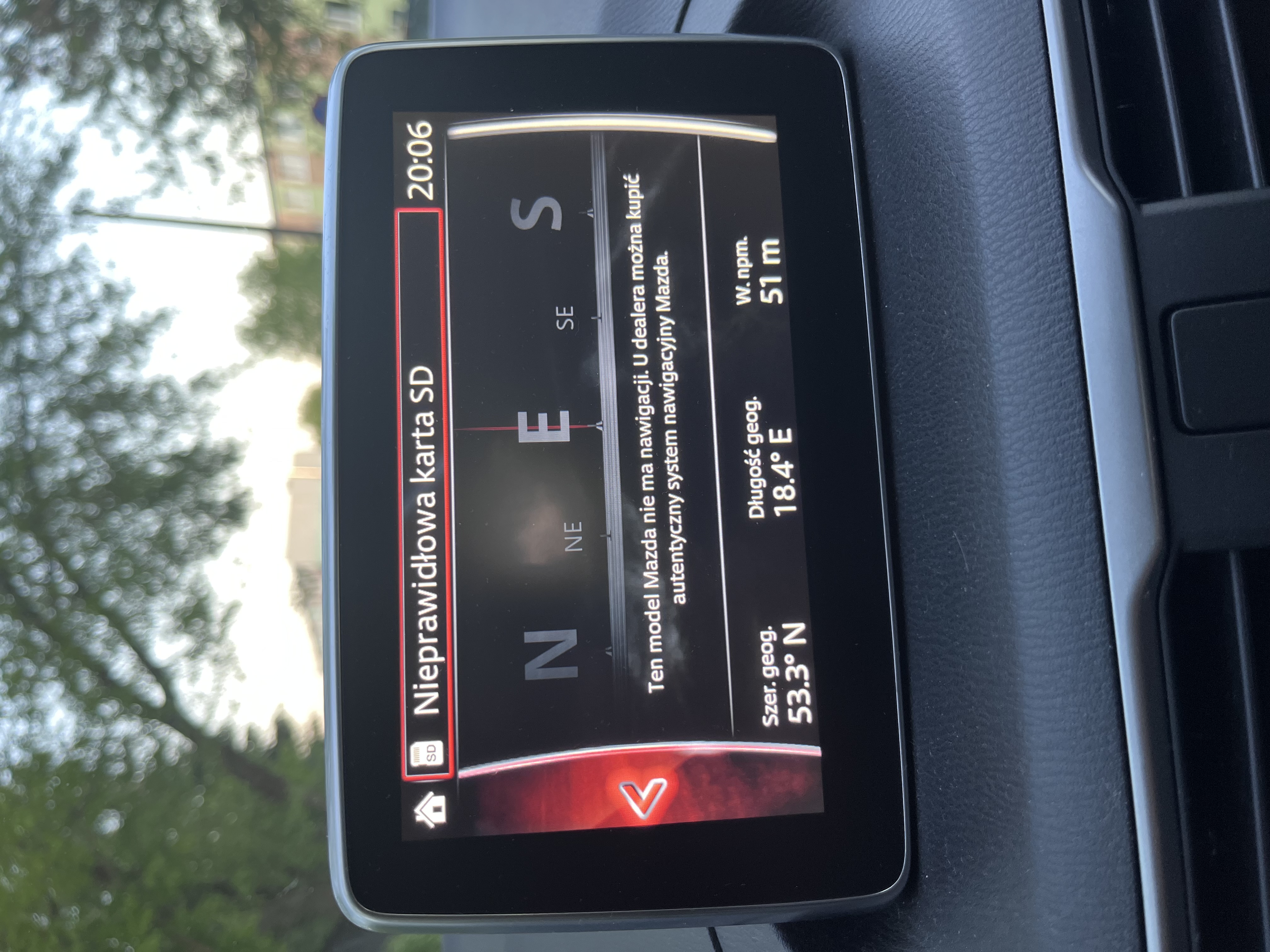

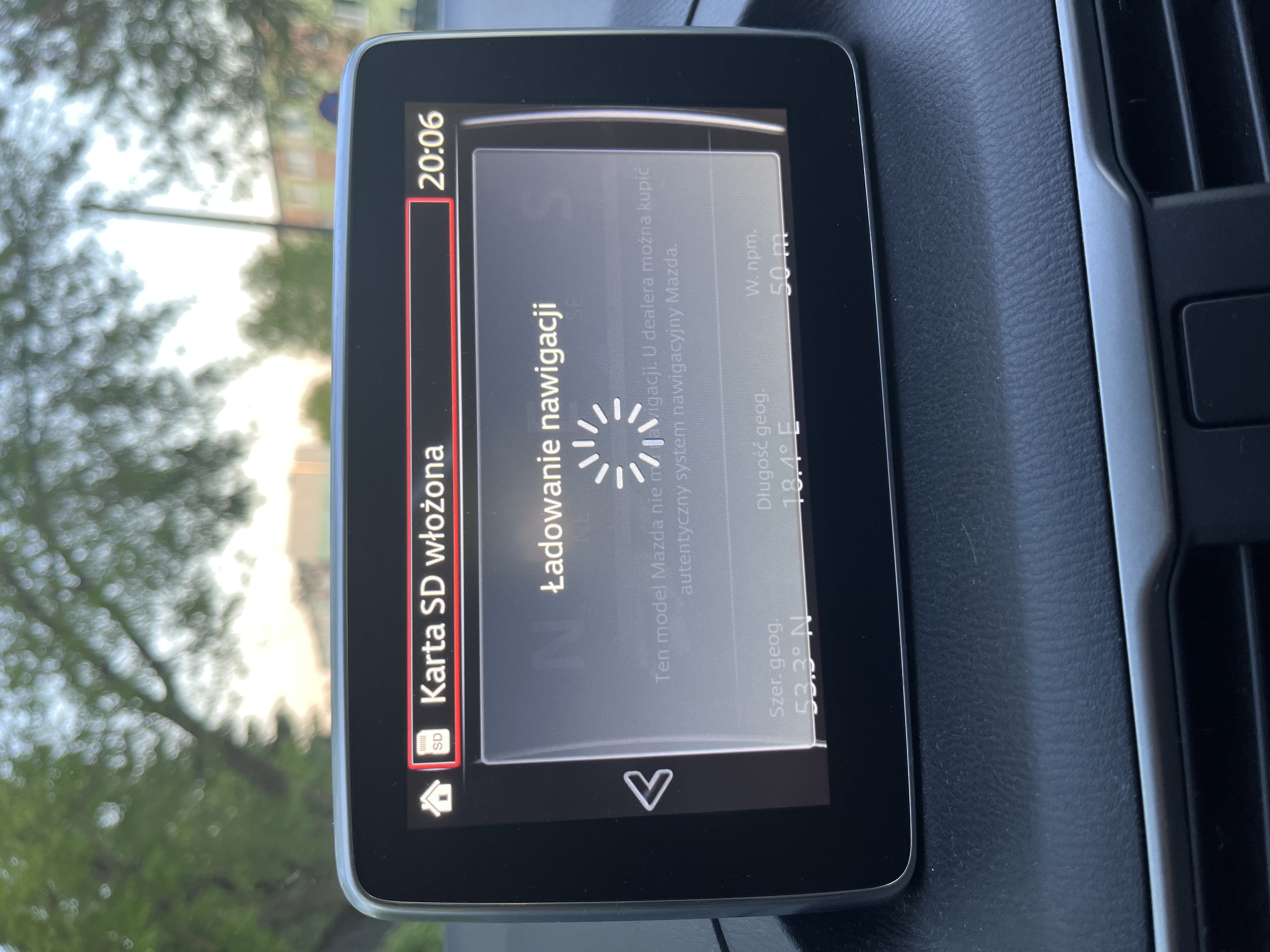

Witajcie ! Jestem posiadaczem Mazdy 3BM 2014r 2.0 benzyna.
Auto zakupiłem trzy lata temu. Po około roku miałem problem z MZD Connect, podczas jazdy zaczynał sam się resetować system, co chwile wywalało logo powitalne Mazdy, po wyciągnięciu karty SD problem ustał. Później doszedł problem z tzw. "ghost touch" taśma od dotyku odpięta, wszystko działa, prócz dotyku oczywiście :) i tak przejeździłem dwa lata. Ostatnio pokusiło mnie na zakup aktualnej karty z mapami z Allegro, trochę więcej wyjazdów, navi mi się przyda. I mam problem, po włożeniu karty SD navi się ładuje po czym za chwilę wywala komunikat "Nieprawidłowa karta SD" Kontaktowałem się ze sprzedawcą, twierdzi, że wszystko powinno być ok, ale dla pewności wysyła mi kolejną kartę, jeżeli druga nie odpali wina leży w systemie MZD Connect, który będzie trzeba zaktualizować. Czy spotkał się ktoś z Was z takim problemem ? Napisałem także do ASO w związku z tym, że bałbym się sam przeprowadzić aktualizacji i dostałem taką odpowiedź, której do końca nie rozumie "Do Pańskiego auta jest możliwość dokupienia oprogramowania wraz z kartą nawigacji. Koszt około 3523 zł brutto. Czas realizacji zamówienia około 5 dni.
Jeżeli chodzi o aktualizację MZD Connect, w czasie przeglądu samochodu robimy to w cenie (moim zdaniem bardziej opłacalne), natomiast poza koszt 300zł brutto." Nie wiem o dokupienie jakiego oprogramowania za 3,5k mu chodzi.
Jak myślicie, czy sama aktualizacja MAZD Connect rozwiąże problem, jeżeli kolejna karta nie odpali navi ?
W załączeniu przekazuję zdjęcia poglądowe.

Postprzez PatrykD » 17 maja 2023, 14:16
Temat zamknięty.
Aktualizacja softu, rozwiązała problem.
