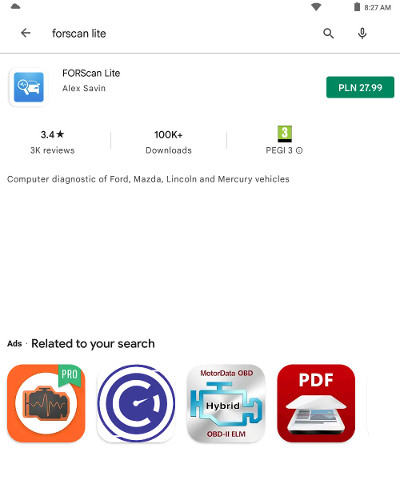

Postprzez wojtas82 » 29 gru 2021, 22:28
Być może aplikacja Forscan Lite faktycznie potrafi odczytać temperaturę i ciśnienie oleju silnikowego w Mazdzie 3 z 2016 r. Jednak trzeba ją najpierw kupić za 28 zł w sklepie Android Play aby się tego dowiedzieć. Niestety twórca aplikacji nie daje możliwości zainstalowania jej na okres próbny i sprawdzenia czy naprawdę działa jak należy.

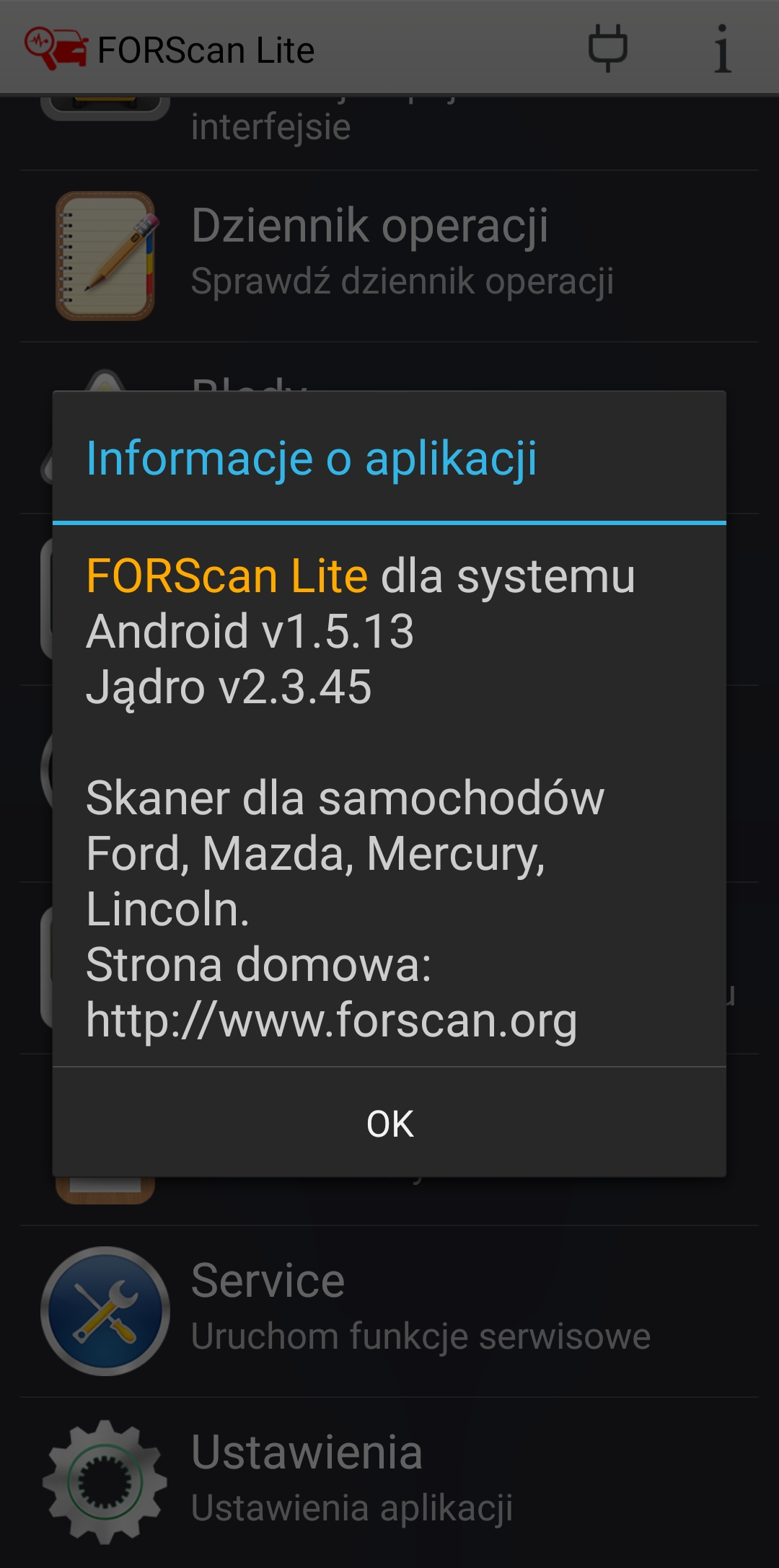

znalazłem paczkę "FORScan Demo" (FORScanDemo1.5.12.apk) na Android'a. Jak sama nazwa mówi jest to wersja demonstracyjna aplikacji "FORScan Lite" na Android'a. Ściągnąłem i zainstalowałem ją na tablecie, następnie sparowałem za pomocą Bluetooth z moją Mazdą 3.

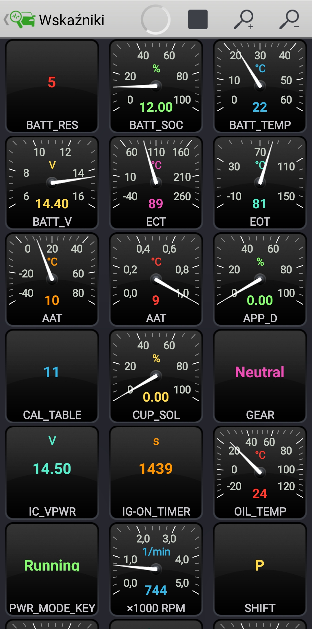

Widzę że aplikacja FORScan została zaprogramowana z głową, parametry zostały pogrupowane w kilku modułach. W wyszukiwarce parametrów znalazłem:
PCM.ECT – Engine Coolant Temperature
PCM.EOT – Engine Oil Temperature
Niestety wersja demonstracyjna pozwala wrzucić na dashboard tylko jeden parametr w danej chwili. Sprawdziłem zachowanie obu parametrów w czasie jazdy i wszystko działa jak należy.

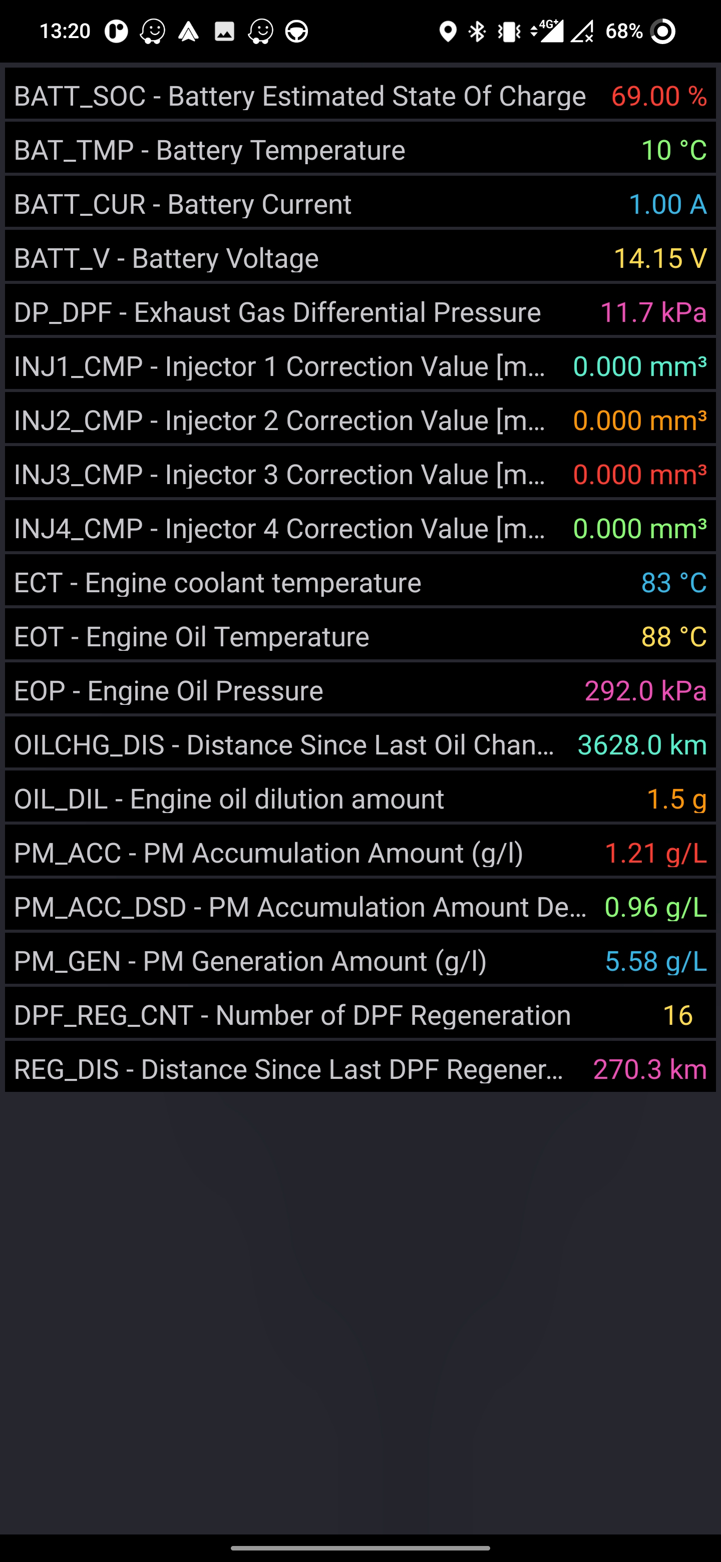

@krystiano na zrzucie ekranu, który przesłałeś widać ten parametr, możesz mi przesłać wersję FORScan'a zainstalowaną na smartfonie? Widzę że też masz Mazdę 3 BM tylko że rocznik 2014, ja mam z 2016 więc problem z brakiem parametru ciśnienia oleju może wynikać z wersji aplikacji (ewentualnie demo vs. full).

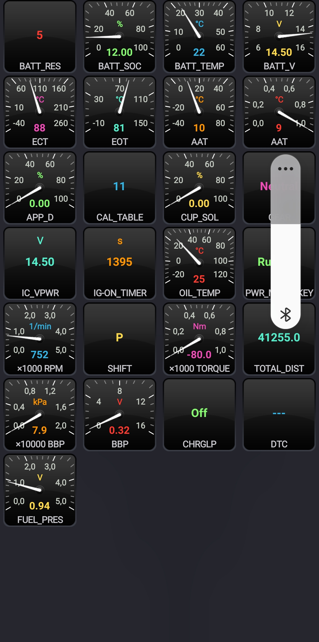

Postprzez andrep » 22 sty 2022, 13:58
Po kupnie zrobiłem połączenie i jak na screenach z "zegarkami" widać , natomiast ostatnio była aktualizacja ale nie mam czasu iść do samochodu – nie jest w pobliżu :D
W wersji demo (bez połączenia z samochodem) sprawdzałem ale są wgrane dane Forda Focusa 1.8 i
tytułu PCM.EOP – Engine Oil Pressure nie znalazłem :)
Polecam też poczytać instrukcję , jest super napisana.( Wyszukiwarka Edge fajnie tłumaczy)
