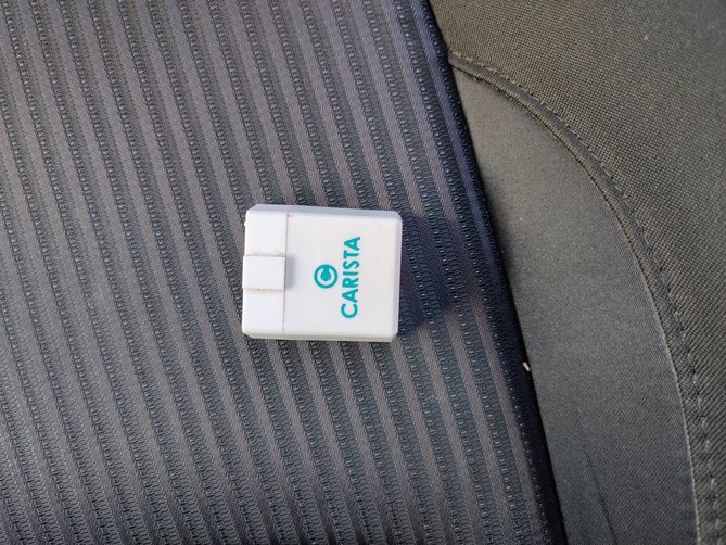

Ja osobiście używam "kostki" carista jak na zdjęciu , jeżeli chodzi o bluetooth plus forscan ze sklepu Play (płatna wersja ) (można znaleźć cracked (1.3.6.1 działająca )..
Działa to bez żadnego problemu, łączy się moment.
