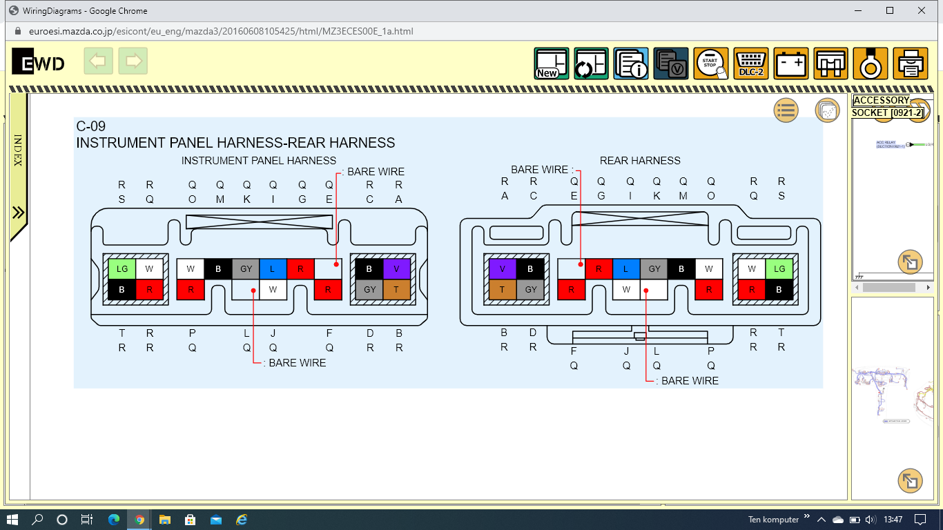

Korzystam ze schematów https://euroesi.mazda.co.jp/esicont/eu_ ... 0E_1a.html ale nie jest w 100% zgodny z anglikiem, nie wszystkie piny i kolory w kostkach się zgadzają.

Np w kosce C-09 pozamieniane były piny (jak dobrze pamiętam) M z P jakieś zasilanie z bezpiecznika przychodziło na pin L albo E które są przewodami ekranowymi nie pamiętam dokładnie bo piszę z pamięci i jeszcze chyba 3 piny trzeba było zamienić miejscami. Dlatego szukam schematu do anglika by porównać piny w kostkach i sprawdzić czy czegoś nie przeoczyłem zanim podłączę akumulator.
Nie wiem jak znaleźć schemat po Vin ale na schematach w euroesi mazdy nie widziałem rozgraniczenia na różne wersję wyposażenia.

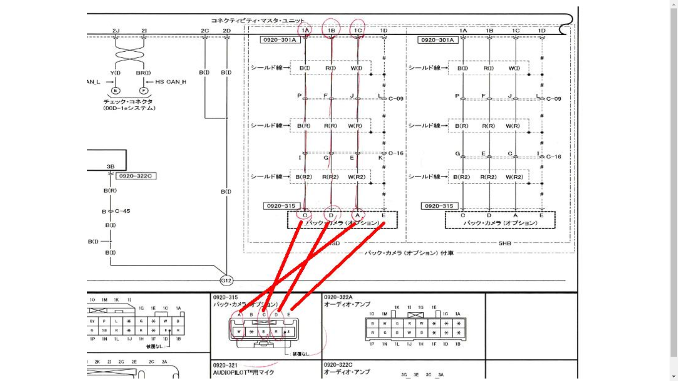

To ja już nie wiem co mam za wiązkę skoro na kosce C-09 musiałem zamieniać piny jak na zdjęciu.
Dopisano 23 kwi 2021, 16:26:
Znalazłem na japońskiej stronie
https://minkara.carview.co.jp/userid/25 ... aspx#title
schemat Instalacja zewnętrznej kamery tylnej (2/2) do Mazda Axela Sport (hatchback)
Schemat na tej stronie zgadza się z kostką C-09 która jest w wersji angielskiej.
