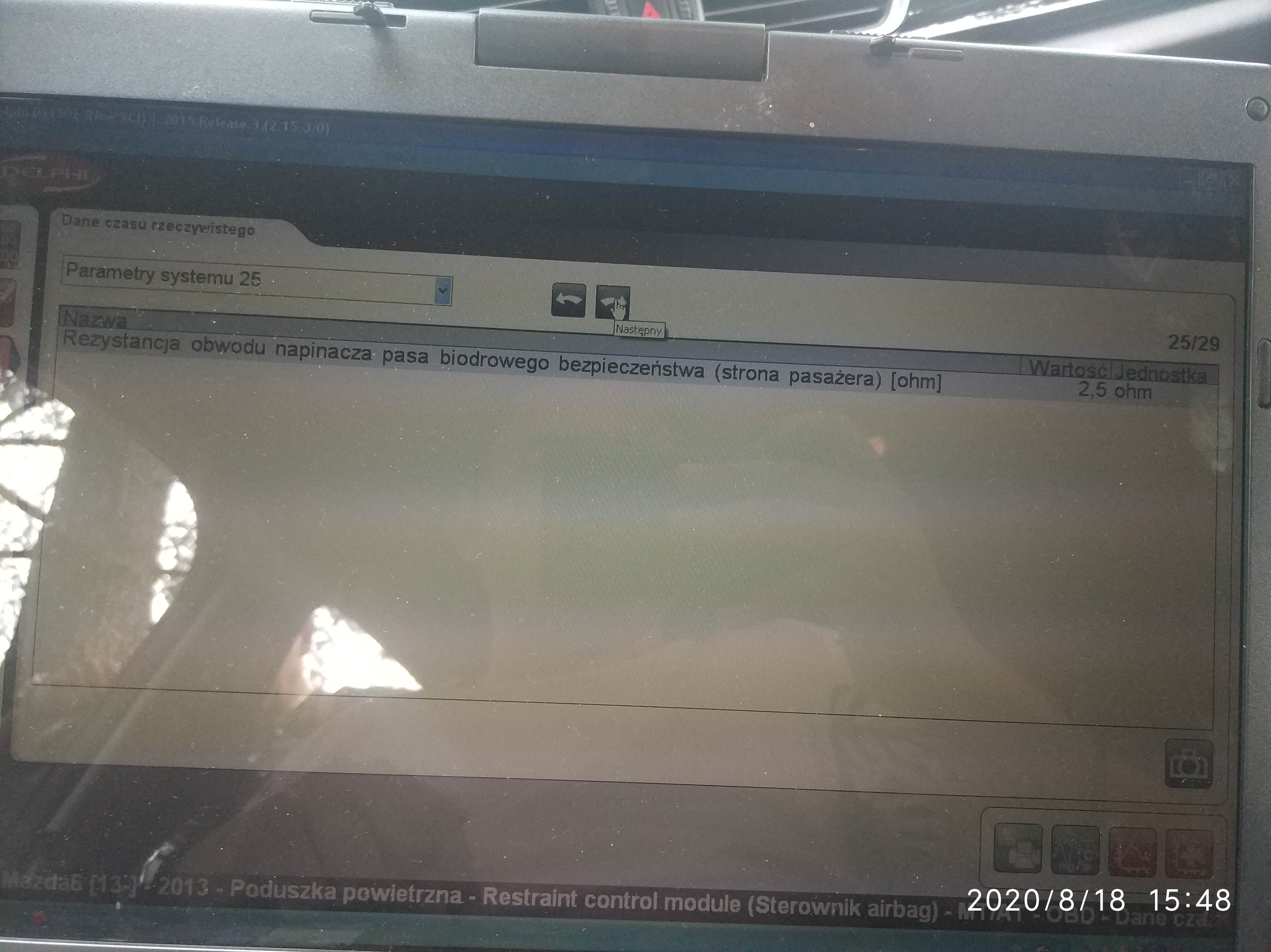

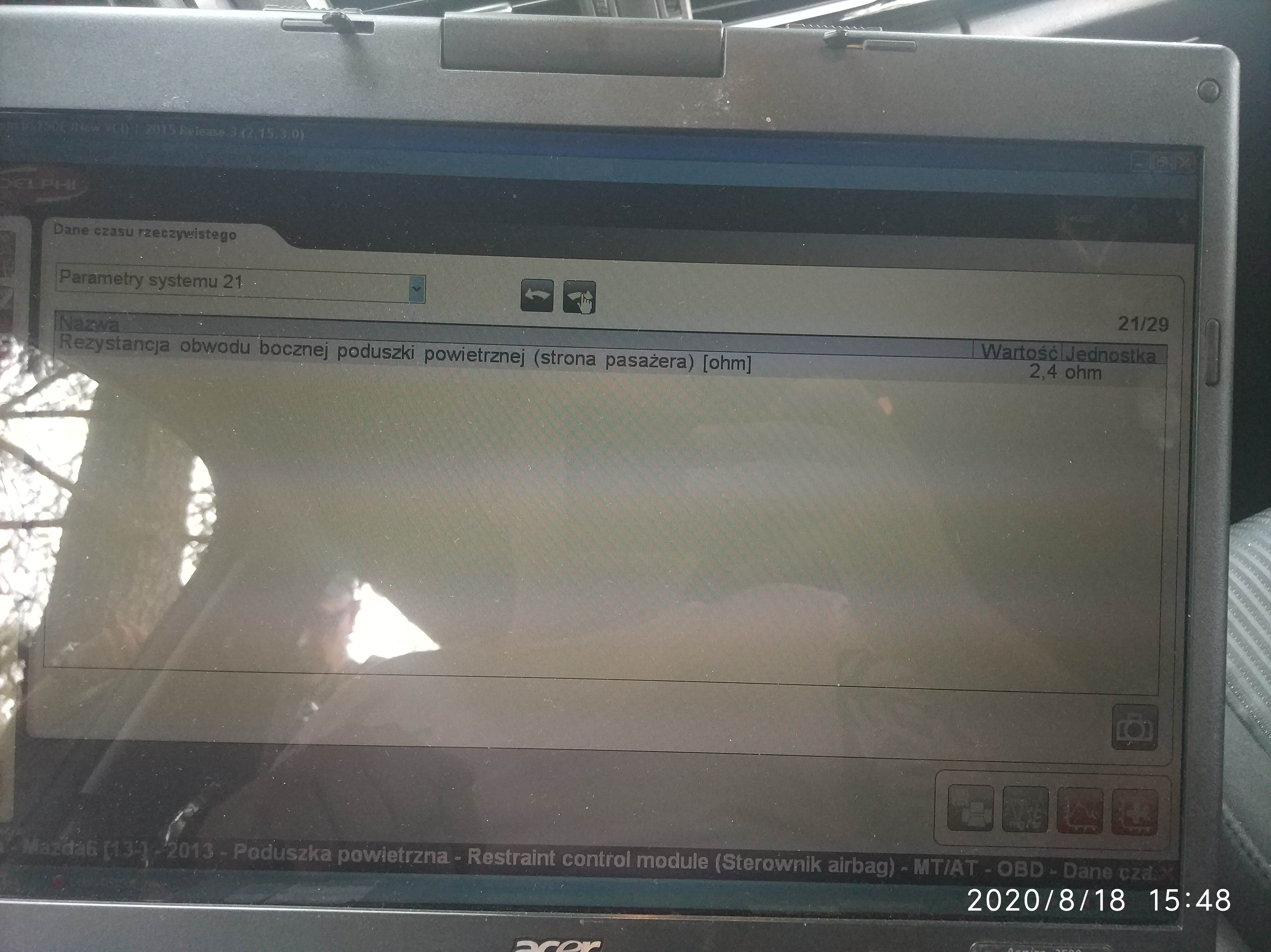

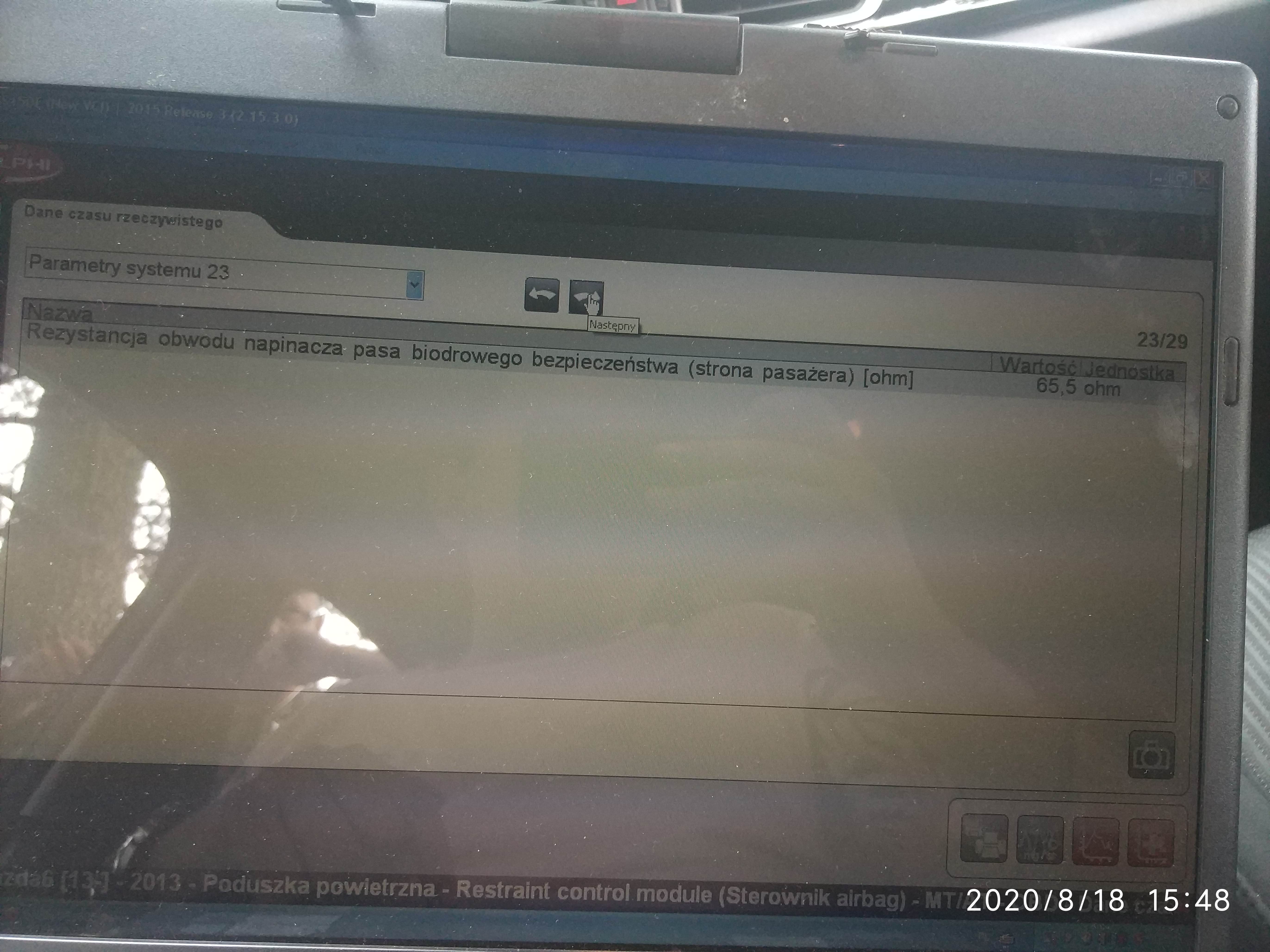

Airbag błędy gdzie szukać przyczyny ?Zdjęcia w załącznikach
Postprzez mati21222 » 18 sie 2020, 21:36

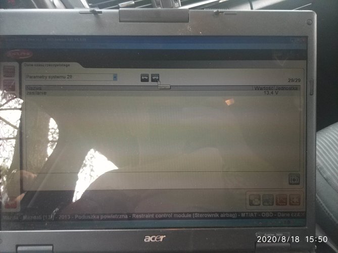

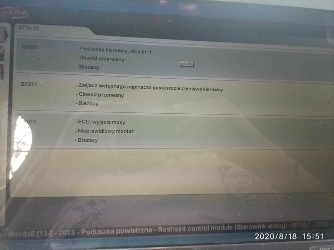

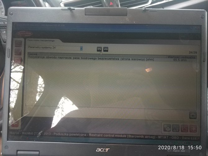

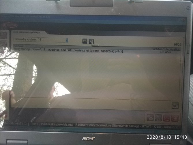

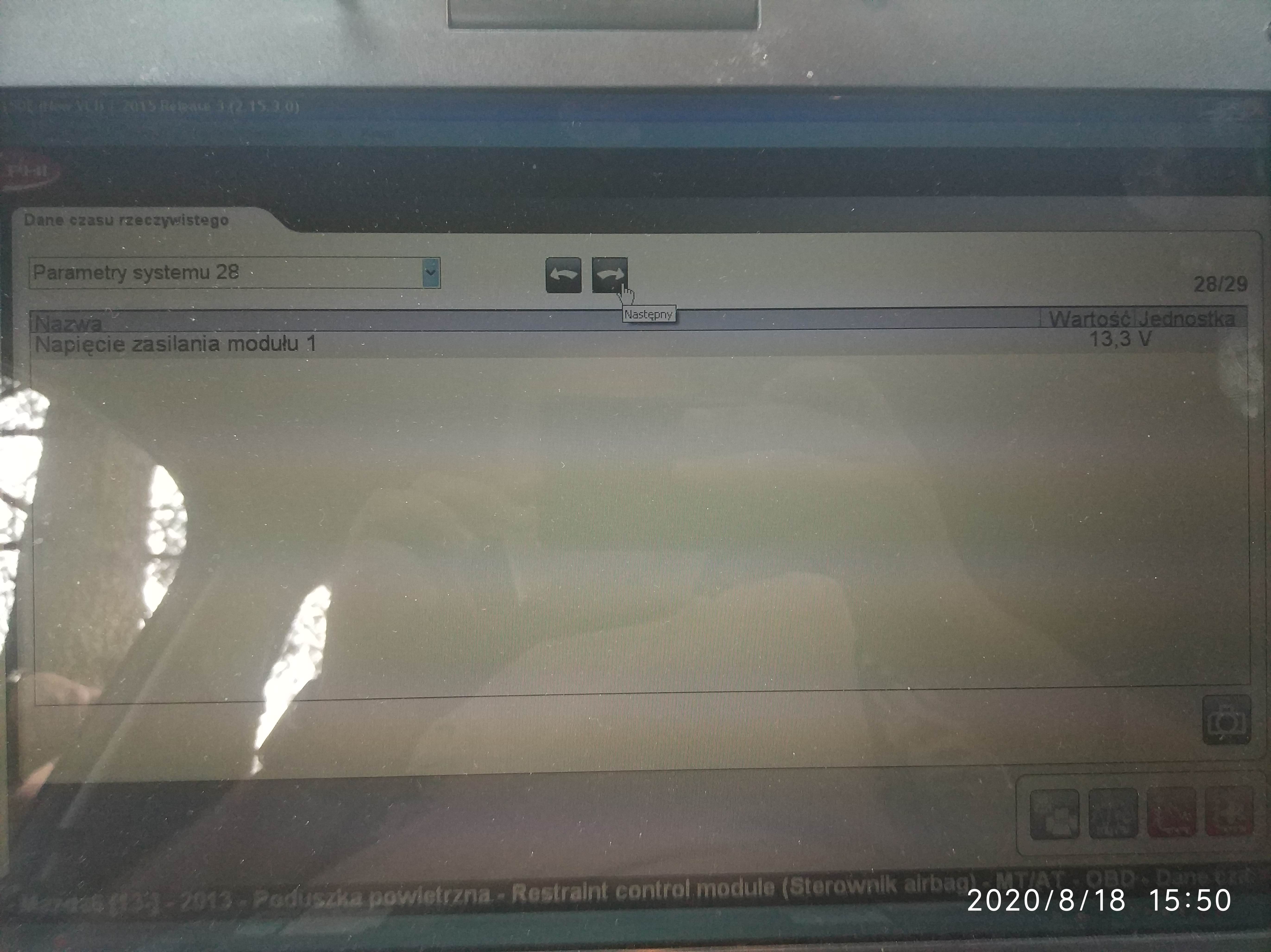

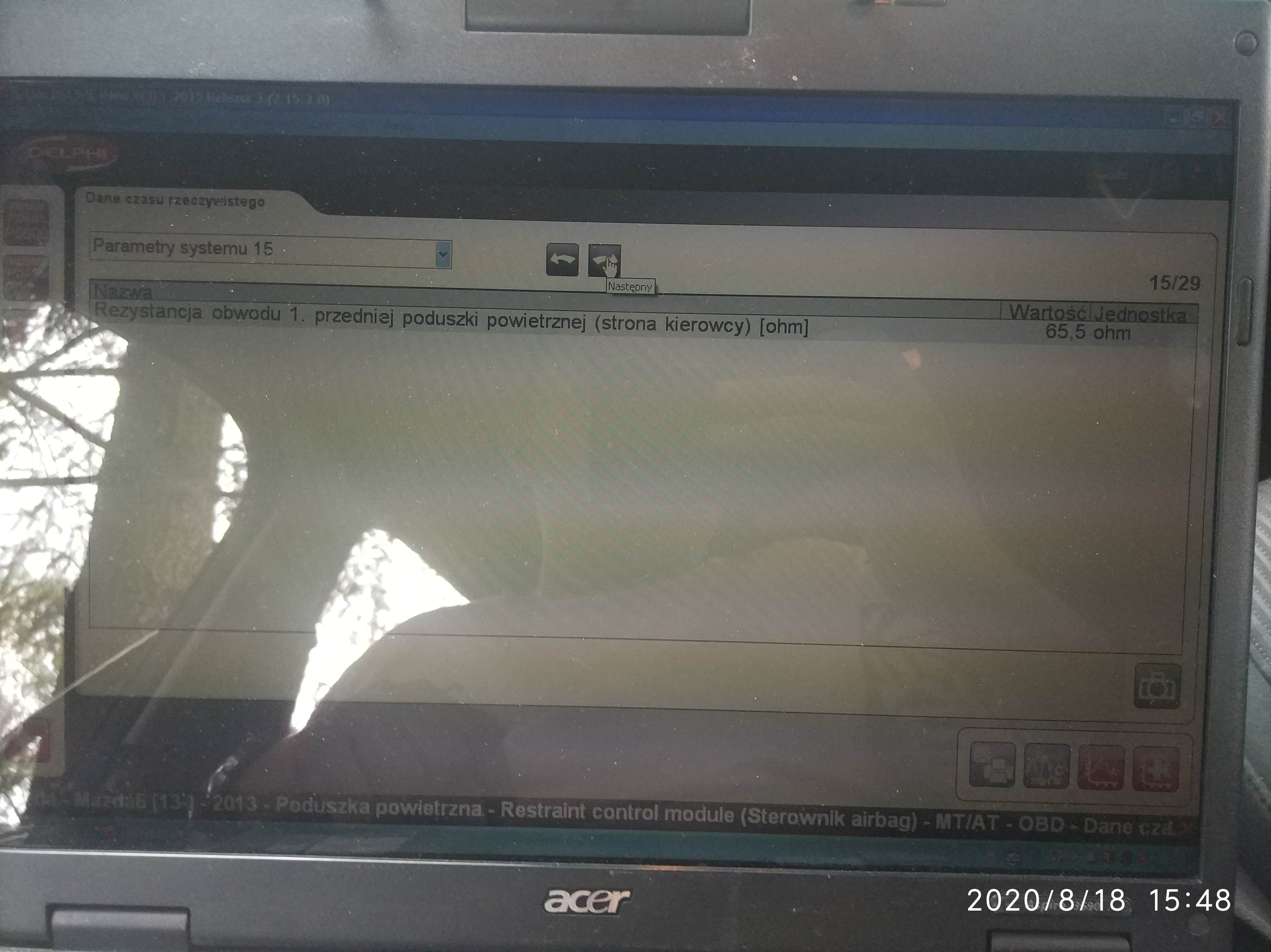

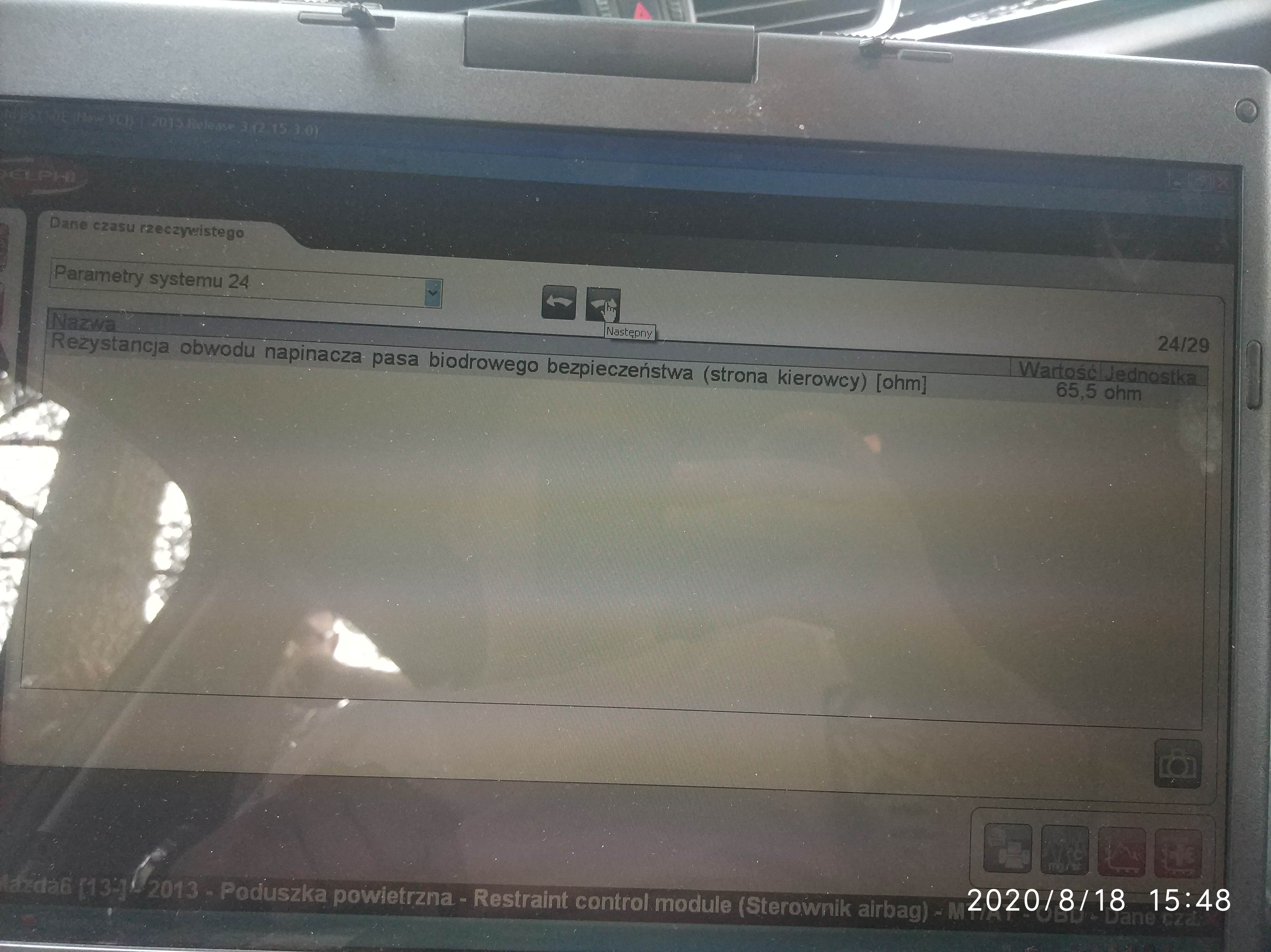

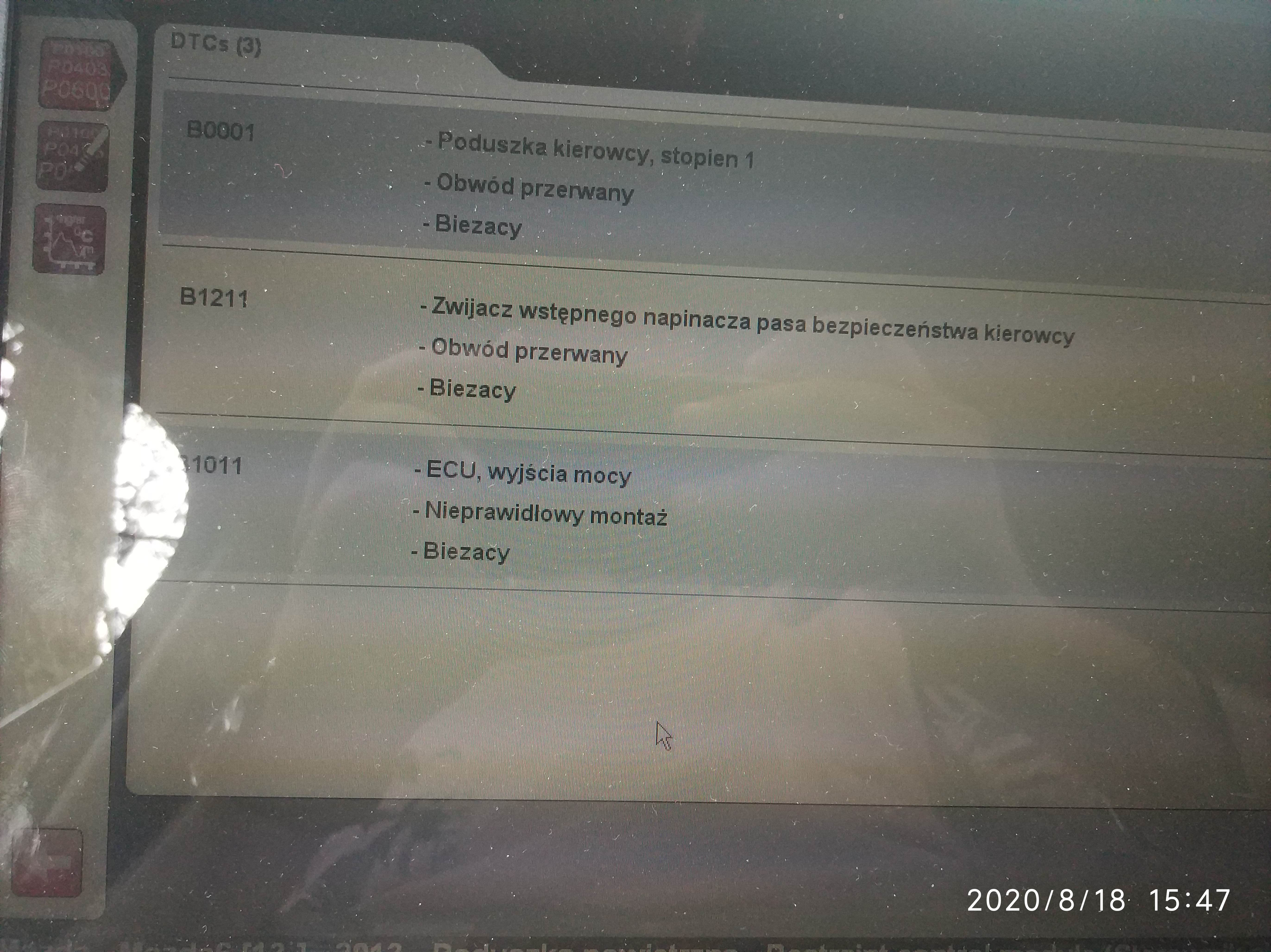

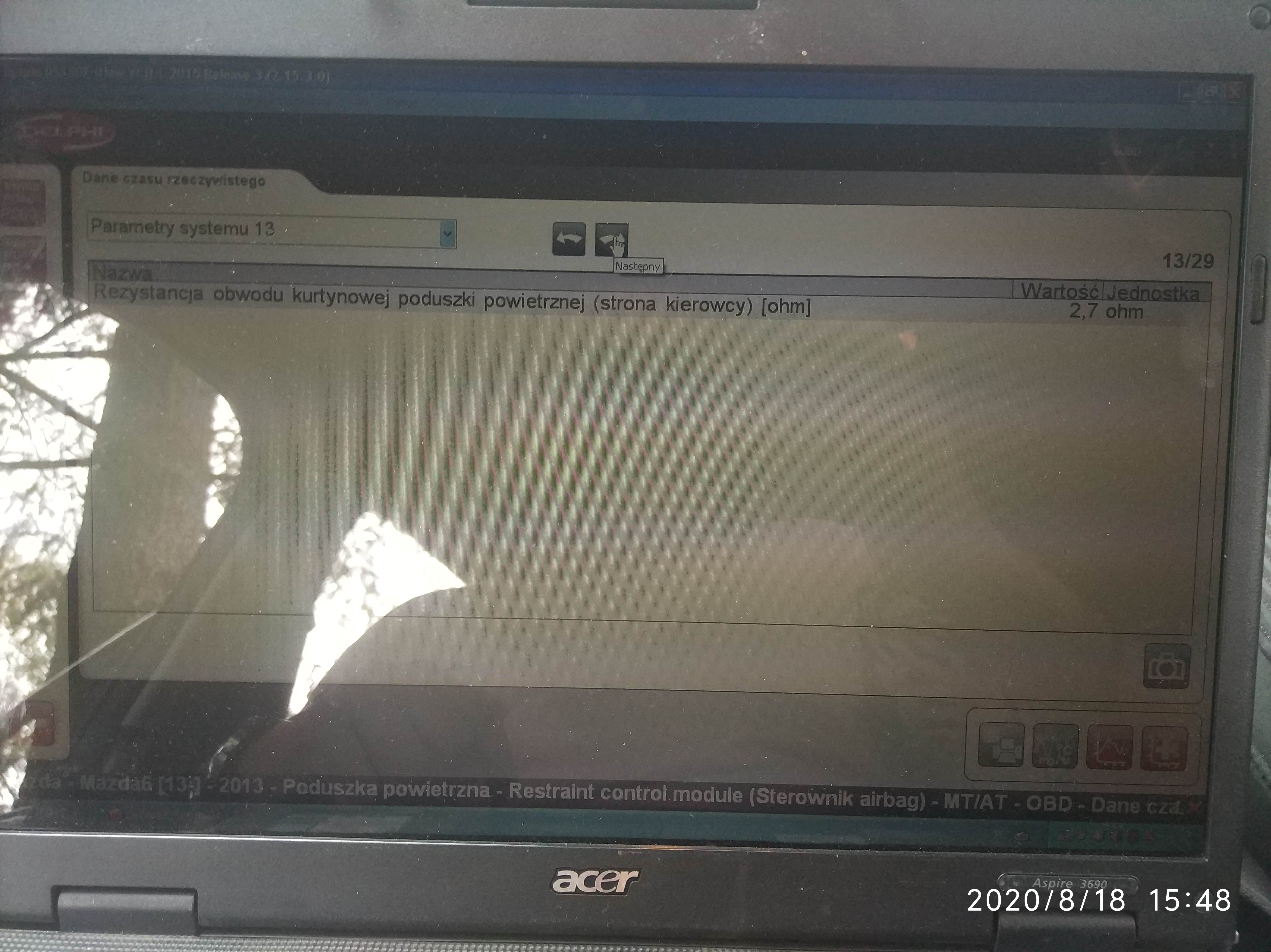

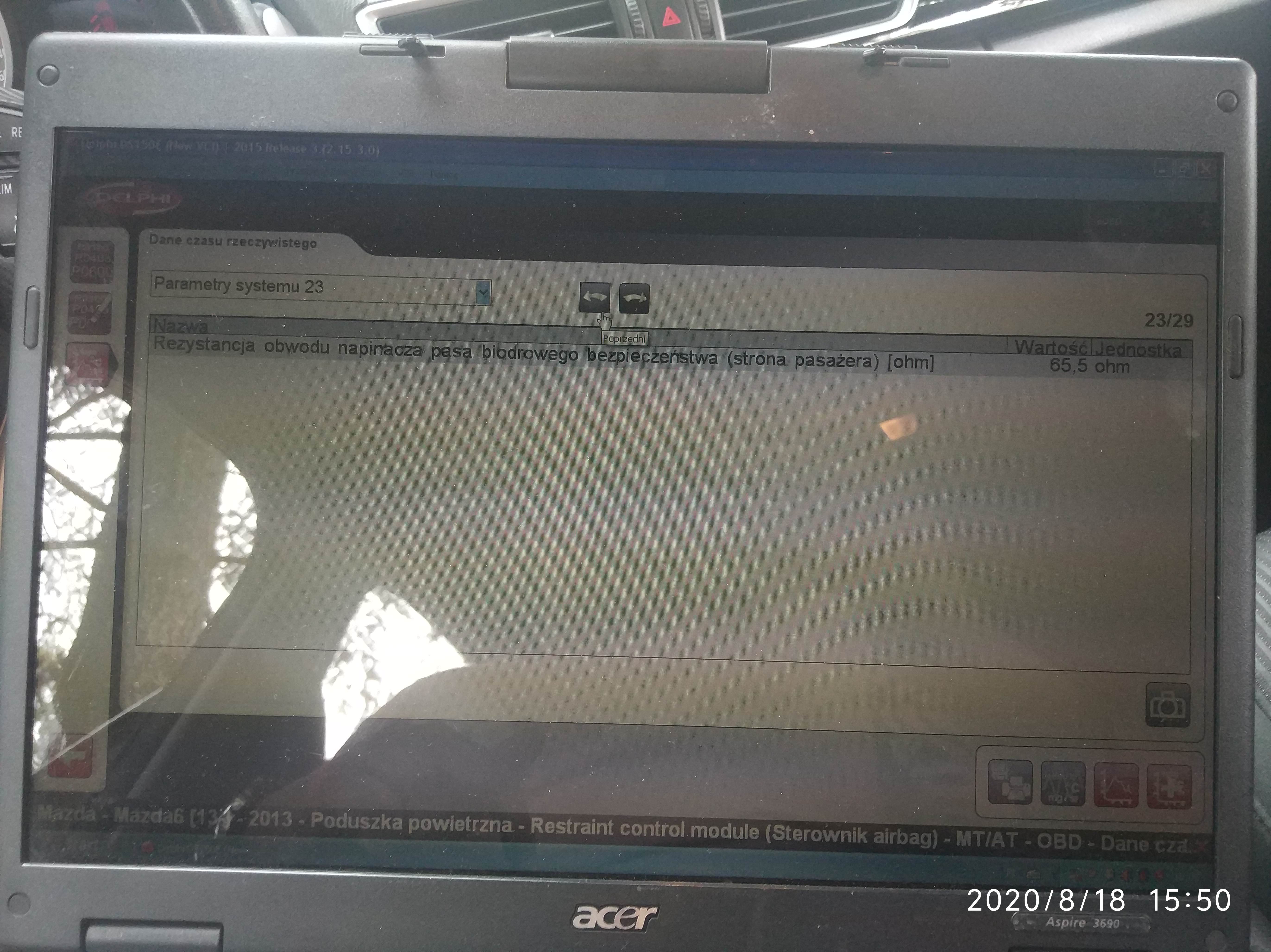

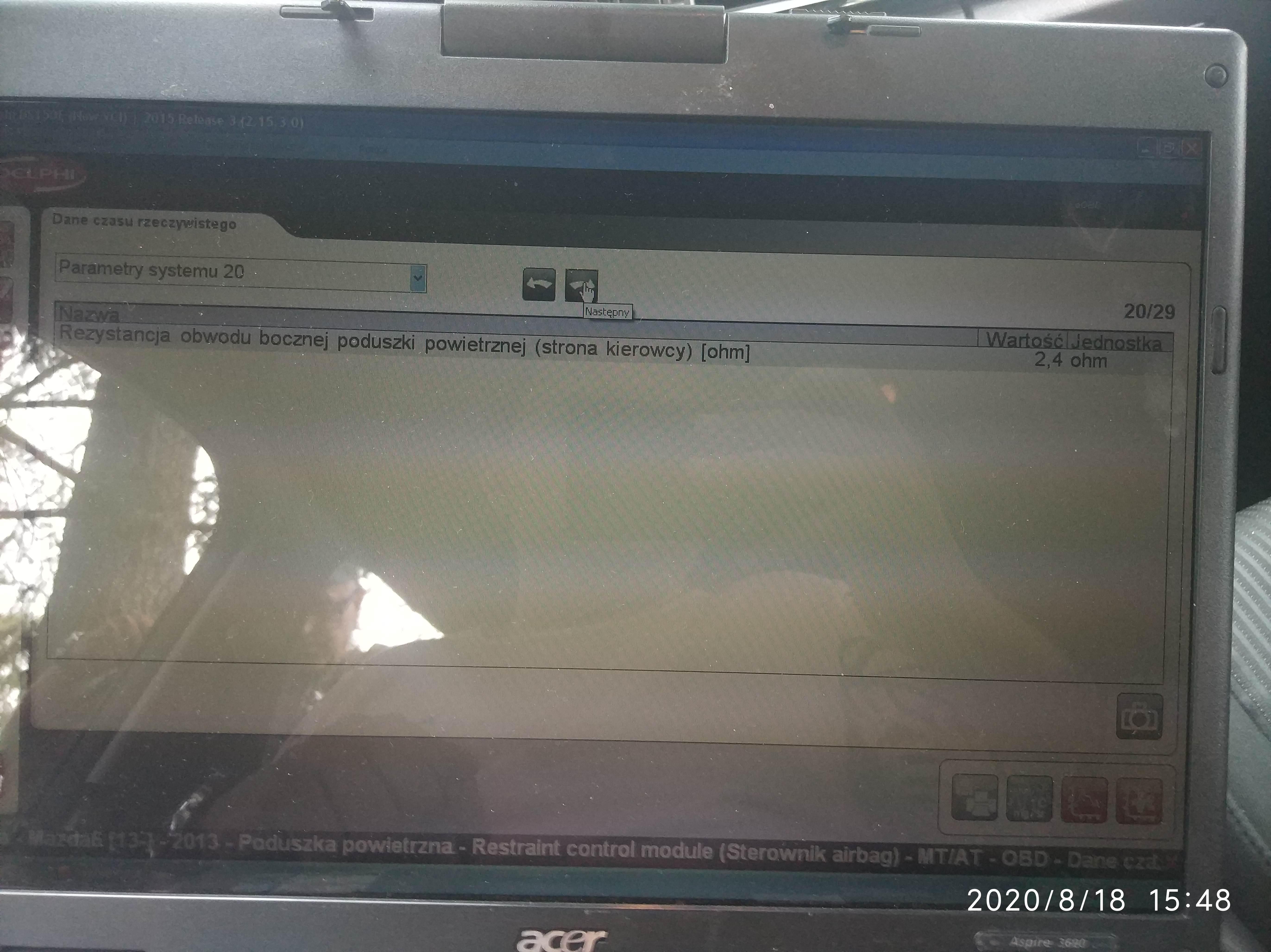

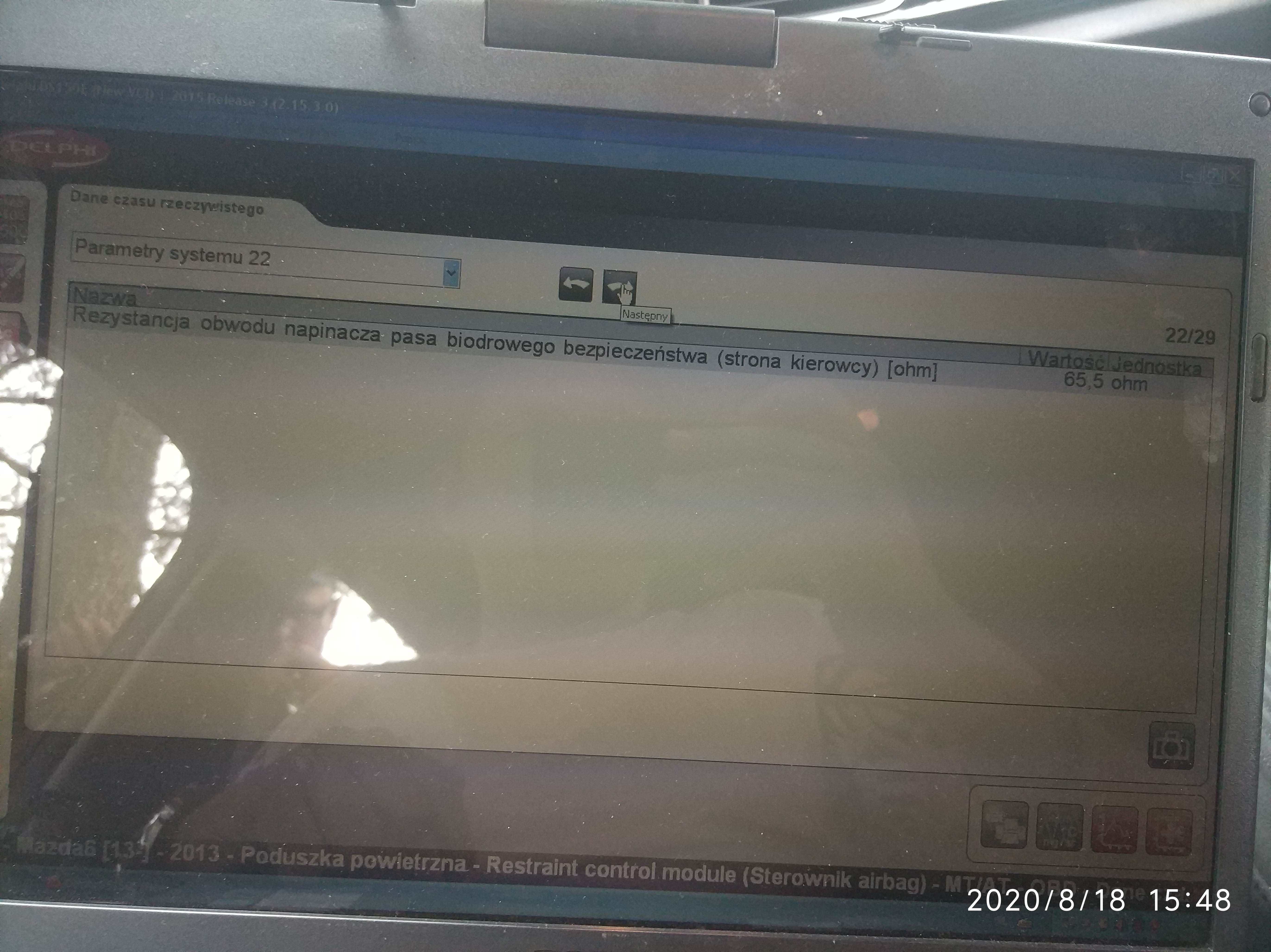

Witam ,Proszę o pomoc .Auto niedawno kupione .Mazda 3 20134.Błedy poduszek powietrznych B0001, B1211, B1011.Gdzie szukać przyczyny ?W załącznikach zdjęcia z komputera w jednostce OHM.

Postprzez Hadesiak » 31 sie 2020, 10:27
przyjrzyj sie kostce ;)

Postprzez darrecki » 1 wrz 2020, 12:06
Kostce? Raczej wszystkim kostkom...
Parząc pobieżnie na zdjęcia błąd tyczy każdej z (większości) poduszek.
Jaka jest historia pojazdu? Miał strzała?
