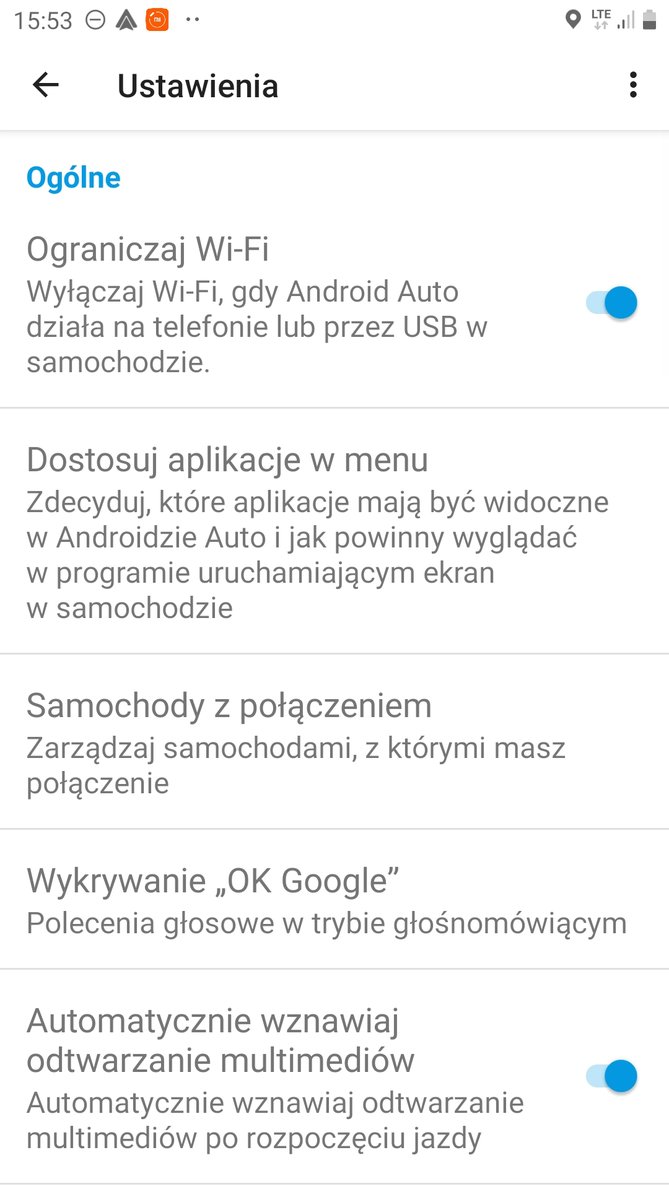

Postprzez andrep » 6 sie 2020, 08:32
Włącz w AA na telefonie , Ustawienia i pierwsza opcja Ograniczaj WiFi,Wyłączaj WiFi ,gdy AA działa na telefonie...

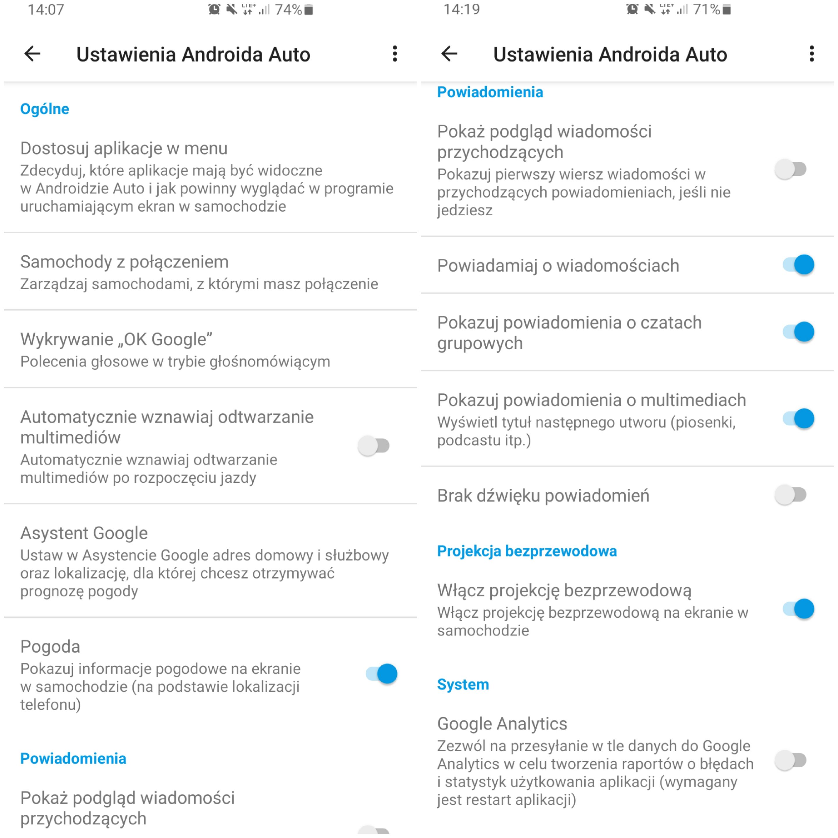

Postprzez maku99 » 6 sie 2020, 13:21
Niestety nie widze takiej opcji w AA. Najnowsza wersja z apk mirror
Moze to byc ta "projekcja bezprzewodowa"?

Postprzez andrep » 6 sie 2020, 14:55
O to chodzi

Postprzez maku99 » 7 sie 2020, 07:12
No jak widac, ja nie mam takiej opcji. Ale dzieki za info ;)
