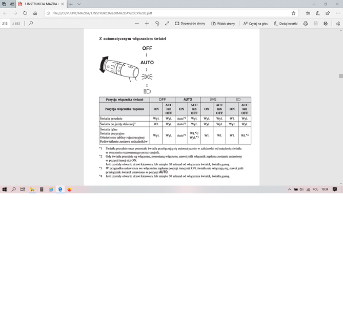

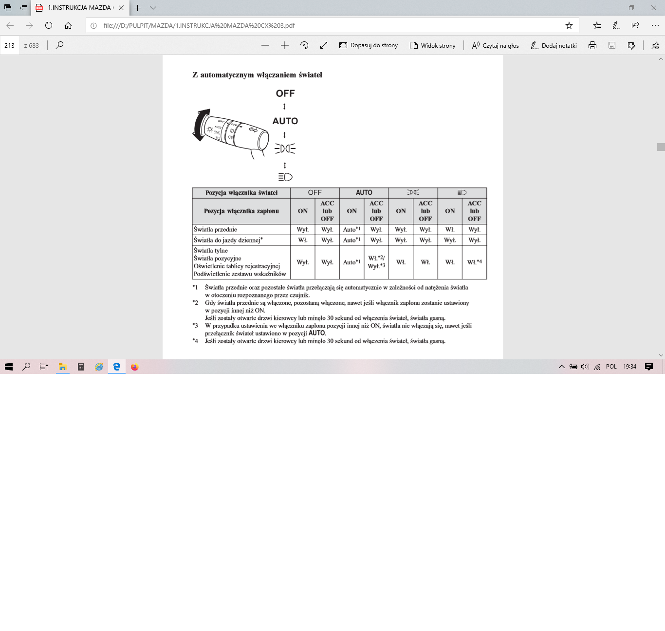

Nie wiem jak jest w trójce? , ale w instrukcji cx3 jest wszystko opisane ... może niech kolega ściągnie w PDFie ze str. Mazdy :) Ja ręcznie włączam mijania jak tylko widoczność jest gorsza <oczko>

Postprzez fad » 11 gru 2019, 20:59
Instrukcja do 3 jest taka sama, dziwne bo mówi ona że po wyłączeniu silnika (przełącznik świateł w pozycji świateł mijania) powinny światła się palić. U mnie gasną, po włączeniu zapłonu ON światła automatycznie włączają się <co?>
