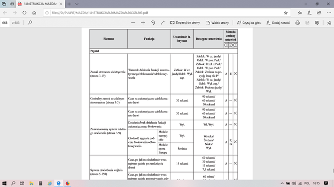

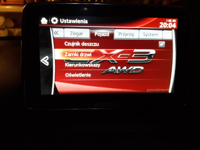

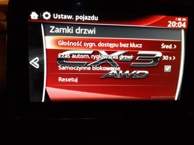

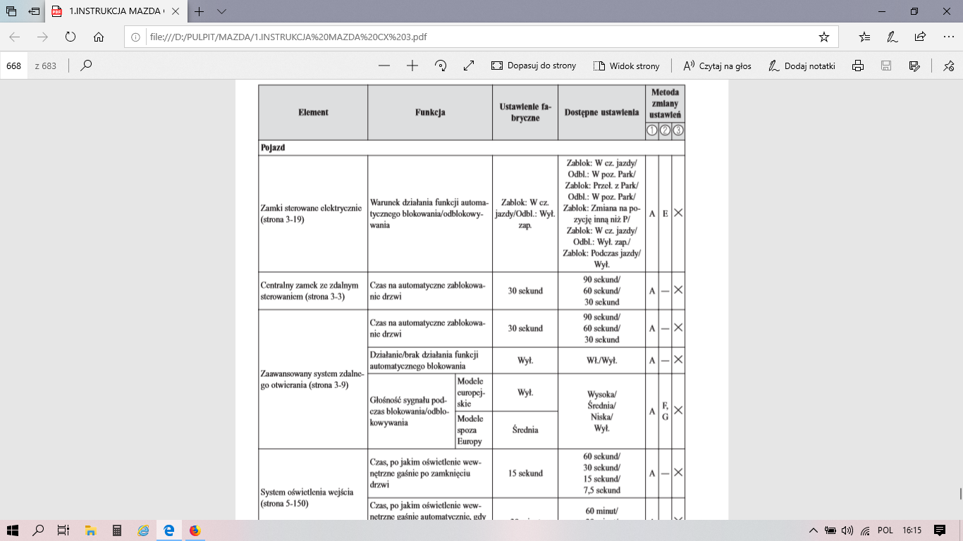

Postprzez andrep » 8 wrz 2019, 15:16
Wszystko jest w instrukcji kolego :) , chyba że w Mazdach 3 nie dołączali :(
Pewnie w twoim modelu jest trochę inaczej?Personalizację można wykonać dla wielu funkcji, wkleiłem tylko dla przykładu :)

Postprzez silvah » 8 wrz 2019, 15:26
probowalem tego z otwarciem drzwi i trzymaniem przycisku lock i jakis sygnal sie pojawia.
Ale juz przy zamykaniu i otwieraniu drzwi go nie ma.
Dodam ze chodzi mi o zamykanie z pilota (na klamce nie mam przycisku).

Postprzez Gepard007 » 8 wrz 2019, 16:59
Nie ma sygnału zamyka ani otwierania. Słychać jedynie zamek centralny i mrugają kierunkowskazy. Raz przy zamknięciu i dwa razy przy otwarciu.

Postprzez andrep » 8 wrz 2019, 22:26
Ja np. ustawiłem automatyczną blokadę po oddaleniu od samochodu, ale z sygnałem by słyszeć czy się zamknął :)
Silvah nie napisałeś jaką masz wersję więc nie wiedziałem czy masz guziki na klamce czy nie?

Postprzez darrecki » 9 wrz 2019, 08:03
Z guzikiem na klamce można wybrać, czy chcemy dźwięk czy nie.
Bez guzika jest cisza i nie można tego zmienić.
