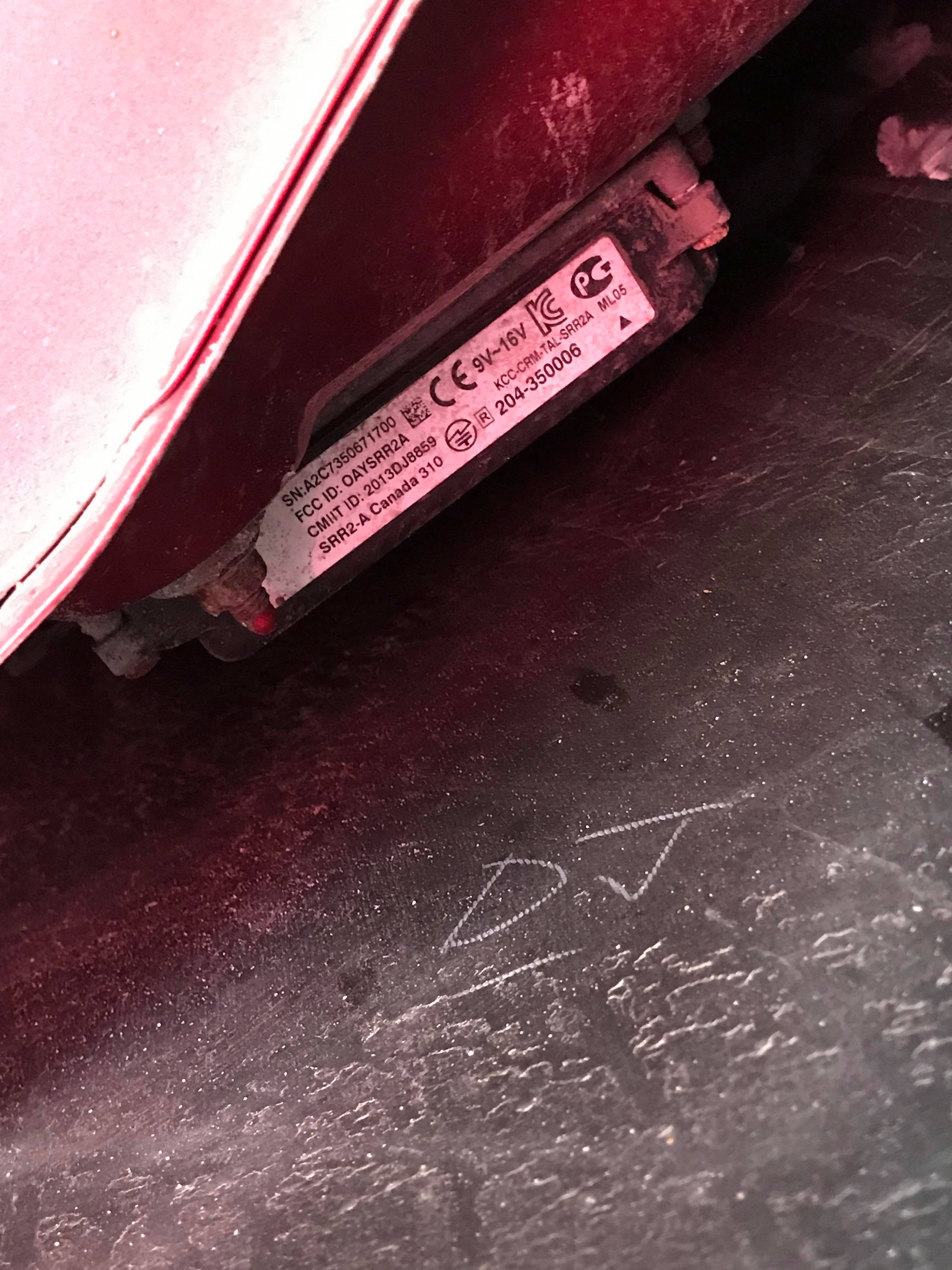

Mam problem w mojej Mazdzie 3 z 2016 roku wersja USA. Auto przypłynęło prawdopodobnie bez prawego sensora asystenta pasa ruchu który znajduje się z tyłu pod zderzakiem. Co powoduje świecenie się kontrolki. Może ktoś mi pomóc rozwiązać temat(nie mogę zlokalizować jaki potrzebny jest na prawą stronę) ? W załączniku daję zdjęcie sensora/modułu który znajduje się z lewej strony.
Pozdrawiam i z góry dziękuję za pomoc.

Asystent pasa ruchu to kamera w przedniej szybie. To co na zdjęciu to pewnie czujnik radarowy tego, co dzieje się za samochodem. Jak to się dokładnie nazywa to nie mam pojęcia, ja tego nie mam na wyposażeniu

To się nazywa monitoring martwego pola BSM.

Czujniki te służą również do monitorowania ruchu poprzecznego przy cofaniu RCTA :)
