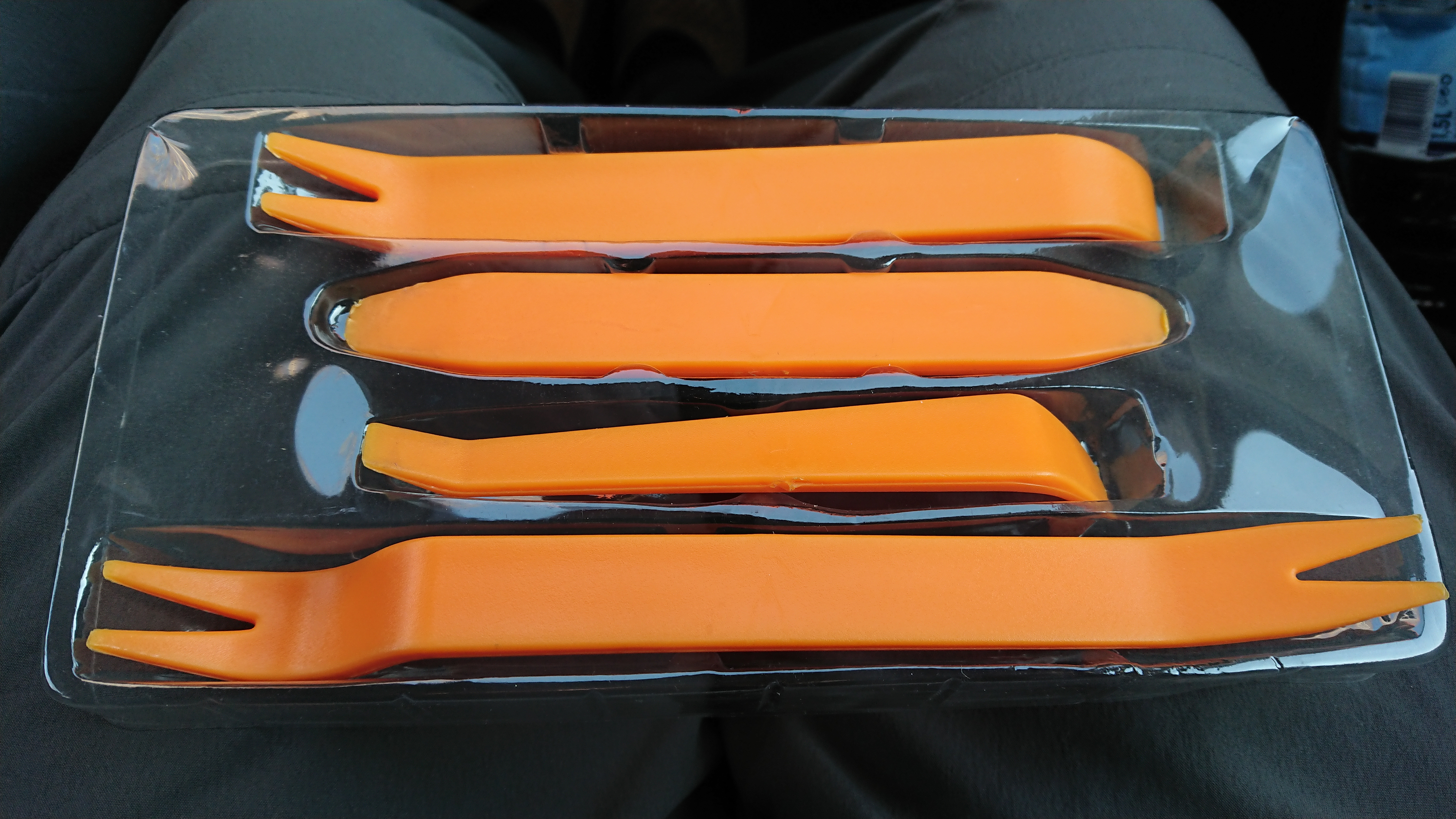

* ściągaczy do plastików (zdjęcie poniżej) – można sobie poradzić w inny sposób, ale ściągaczami najłatwiej i najmniejsze ryzyko połamania listwy
Przykładowe ściągacze do plastików

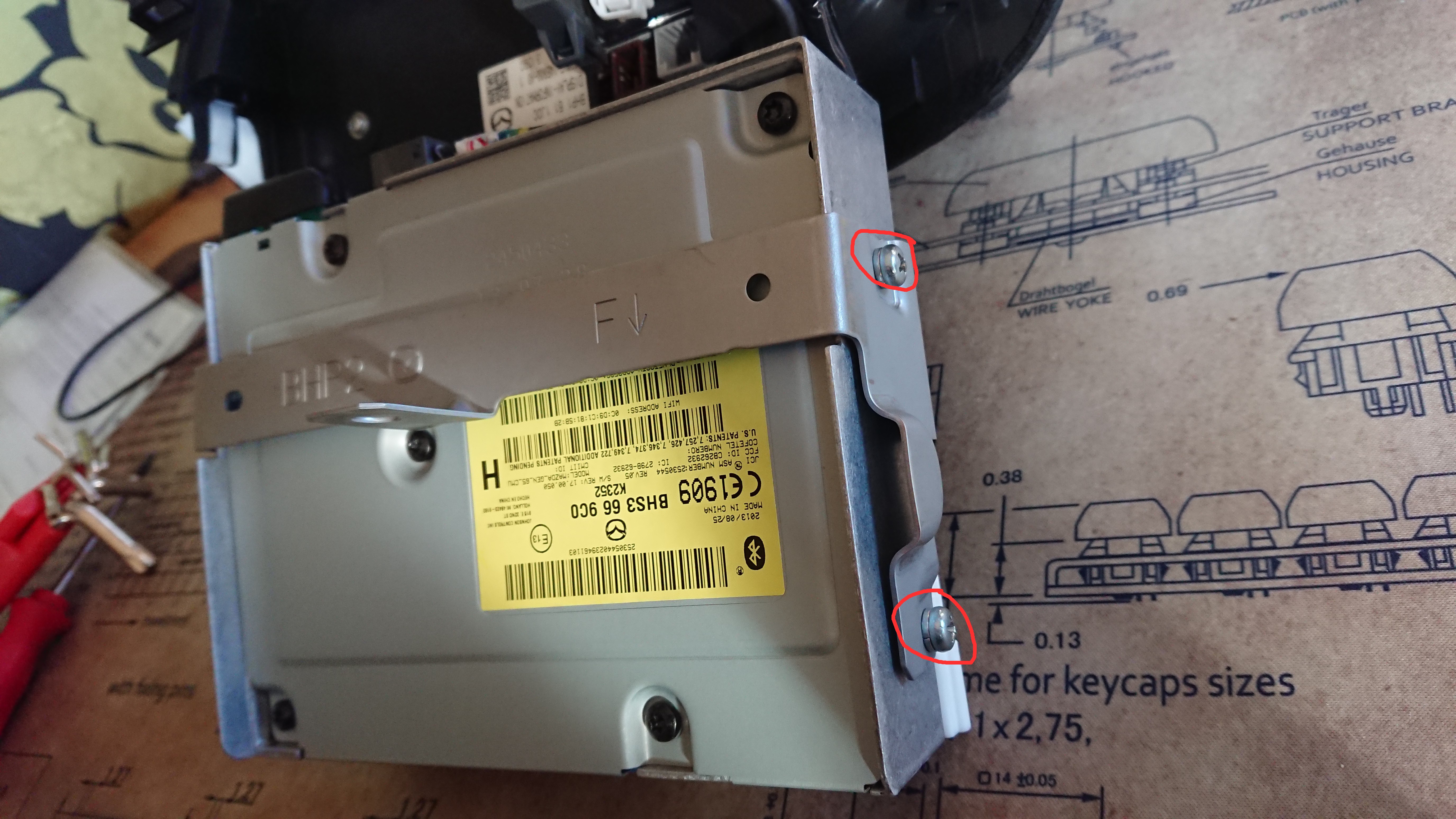

Odkręcamy 4 śruby łączące ekran z CMU i rozdzielamy ekran od CMU.
Śruby łączące ekran z CMU
Odkręcamy 4 śruby uchwytu CMU i zdejmujemy go.
śruby uchwytu CMU
śruby uchwytu CMU
