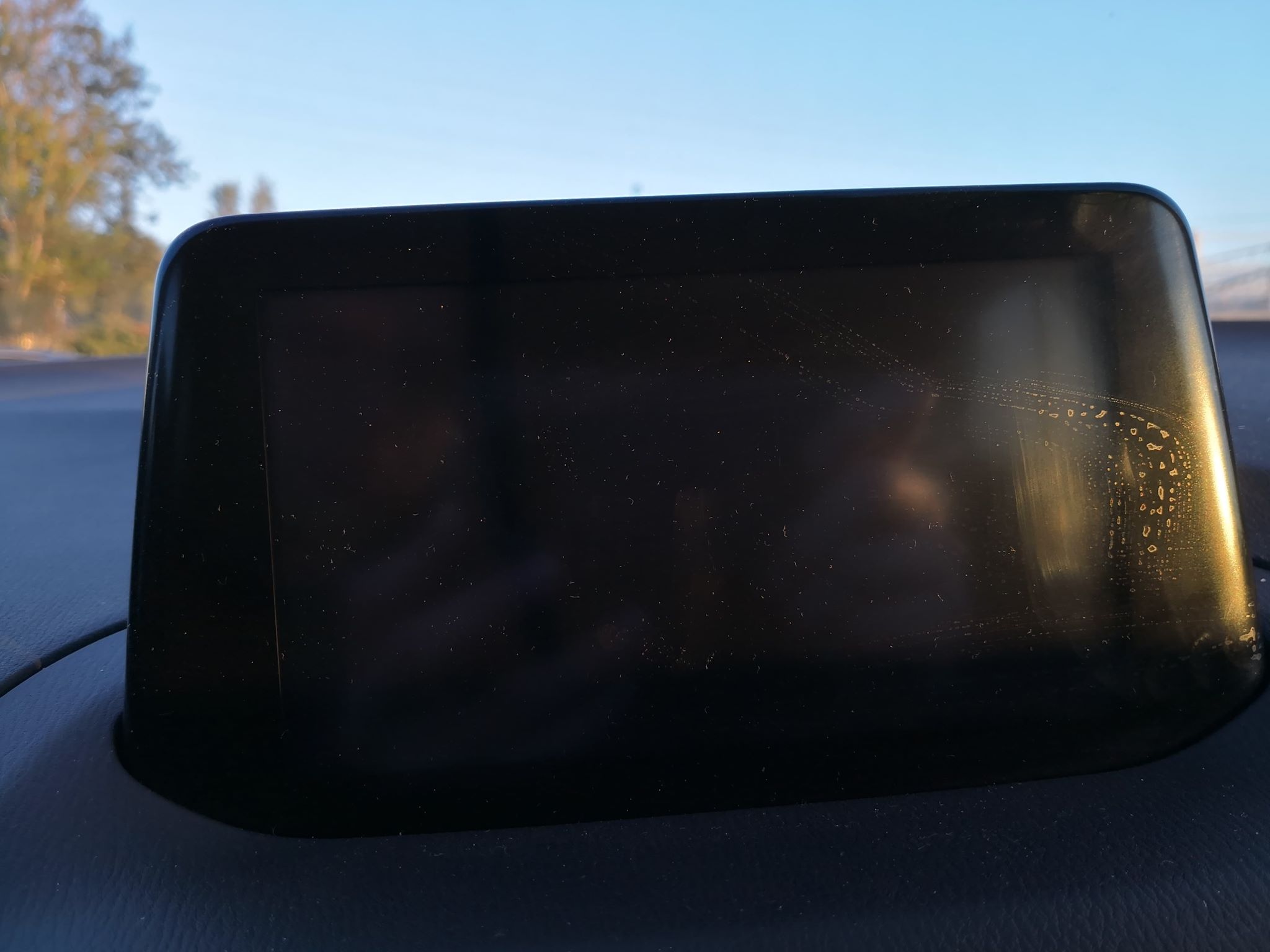

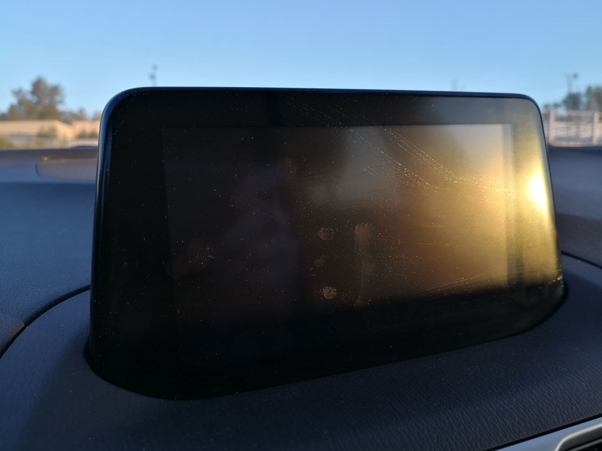

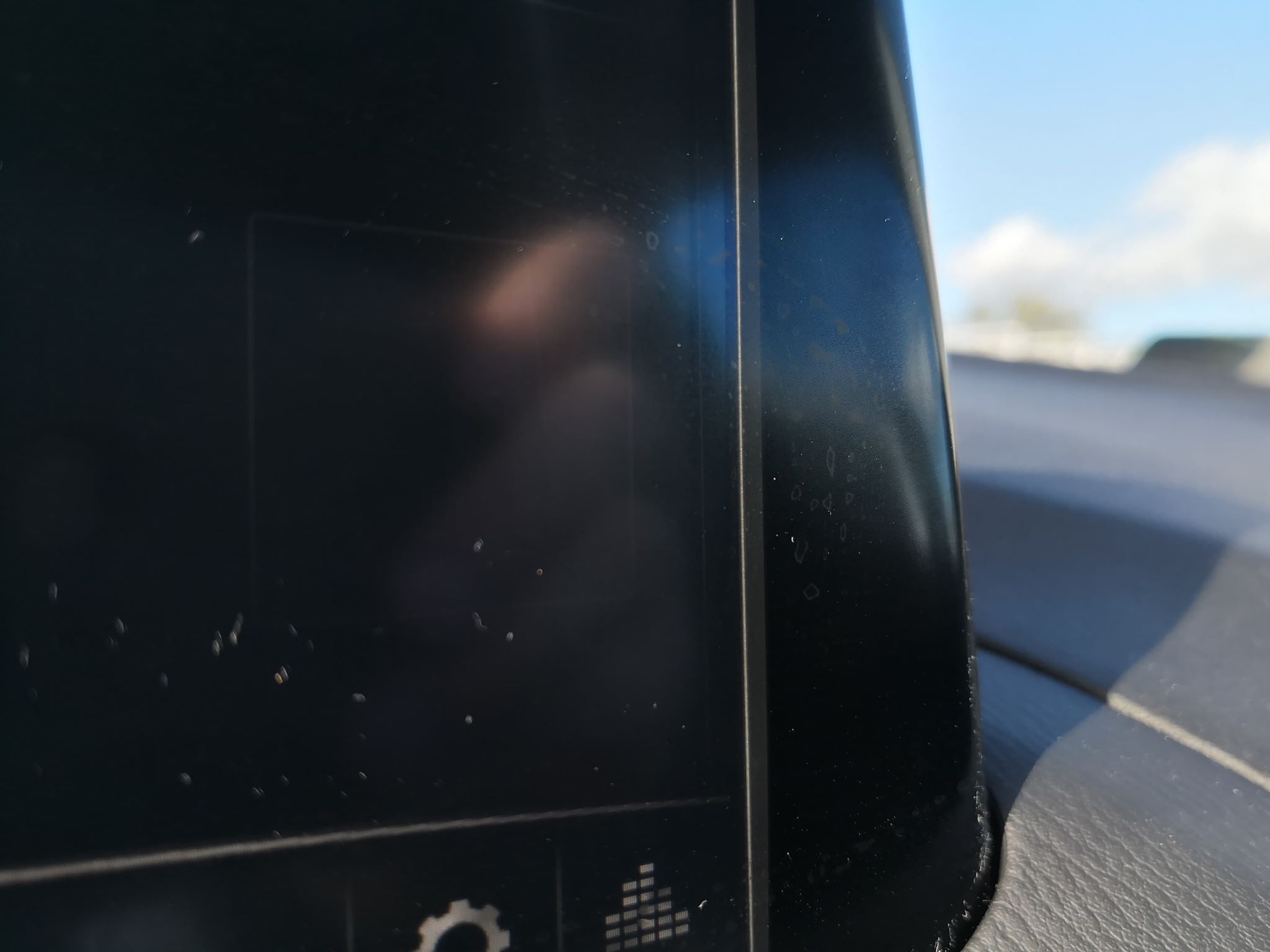

3. Na załączonych obrazkach widać mój wyświetlacz który ma takie plamy. Na początku gdy to zauważyłem myślałem że to po prostu syf po wytarciu szmatką ale nie... dziadostwo nie schodzi. Czy ktoś coś takiego miał? Zgłaszać do ASO?

Jeżeli chodzi o ekran to ja miałem problem i zauważyłem go szybko po odebraniu autka.
Ekran wymieniony w ramach gwarancji .Nie było problemów . Czekanie ok. 1miesiaca ,a sama wymiana 30-60 min .
Link : https://www.mazdaspeed.pl/forum/viewtop ... 4&t=195929

Ja zauważyłem niedawno, może z 2-3 tygodnie temu. Jutro zadzwonię do ASO. Dziękuję bardzo!

Wyświetlacz – umówiona wizyta w ASO, zobaczymy co wymyślą.
