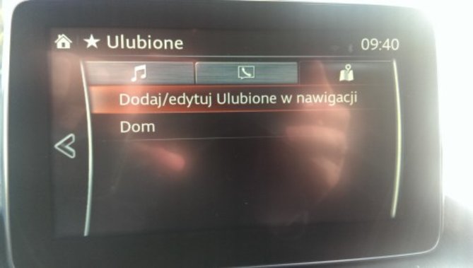

1. Wcisnąć przycisk ulubionych obok pokrętła i wychylając pokrętło w prawo przejść do zakładki nawigacji. Wybrać opcję "Dodaj/edytuj ulubione w Nawigacji".

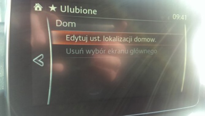

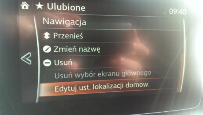

2. Kręcąc pokrętłem zejść na sam dół i wybrać "Edytuj ust. lokalizacji dom.".

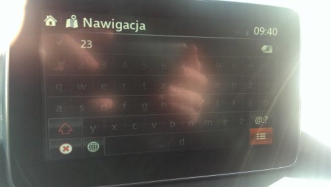

3. Wybrać ulicę i numer domu. Po wpisaniu numeru domu, wybrać przycisk w dolnym-prawym rogu klawiatury.

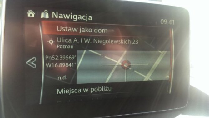

4. Wybrać "Ustaw jako dom".
5. Alternatywny sposób dojścia do opcji "Edytuj ust. lokalizacji dom" poprzez przytrzymanie wciśniętego pokrętła na pozycji "Dom" w ulubionych.
