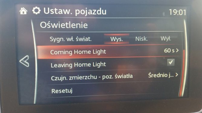

Postprzez lukaszjakubowski » 6 sie 2015, 20:00
Cześć,
uruchomiłem u siebie tą opcję, ale zauważyłem że działa w jakiś dziwny sposób.
Przy otwieraniu auta w ogóle światła się nie zapalają, natomiast przy gaszeniu święcą się postojowe tylko do momentu otwarcia drzwi.
Nie znalazłem wzmianki w instrukcji obsługi.
Jakie są Wasze spostrzeżenia?
Dzięki za odpowiedź.

Postprzez lukaszjakubowski » 6 sie 2015, 22:16
W zakładce ustawienia pojazdu, oświetlenie.
lukaszjakubowski
Postprzez ggrzesiek » 7 sie 2015, 06:51
Dzięki za wskazówkę, ale niestety u mnie nie ma takiej opcji. Mogę tylko ustawić czas oświetlenia wnętrza pojazdu ;/ Którą masz wersje oprogramowania? U mnie jest 33.00.500 jeśli dobrze zapamiętałem. Czytałem jeszcze na jakimś zagranicznym forum mazdy, że ta opcja chyba zniknęła od wersji 29. Było też napisane, że trzeba zostawić światła w trybie auto i wtedy powinno to działać. Ogólnie bida :)

Postprzez lukaszjakubowski » 8 sie 2015, 09:10
O światłach na auto wiedziałem, tak jest chyba we wszystkich markach.
Ogólnie średnio to działa chyba że czegoś nie wiemy.
Mam wersję systemu 51.00.351.
A tak to wygląda w menu:

Postprzez darrecki » 9 sie 2015, 09:38
lukaszjakubowski napisał(a):O światłach na auto wiedziałem, tak jest chyba we wszystkich markach.
Oprogramowanie masz oryginalne bez jakichkolwiek modyfikacji? Zastanawiają mnie nazwy bez tłumaczenia, każda inna pozycja jest "po polsku". Pod koniec miesiąca mam 1szy przegląd, zapytam o nowsze oprogramowanie, mam 33.00.500.

Postprzez lukaszjakubowski » 9 sie 2015, 09:51
Oprogramowanie oryginalne.
Też mnie zastanawiało tłumaczenie. Doszedłem do wniosku, że czasami nazwy niektórych funkcji są po prostu kojarzone z czymś konkretnym lub reklamowanym i może tak samo jest w tym przypadku, bo jak przetłumaczyć te funkcje na polski?
Inną sprawą jest instrukcja w której są opisane najdrobniejsze szczegóły, natomiast żadnej wzmianki o tym, chyba że po prostu otrzymałem instrukcję z półki, a nie od konkretnego auta.

Postprzez wojtix » 14 sie 2015, 13:52
Łukasz co do funkcji coming home może ona działa podobnie jak w Fordach. Po zgaszeniu silnika pociągasz za manetkę długich (mrugasz) i wtedy światła się zapalają i gasną po określonym czasie od zamknięcia samochodu pilotem.

Postprzez lukaszjakubowski » 14 sie 2015, 14:09
Pewnie macie rację, tak też powiedziano mi przez telefon w serwisie tylko nie miałem kiedy sprawdzić.
Powiedziano mi też, że leaving działa w momencie opuszczania auta i podświetla przyciski oraz włącza światła postojowe, natomiast coming tak jak opisaliście.
